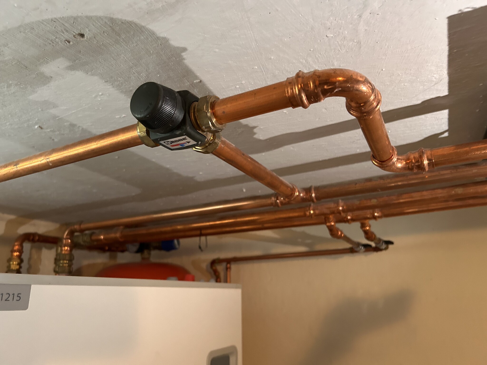

Ser ut som att det är en manuell påfyllning där.
Rörsystem med manuell påfyllning markerad i rött, kopparrör synliga under tak.
Å andra sidan har du tryck i systemet så det ”borde” inte klucka om det inte är ett trevåningshus?
Leta efter en sådan här ventil
Ventil med inbyggd backventil på kopparrör, används för att fylla på värmesystem med varmt eller kallt vatten utan att riskera bakflöde.
Det kommer från varmt eller kallt vatten och fyller på värmesystemet, den har inbyggd backventil så element vattnet inte kan komma ut tillbaka till dricksvattnet.
Den kan sitta internt i värmepumpen!
Med tankte på anläggningens ålder även titta på om det är luft i expkärlet så den funkar som den ska å även filtren skulle kanske kollas på också. Men lite eller ingen luft i expkärl så varierar trycket väldigt mycket

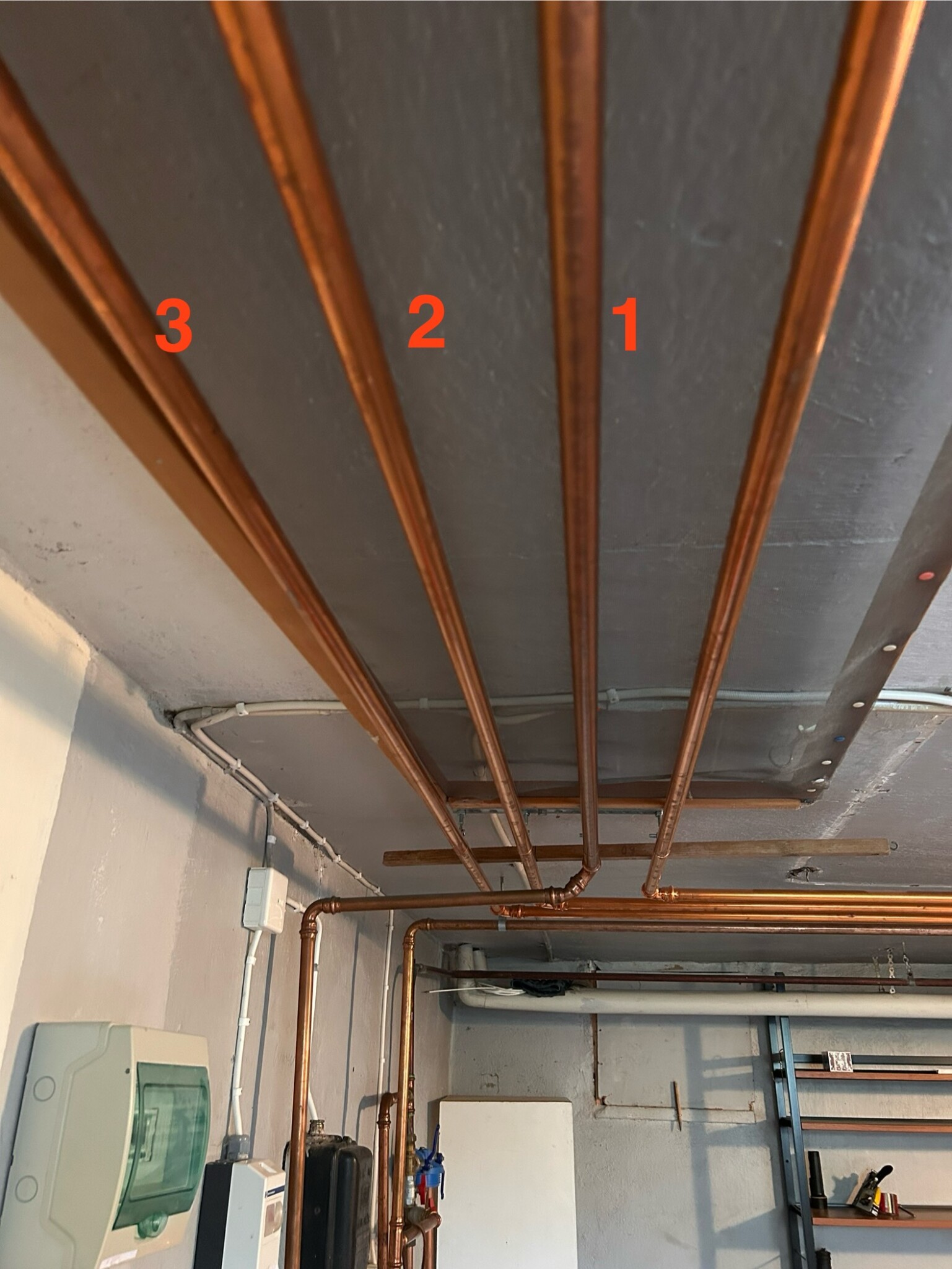

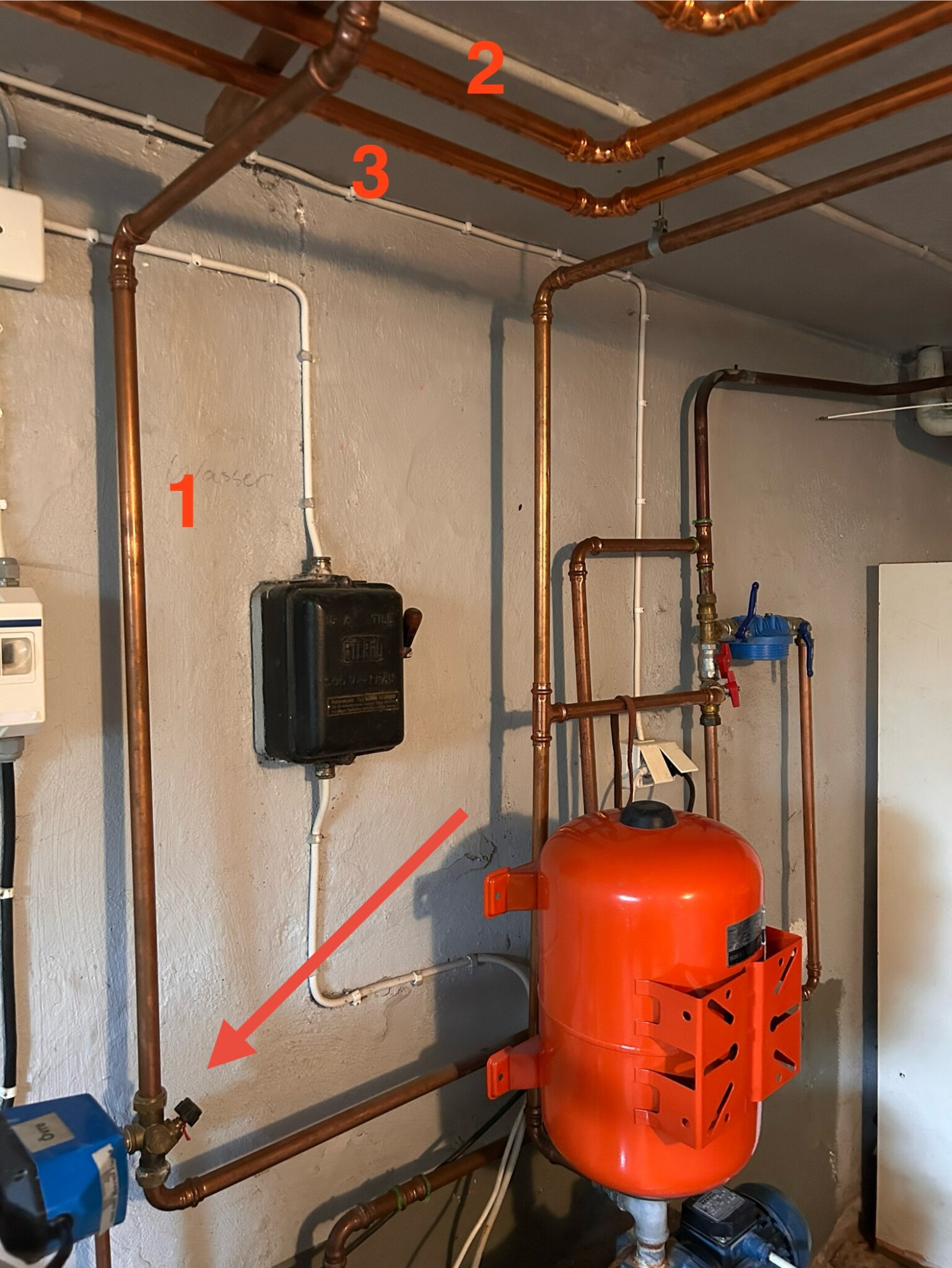

Det finns en sådan ventil, lite längre bort från pumpen. Om man följer rör ”1”:
  • Värmepump i ett rum med kopparrör märkta 1, 2 och 3, samt en röd expansionstank och en ventil nära rör 1.
  • Kopparrör i taket med numrering 1, 2, 3. Rör 1 leder längre bort från pumpen.
  • Rörsystem längs vägg med märkningar, visar ventil vid rör "1", ansluten till en orange trycktank och andra kopparrör i ett pannrum.

Följ rören så blir det till slut logiskt. :)
Kallvatten kommer utifrån via en vattenmätare. Det går till kranar och till värmepumpen för att kunna värmas till varmvatten. Det är troligen även kopplat till radiatorkretsen där du kan fylla på genom att öppna en ventil likt skrivet ovan.
Varmvatten går från varmvattenberedaren i värmepumpen och till kranar.
Radiatorkretsen värms av värmepumpen och går sedan runt i huset via expansionskärlet där du ser trycket på en manometer.
Det är inte farligt att prova så länge du håller koll på vad du gör, så att du kan återställa.
När du vrider på påfyllnadsventilen så bör du känna/höra ett flöde direkt och se att trycket ökar. Tänk på att det stiger när vattnet blir varmt så fyll inte upp till det tryck du vill ha när det är igång utan lite lägre.
Det lär finnas en avtappning för radiatorkretsen som slutar vid en brunn eller en rörstump. Där tömmer du kretsen (och kan sänka trycket)
Det finns troligen avstängningsventiler för att kunna koppla bort värmepumpen från alla kretsar eller stänga delar av vattnet.
