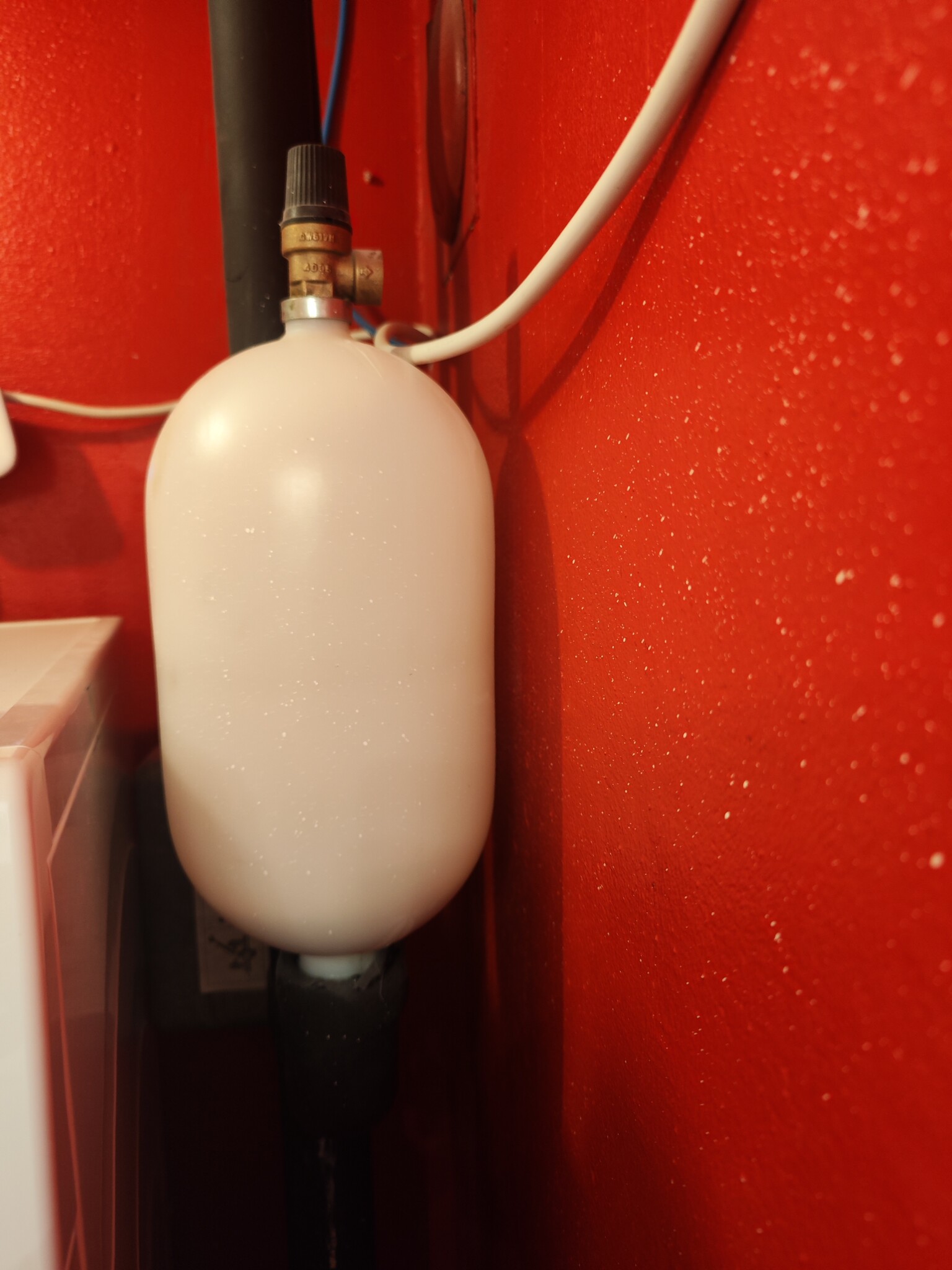

Jag råkade stöta till röret under expansionskärlet till jordvärmeslinga. Den har droppat ett tag och tömt kärlet. Vet någon vad det är för vätska som ska fyllas? Och är det bara att öppna och fylla på?
Det är en ivt greenline HE C7

Du ska ha köldbärarsprit ”brine” och du blandar 1 del 95% köldbärarsprit med 2 delar vatten. Du fyller helt riktigt på genom att skruva av ventilen.
När du fyllt på och sen kört pumpen några dagar så rita ett streck på behållaren så du vet var normalnivån ligger. Denna rör sig lite upp och när pumpen går/står stilla men det viktiga är att kunna upptäcka läckage.

Duger det med bioetanol från biltema eller måste man handla något specifikt?
Förresten behöver jag inte trycksatta efter påfyllning?
Man brukar ha ett svagt övertryck, under 0.5 bar,
Jag skulle inte chansat på bioetanol. Antingen riktigt brine, köldbärarsprit, eller skippa och bara köra vatten. Du har säkert 300l blandning i systemet. Om du fyller på 2l vatten, så ändras fryspunkten marginellt. Finns på amazon med mera.
Hittar du nån tömningspunkt I systemet kan du säkert ansluta en trädgårdsslang och fylla med slangen.

Okej tack! Jag får ta o fylla på vid kärlet och stoppa dit en ventil till kompressorn o prutta på lite luftB BSOD skrev:Man brukar ha ett svagt övertryck, under 0.5 bar,
Nja, det är övertryck med luft i expansionskärlet. Det finns en liten klick av vätska kvar i botten så luften bör inte ha läckt ut i slingan ännu. Är inte helt 100 på mitt resonemang men hoppas o tror
