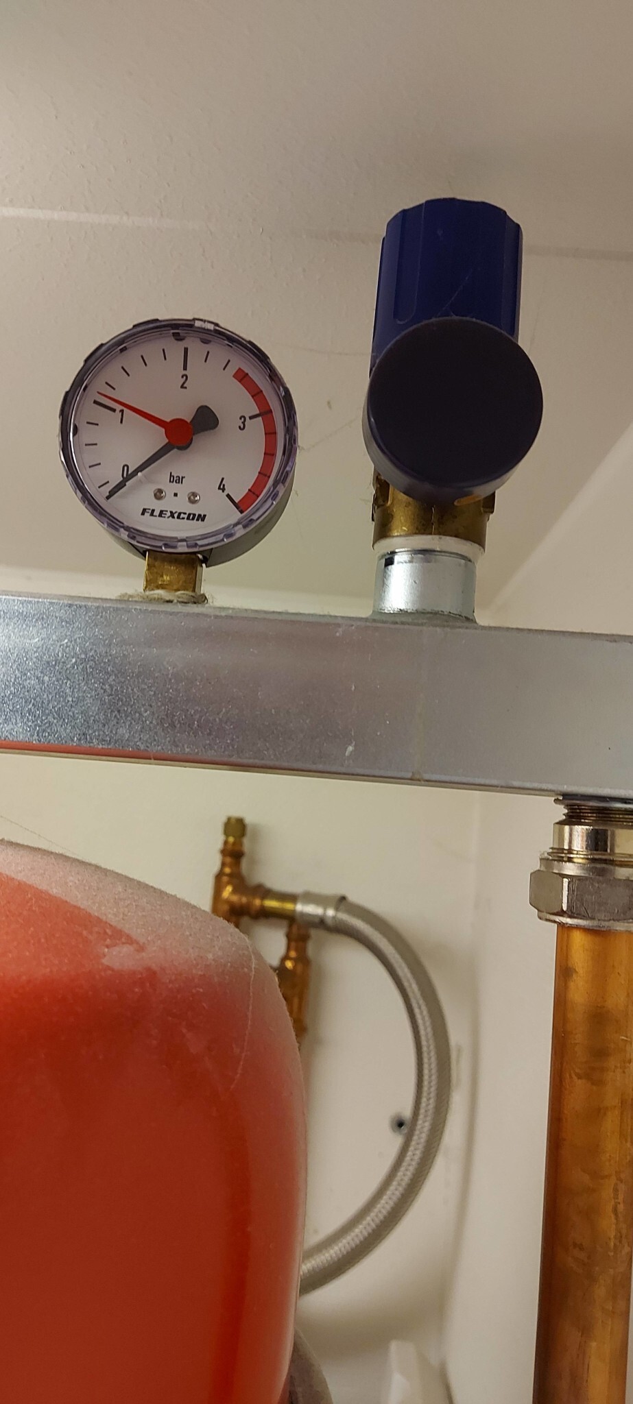

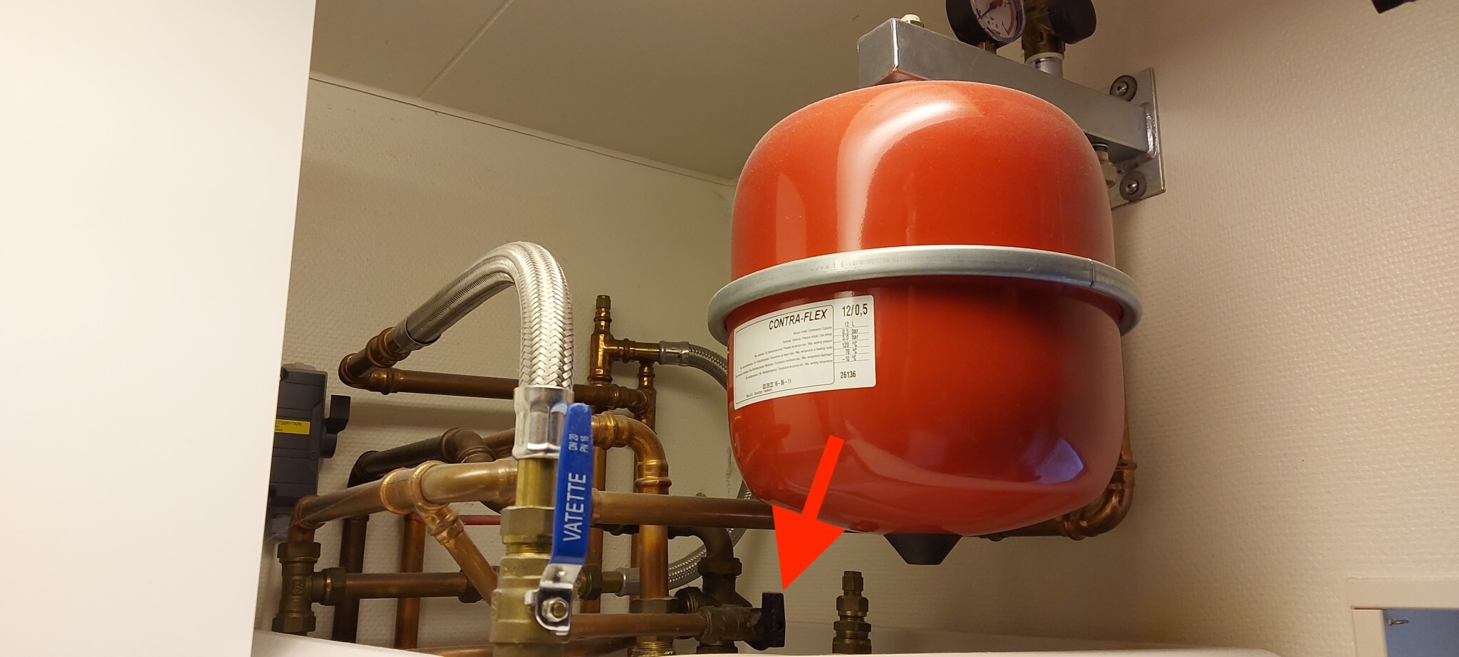

Skapar en ny tråd då jag har ett äldre problem, som jag fick hjälp med här för ca 3 år sedan, som nu är tillbaka men verkar kräva en annan lösning.
Denna gången löste inte ventilen (röda pilen) problemet. Det jag har testat är; vrida på den blåa över kärlet och tömt det på vatten, ingen skillnad. Den blå spaken, ingen skillnad.
Sen undrar jag om det kan vara så att jag behöver öppna den "röda spaken" för att släppa fram vatten? Behövde inte göra det förra gången.

Men vad händer när du vrider på påfyllningsventilen? Hörs det om det strömmar in vatten? Blir det ingen effekt alls på tryckmätaren? Rinner det ut vatten någonstans?
I princip så är det omöjligt att du inte får upp trycket som du fyller på vatten. Möjligen om ventilen är trasig så den inte öppnar när du vrider på spaken.
Det händer inget alls. Låter inget, inget vatten rinner ut eller rörelse på tryckmätaren.
Testade att skruva åt den lite men ingen skillnad. Kan jag på något annat sätt ta reda på om det är fel på ventilen? T.ex. kan jag lossa helt på den och sätta tillbaka
Det var ventilen som var trasig! Tack för hjälpen =)
