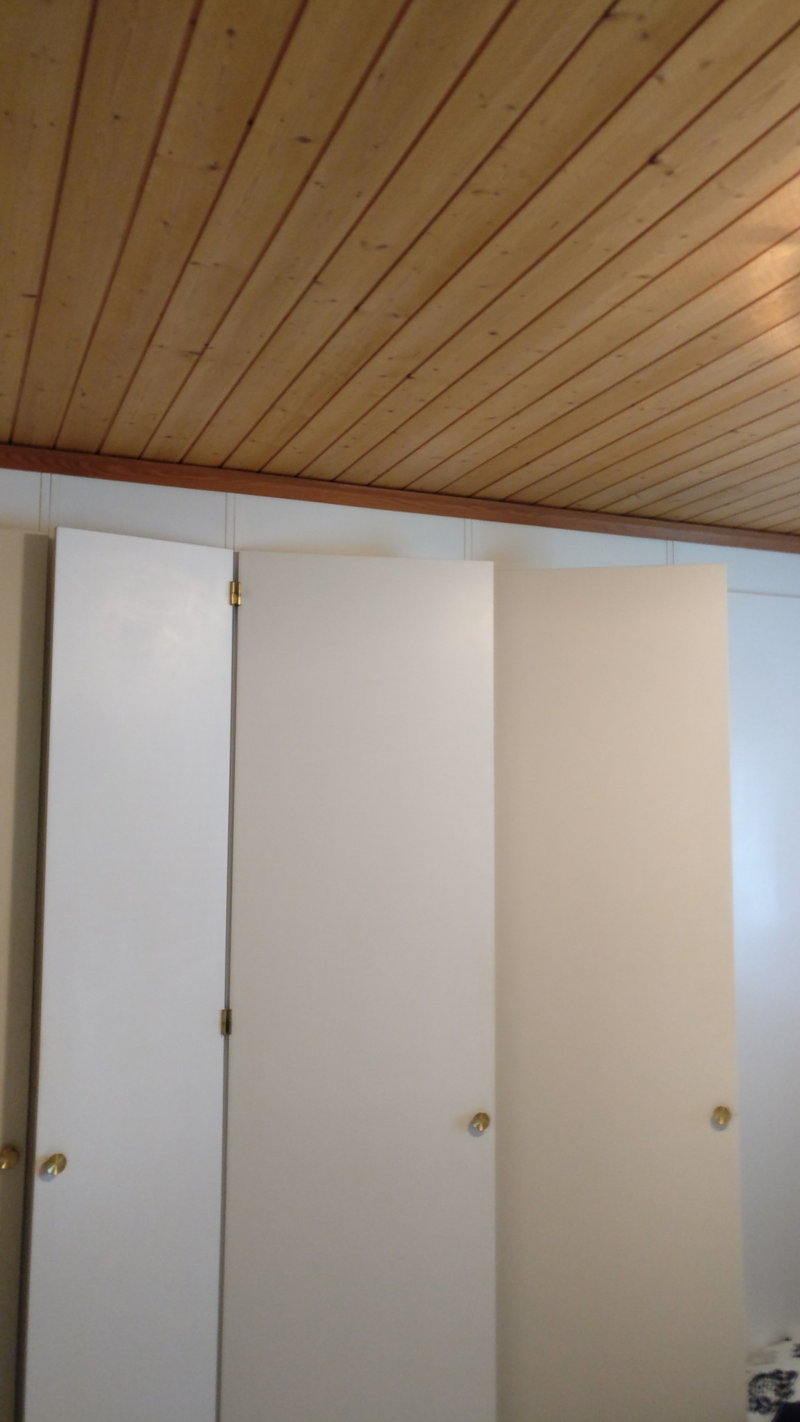

Sovrummet behöver renoveras eftersom det är gammalt. Fönster och golv kommer bytas samt nya tapeter. Kvar har vi få en garderobsvägg, en panel samt fururak...
Taket är tänkt att målas vitt. Min fundering är följande, eftersom "allt" ska bli vitt och resten ska rivas ut och bytas är det här ett perfekt läge att skaffa en färgspruta och sprutmåla allt, dvs dörrarna, tak och panel samtidigt? Jag skulle ju i princip bara behöva maskera gångjärnen till garderobsdörrararna.. Jag ser oerhörda skalfördelar
Det som gör att jag tvekar:
Kan man använda samma färg till allt? Är sprut målning så smidigt som jag tänker mig?

Visst kan du sprutmåla. Att tänka på är dock att ALLT som inte ska målas måste täckas/tejpas noga. Sprutdimma har en fantastisk förmåga att leta sig in i skrymslen. Satsa på att hyra en riktigt bra färgspruta hellre än att köpa en billig, resultatet blir mycket bättre och många billigare färgsprutor går inte att spruta uppåt med.
Angående färg så kan du måla allt trärent med en och samma grundfärg (typ Sigma Isotop eller Jotun kvist och spärrgrund eller liknande) Men när det är dags för färdigmålning så är det snyggare och mer hållbart att tex måla med riktig lackfärg på alla snickerier/dörrar, och vägg/takfärg på övriga ytor.
Dörrar mellan rum är enklast att plocka ner och spruta lösa, annars är det lätt att få rinningar mot karmen samt att du måste täcka in hela nästa rum också, för att inte få färgspill där.

Att hyra en airless Graco kostar mig ca 1100kr plus munstycke för ett dygn, att köpa en Wagner 950 flexio får jag för 2300 så utifrån det låter ett köp mer värt. Jag får intrycket att wagner duger till det mesta men inget man orkar måla om fasaden med.
Okej, så två olika färger behövs minst, check!
Sigma Renova isotop verkar vara en all-inclusive där man inte ska behöva grunda.. Eller är det att vara dumsnål? Sigma är förbannat dyr rent allmänt men jag är inte heller sugen på att ha ett gult tak..

Oj, 1100kr/dygn i hyra lät riktigt dyrt! Då kanske det är en större proffsmaskin? Finns många modeller i Gracos Airless serie.
Wagnersprutan funkar säkert helt ok till det du ska göra.
Renova Isotop är en renodlad grundfärg, framtagen för att motverka genomslag från kvistar (obehandlat trä), nikotin, etc. Den bör målas över med lämplig täckfärg för bra resultat.
Beroende på hur "noga" du vill vara så skulle jag säga att du kommer behöva grundfärg till trä (typ Renova), täckfärg till trä, samt täckfärg till tak/vägg. Väggar går oftast bra att måla 2 gånger med täckfärgen.
