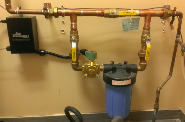

Passa på att bygg en bypass av ventiler när du monterar filtret så kan du görra service utan att göra huset vattenlöst.

Syftet är att mittenventilen är normalt stängd, vilket tvingar vattnet genom filtret, öppnar man den och stänger sidoventilerna så kan man öppna filtret utan att koppla loss huset helt.
