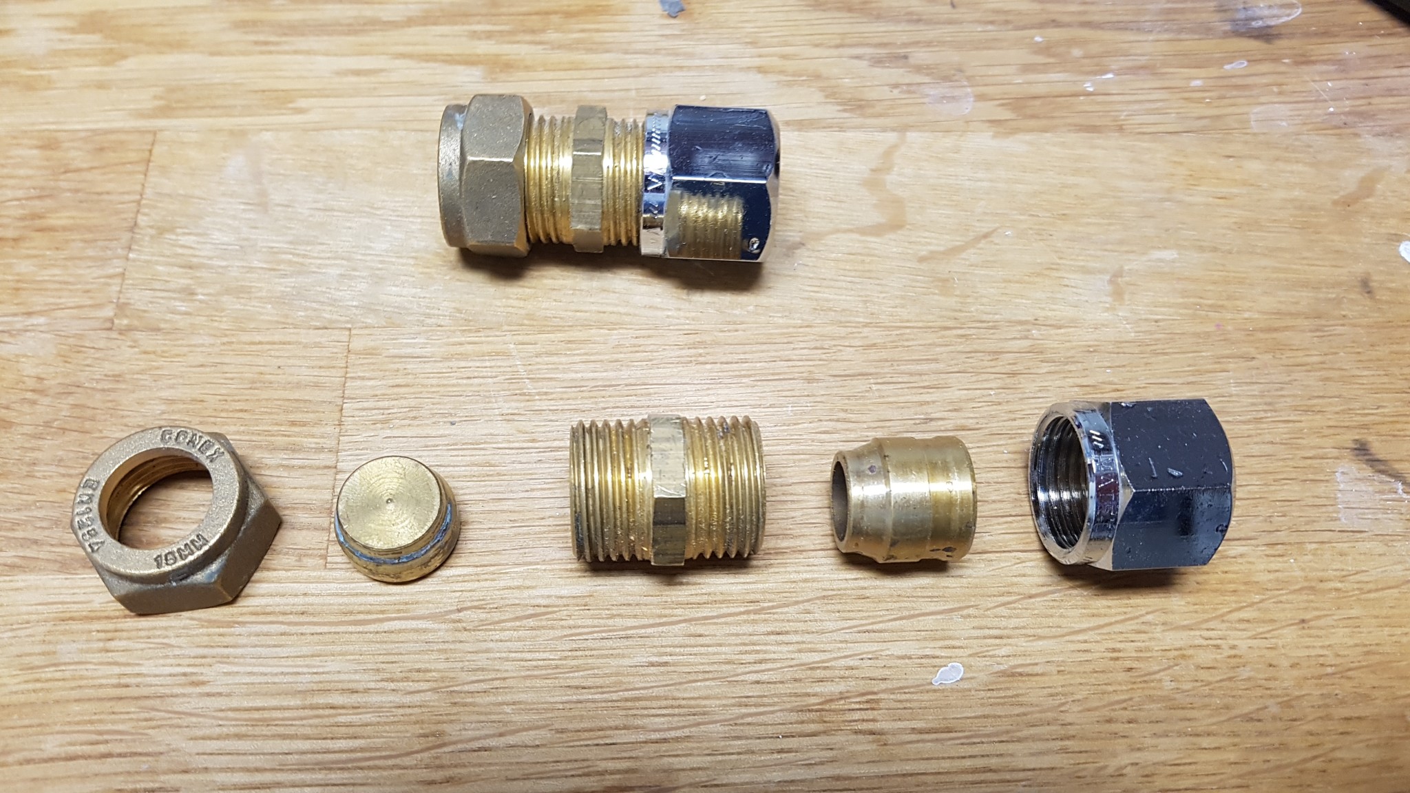

Kommer detta att bli tätt ?
Vatette 16 mm förstoring ihop med Conex 15 mm eller ska jag masa mig iväg till Hornbach 2 mil för att köpa Vatette ?

Misstänkte det. Får bli en tur till Hornbach då. Försöker klura ut vad det är för kulventiler de säljer men står inget om fabrikatet. Hade varit bra att få på det på en gång.
https://www.hornbach.se/shop/Kulventil-15-mm-cu-x-cm-med-vred/5125240/artikel-detaljer.html
Finns Vatette också så de får bli dessa som ju även är godkända för PEX vilket det blir i andra änden.

Undvik "noname" inom VVS.
Handla alltid produkter med monteringsanvisningar!

Bilden säger allt:
