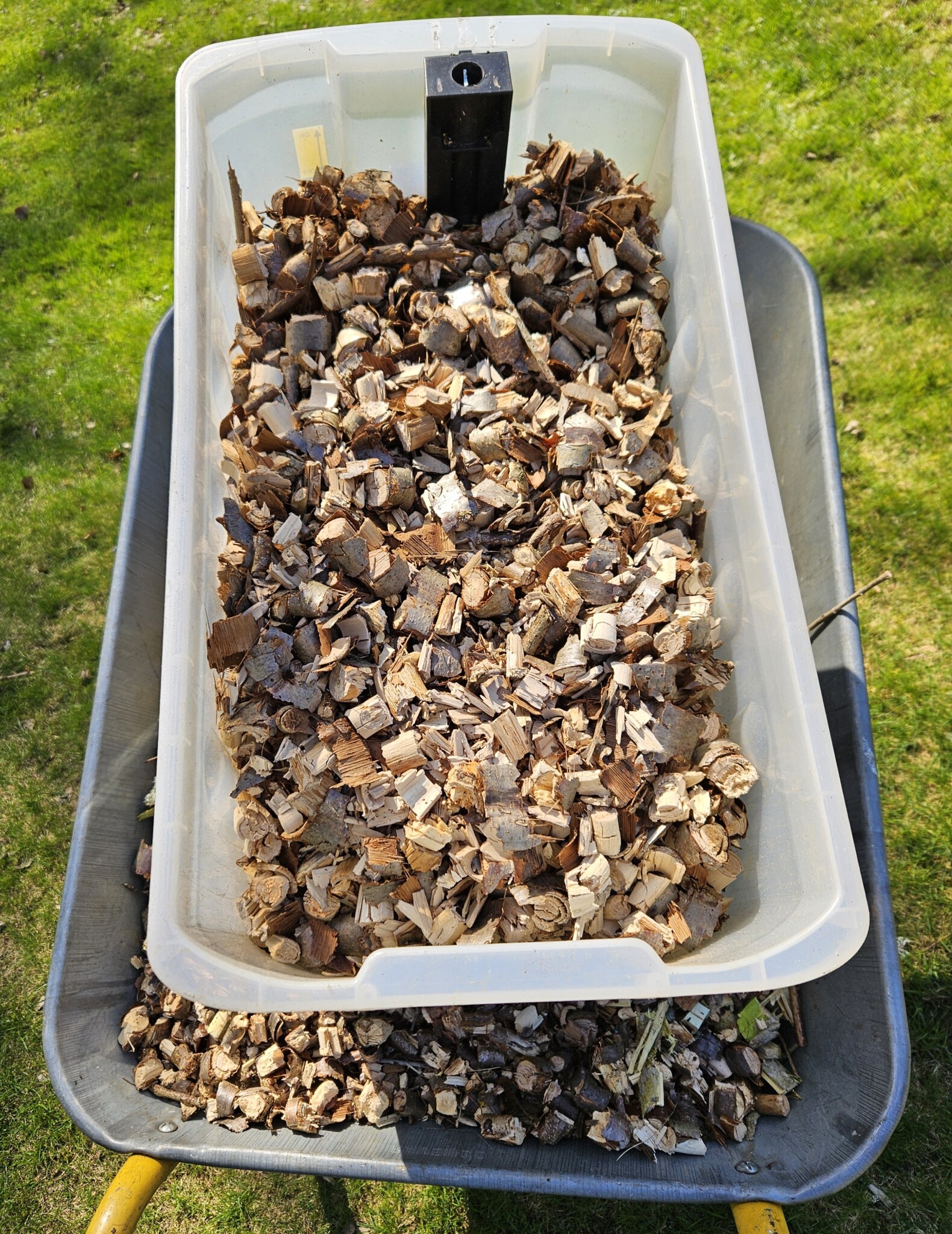

Har kört några omgångar nu som legat och torkat sedan förra året.
Och på några 30-40 mm fick jag ställa ut mothållet då de var så hårda.
Men annars är ju en valskvarn inget speciellt om den har stark motor och en vals som håller skärpan, mera behövs inte.
Senaste körningen gav fyra sådan här omgångar, det som är både i kärra och låda, och blev marktäckare.

Kvarnen ville inte ta några hårda och grova, tidigare har jag bara haft fokus på justera innåt.Claes Sörmland skrev:
Då slog mig tanken att göra tvärt om och minska trycket, japp nu fungerade det. Så kraften finns men det behövs lite mera plats mellan vals och mothåll, för är de bara torra så knäcks de sönder.👍
Har lika med vals och maler 2ggr, då blir bra mycket mindre i storlek, dina ser lite stora ut nu.Kör dom en gång till och det blir perfekt att lägga som gång eller på plantering.A AndersS skrev:Har kört några omgångar nu som legat och torkat sedan förra året.
