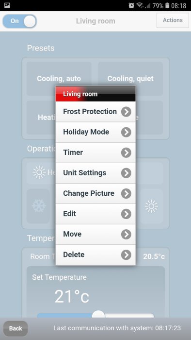

Gillar Mitsubishin haft i båda husen. Dels är den väldigt tyst, och dels väldigt effektiv. Den har en fläkt som är riktigt stark och når ner på golvet. Många pumpar klarar inte det och då vispas ju luften runt uppe i taket och golven förblir kalla.

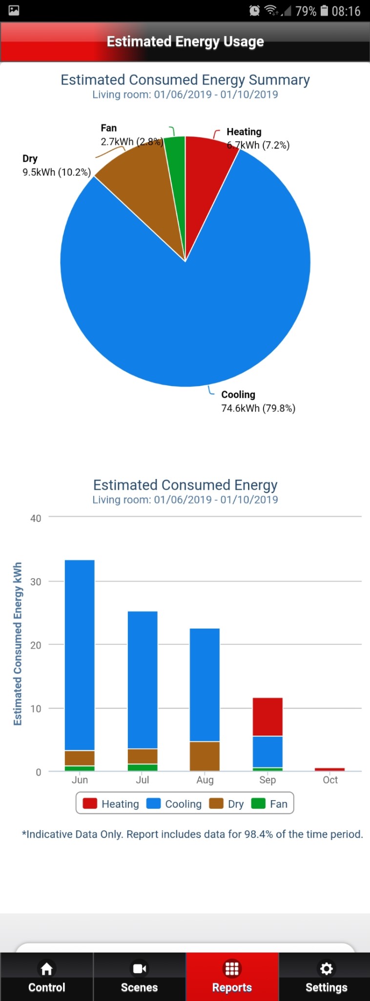

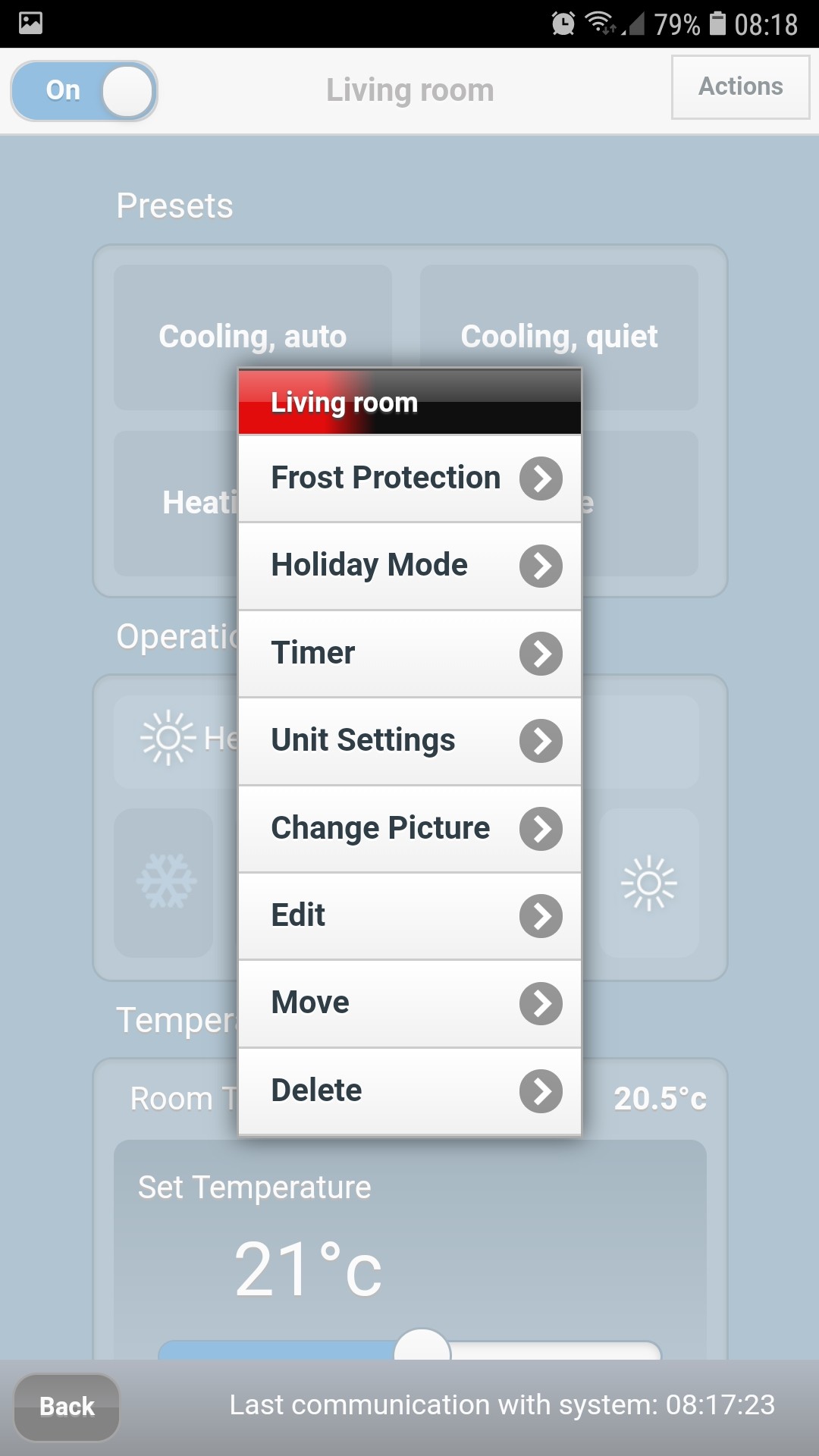

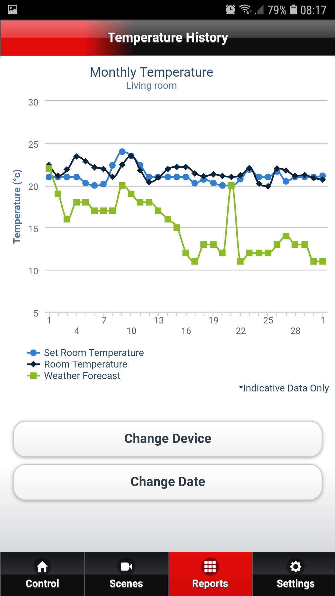

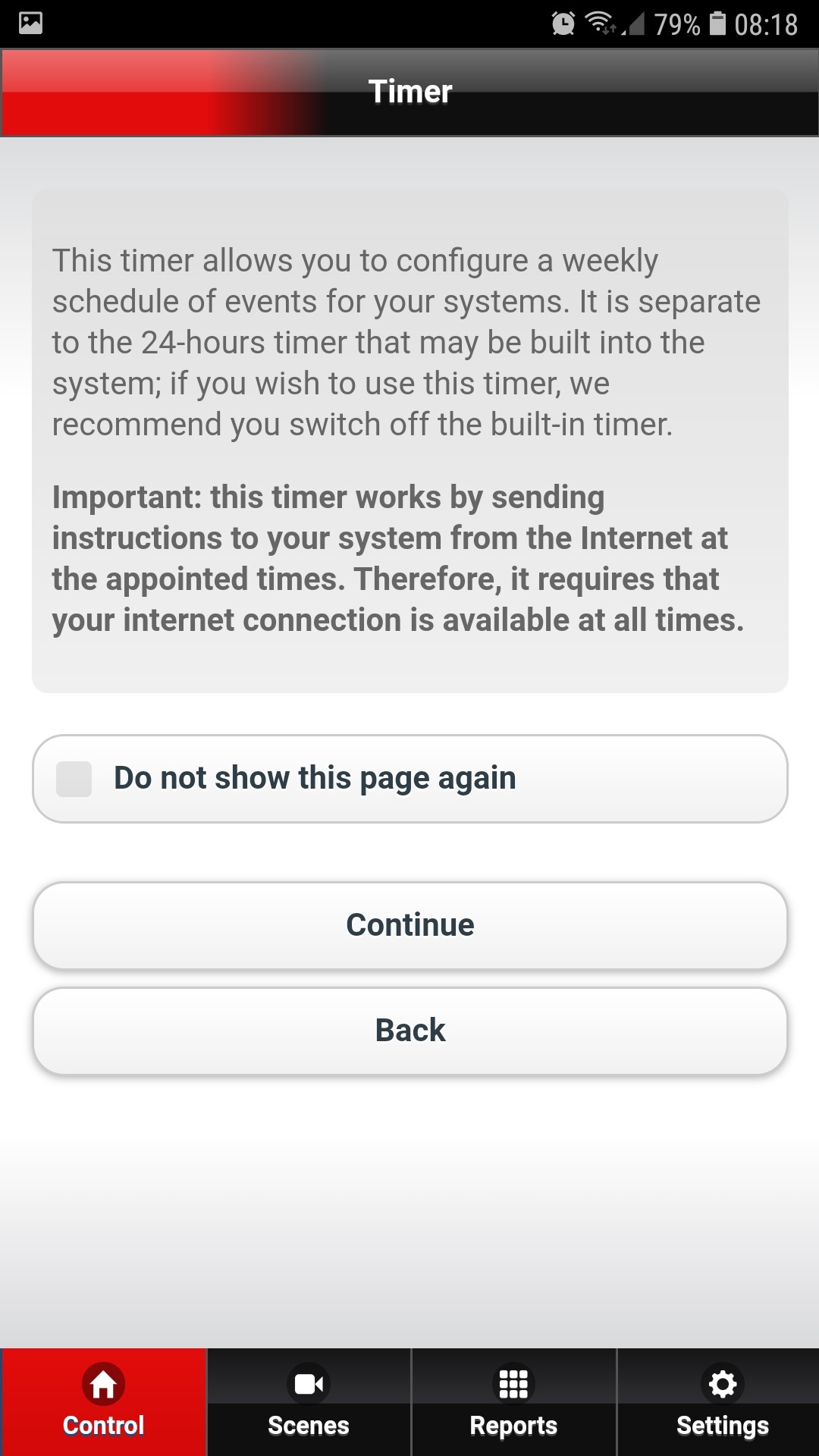

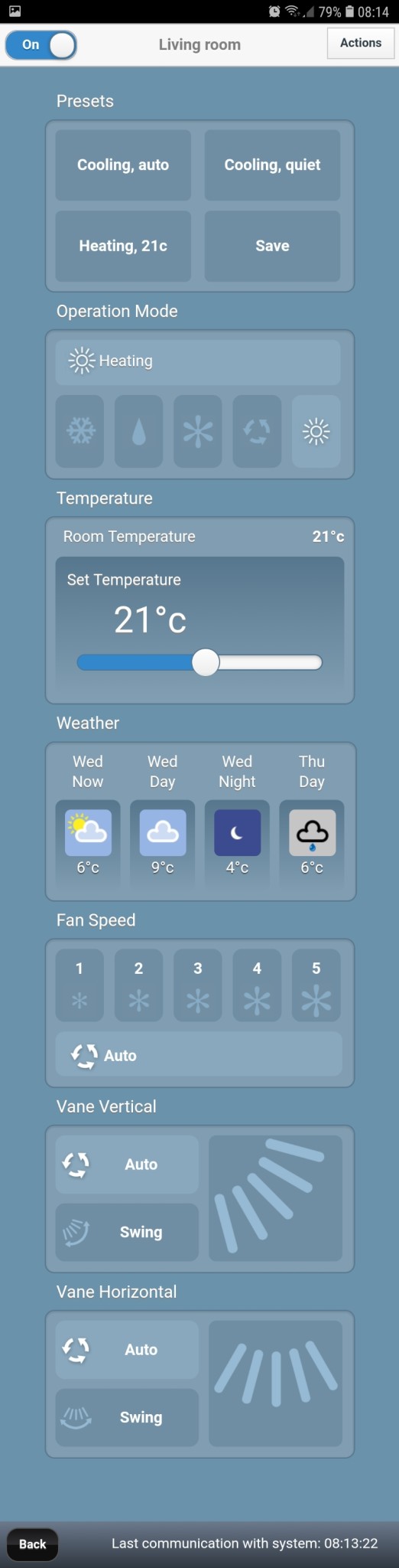

Bifogar lite bilder på appen. Den kunde kanske varit modernare. For mitt behov duger den dock fint. Frostskydd och timer är bra funktioner.
  • Skärmbild av en app för styrning av Mitsubishi värmepump med inställningar för rumstemperatur, fläkthastighet och väderleksinformation.
  • Skärmbild på en app för timerinställningar med text som beskriver hur man ställer in ett veckoschema för ett system, med en varning att internetförbindelsen krävs.
  • Graf i en app som visar uppskattad energiförbrukning för värme, kyla, torkning och fläkt över flera månader.
  • Skärmdump av en Mitsubishi värmepumps styrningsapp med öppen meny för inställningar som visar frostskydd och timer funktioner.
  • Skärmavbild av temperaturhistoriken i en app med grafer för inställd rumstemperatur, faktisk rumstemperatur och väderprognos.
