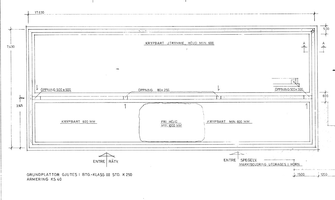

Så jag har mer och mer funderat kring bergvärme. dock funderar jag på om det går att dra pex i krypgrunden.
vill helst inte riva i parketten som är i hela bottenplan.
Tänker hur mycket jag själv kan göra och om det sparar hantverkartid.
Jag gör gärna så mycket det bara går.
  • Längd: 17 630 mm (17,63 m)
  • Bredd: 7 430 mm (7,43 m)
    Ritning över krypgrund med mått och information om öppningar och höjd, inklusive specifikationer för betong och armering.
Hur mycket plats finns det under, jag har visserligen källare och rev ned taket och la V från undersidan med plåtar som skruvades i golvets undersida. Synd om den som kommer efter och ska ev byta golv, men då är jag säkert borta.

Jag på 190cm kan krypa hyfsat där under utan problem, nu när det är som ett stort liggunderlag därunder är det rätt trevligt med.

Jepp, jag fick använda stege. Men det är mycket isolering som ska tas ner, plus blindbotten. Sen ska det borras i bjälklaget och träs slang igenom hålen, samt svängas på den, så det blir 2 slangar i varje fack. Plåtar är ett måste. Och sen tillbaka med allt. Rackarns jobb var det och vi såg ut som att vara klädda för minus 40 C heltäckta. Massor av fibrer i luften var det, så kanske med det lilla avstånd du har under, så blir det mycket svårt.

Kan jag inte dra det under i själva krypgrunden. Dvs jag går rakt upp igenom bjälklaget vid varje element. Inte att jag förlägger det i själva bjälklaget.
Självklart du kan dra det i krypgrund framförallt om det är plusgrader där året om. Isolera dom väl så ser jag inga hinder

Jepp går det med, men du förlorar en massa värme på vägen ut. Kan gå om du bygger en låda runt alla slangar med minst 10 centimeter isolering i, samt kanske ytterligre rörskålar ( finns med en yttre folie på ) med mineralull i runt slangarna. Inte då dom som säljs på billiga varuhusen med skumplast i. Det gäller att isolera ordenligt, då en krypgrund har lägre temp än vad bjälkaget har. Så det blir att tänka till, hur det kan utföras. Inte helt lätt.

Jag håller på att dra PEX till radiatorer i min krypgrund just nu. Uponors 16 mm med isolering kring skyddsröret. Har satt fördelarna i krypgrunden med. Jag har gjort konsoler av takjärn och gängstång, och dragit PEXen i 95 mm U-skenor (såna du bygger innervägg med).
Borde också orka dra på ännu mer isolering runt.

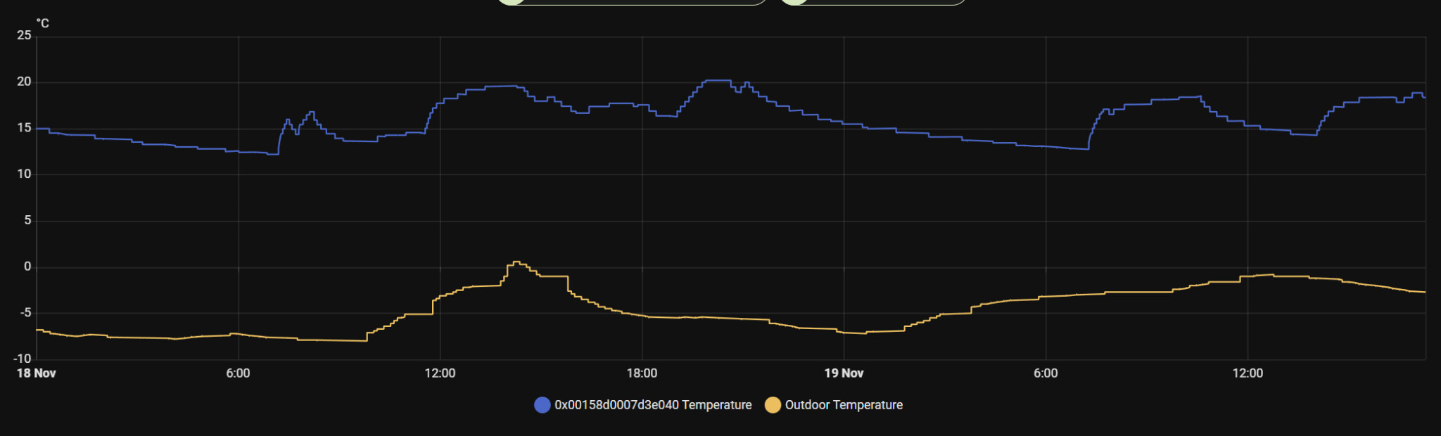

Har snart tonåringar ska tilläggas. Dotterns rum faller snabbt i temp med stängddörr.
Temperaturdiagram som visar en blå linje för inomhustemperatur och en gul linje för utomhustemperatur från 18 till 19 november.

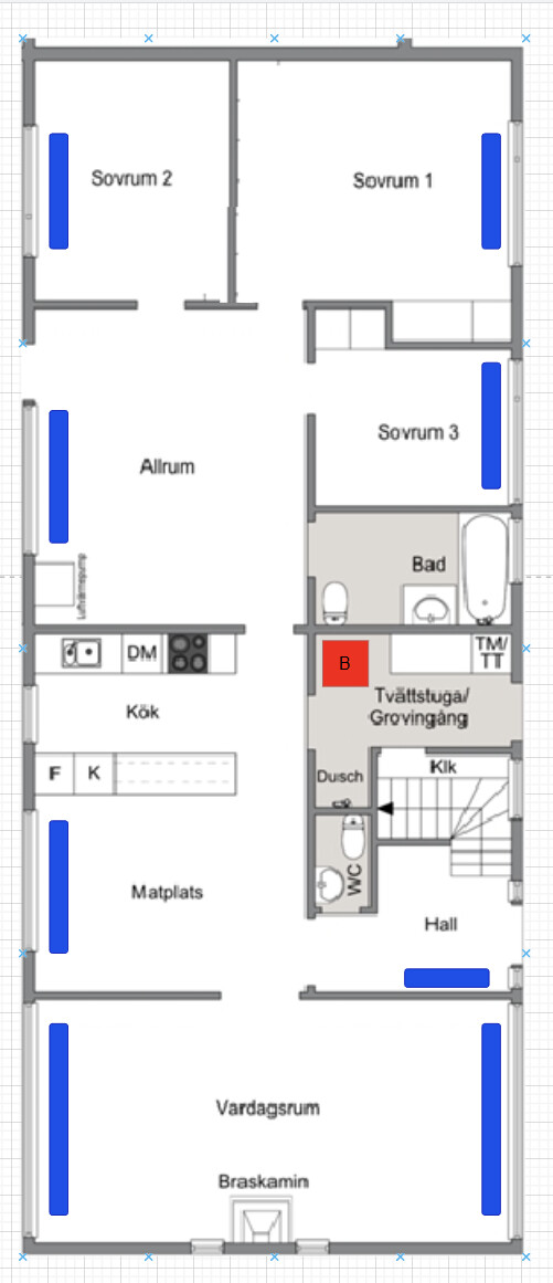

Planskiss av ett hus med rum märkta kök, matplats, vardagsrum, sovrum, badrum och tvättstuga. Blå streck markerar radiatorernas placering.
vet inte hur man vill göra med wc/badrum
kök ska byggas om och är "öppet"
20.000:- för nedan?
13kw pump? typ Nibe S1256 13kW
