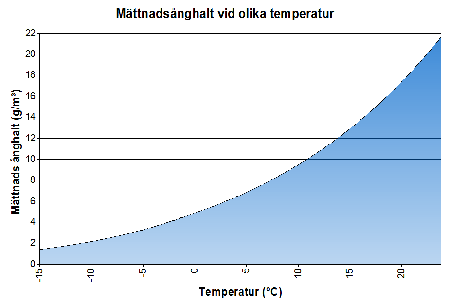

Har läst på kring krypgrund, luftfuktighet, besvär och lösningar under sista åren men blir ändå inte klok på följande påstående:
Genom att lägga in en krypgrundsmatta i krypgrunden ÖKAR man temperaturen i krypgrunden med kanske 1 grad och för varje grads ökning påverkar det så att luftfuktigheten går ned med ca 5 procentenheter. Alltså en bra och billig investering att få lite bättre klimat i krypgrunden.
Men enligt alla mögeldiagram jag tittat på i detta forum och annorstädes så är ju risken för mögel högre vid högre temperatur vid samma luftfuktighet än vid lägre temperatur. Jag får inte ihop det. Kan någon förklara ?
För övrigt lade jag in krypgrundsisolering ovanpå den cellplast jag hade i krypgrunden i oktober och jag har inte märkt att luftfuktigheten påverkats nämnvärt eller temperaturen för den delen (svårt att avgöra när det gradvis blir kallare i krypgrunden under senhösten).
Har även trygghetsvakten installerad och samma sak där. Den värmer ju upp intill trossbotten när den anser det behövs men den faktiska luftfuktigheten ser ju inte ut att minska pgr av det och det är ju de enda "objektiva" mätarna jag har. Jag kan ju inte mäta att köldbryggor förhindras eller att krypgrundsisoleringen fungerar som ångbroms.
Vad jag egentligen försöker komma fram till är att trots att jag har en genomsnittlig luftfuktighet i krypgrunden över tid på mellan 80-85% sedan April så är det väl ändå hur hög fuktkvoten är i trossbotten som är det väsentliga och den överstiger aldrig 14%.

Varmare luft kan bära mer fukt än kallare luft - alltså utan att den fälls ut som kondens.

Jo, RF är avgörande. Om det faller ut som kondens är RF 100%. Det är riktigt illa, men långvarig RF bör ligga under 75% har jag för mig, annars är det stor risk för mögel och röta.S Saintus skrev:
Grejen är att när du höjer temperaturen så sjunker RF (allt annat lika). Det är för att varm luft kan hålla mer fukt i ångform. Det kallas Relativ luftfuktighet av en anledning. Det är relativt till temperaturen.S Saintus skrev:
