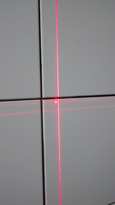

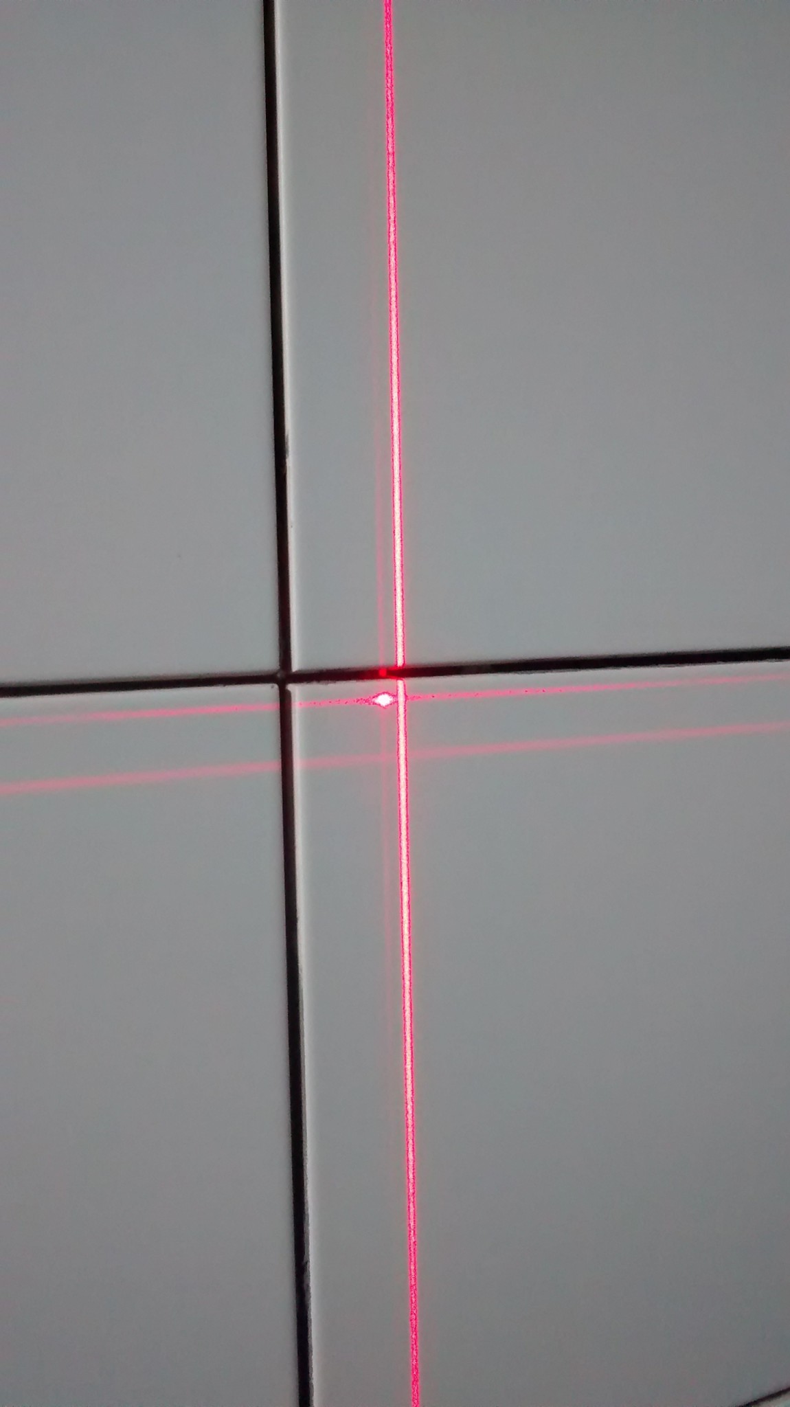

Nya lasern den med lysande punkten i korset, linjen ganska smal vilket är bra, med gamla fick jag rita i mitten av linjen. Lyser ganska svagt så sätta för fönster kan nog behövas, horisontella klarar mindre gradtal än gamla så fler linjer horisontellt vore bra för att nå runtom. Den ena lasermottagaren fungerar inte, får se med den andra senare, ställer man in den för lasermottagare så lyser den ändå svagare.

Jag tycker den är lika smal hela vägen, det gäller särskilt de vertikala, den horisontella minskar lite i ljusstyrka längst åt sidorna.
Vore nog bättre med en som även klarar 360 grader vågrätt (är väl en sådan du tänkte dig), men jag tyckte de var lite dyra, då jag inte handlat hos aliexpress förut.
Tyvärr funkar inte heller den andra mottagaren jag har till denna laser.
