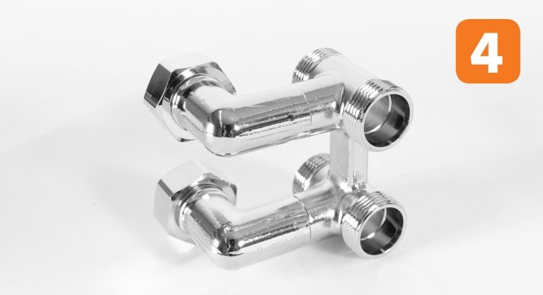

Tror ni det är möjligt att dra den av Krilleman föreslagna flexkopplingen (för att tvillingkoppla) bakom elementet och på så vis ha termostaten på samma håll som nu? Som min skiss på förra sidan.

Du måste ju komma runt på något snyggt sätt då.
Men det går nog fint.
Det finns plats mellan konsol och radiator att gå rakt bakom.
Denna finns ju att köpa, men dessa går ju åt båda hållen. Inte bara åt ett håll. Och proppa ena anslutningen kanske inte blir så snyggt, propparna på radiatorn passar dock. Men det går med böjar också bara du kommer runt 180º på ett bra sätt.
http://whatsup.purmo.com/se/tp-big-five-rak-4-fordelare/
Kromade rörkopplingar med hävarmar, avsedda för radiatoranslutning, visas från ett perspektiv.

Tack för svar! Men med hjälp av flexfördelaren kommer jag väl runt 180 grader? Dvs man kopplar den på sidouttagen på vänstersidan sen svänger den ju bakom. Därefter drar man alupex bakom och genom väggen. Sen bakom nästa element och in i en ny flexfördelare som sen svänger runt och kopplar fast i sidouttagen på nästa elements högersida. Eller är jag ute och cyklar? :)
Du klara dig nog bra med lite konventionellt väl utfört rörmokeri. Problemet är ju att den du haft där är helt omöjlig på alla sätt som det ser ut. Och som sagt sätt en anpassat bred radiator till att börja med effekten du kan nå är säkert ok med vettiga mått också.
