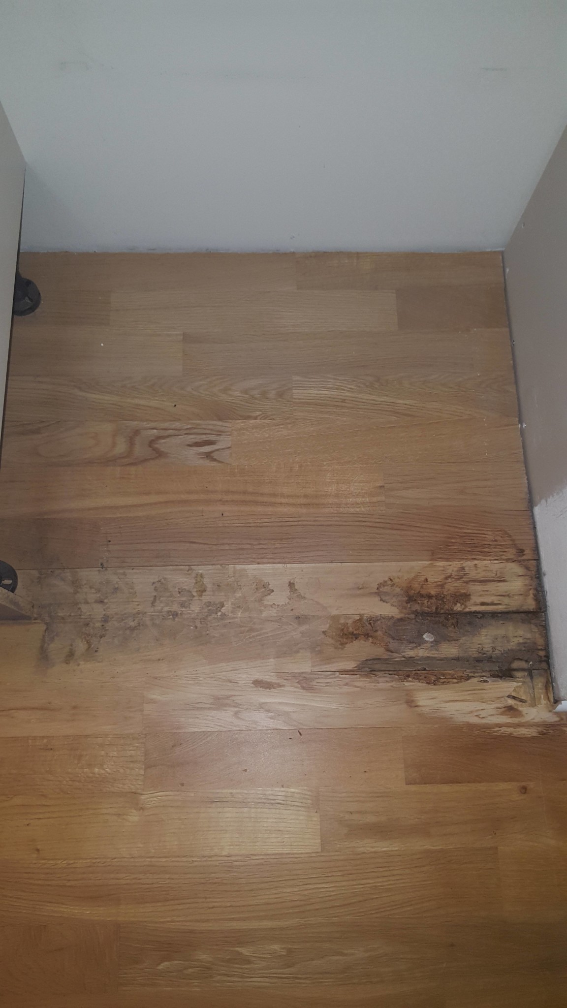

Hej allihopa!
Kondensröret hade frusit igen och det har troligtvis droppat ett tag ner på golvet under kylen.
Går det att slipa och lägga över en plastmatta eller dylikt?
Tacksam för förslag på åtgärder.

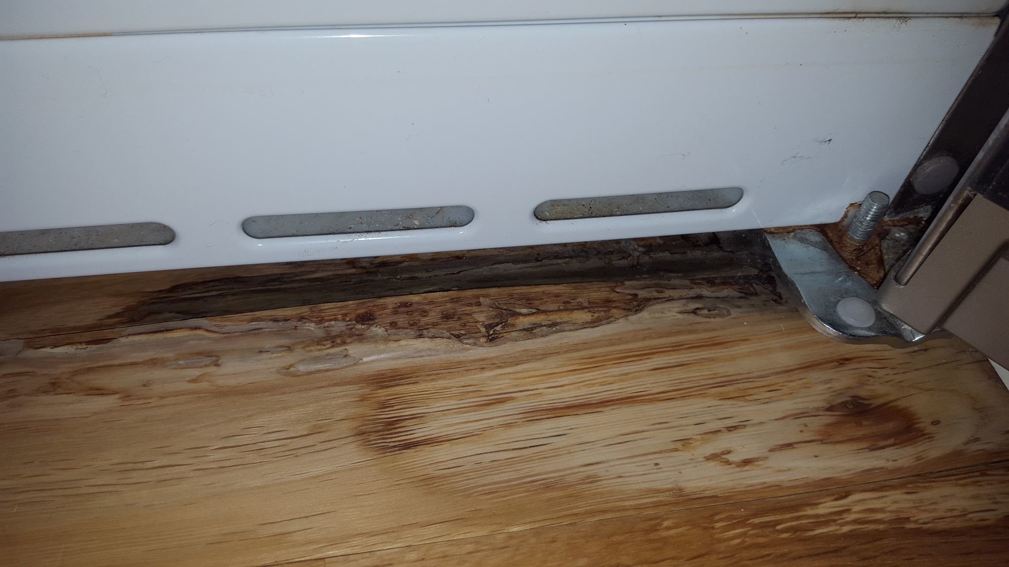

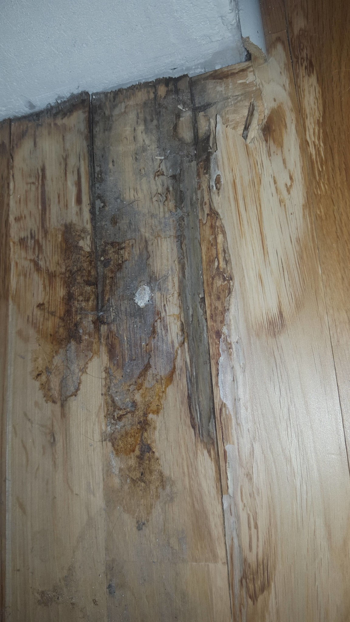

Jag drog fram kylen nu och såhär ser det ut. Det känns torrt.
Så går det när man jobbar mycket på resande fot :(
  • Vattenskadat golv och vägg med mögelbildning bakom en flyttad kylskåp.
  • Trägolv med vattenskada och mögel nära en vägg, synliga skador och missfärgningar.

Det ser ju rätt så torrt ut. Om du kan stå ut med skadans utseende behöver du inte röra golvet. Ett förslag är att du skaffar ett läckageskydd för diskmaskin och sätter under kylen. Tex, https://www.elgiganten.se/product/v...geskydd-till-diskmaskin-och-tvattmaskin-60-cm
Då kan ev kondensvatten hinna torka ur uppe på plasten. I ditt fall gissar jag att kondensvattnet rann ut via dörren så det kanske inte gör någon jätteskillnad, men i alla fall!
Nyfniken
Anmäl skadan till försäkringsbolaget så kan du få antingen det åtgärdat med åldersavdrag eller kontantreglering
