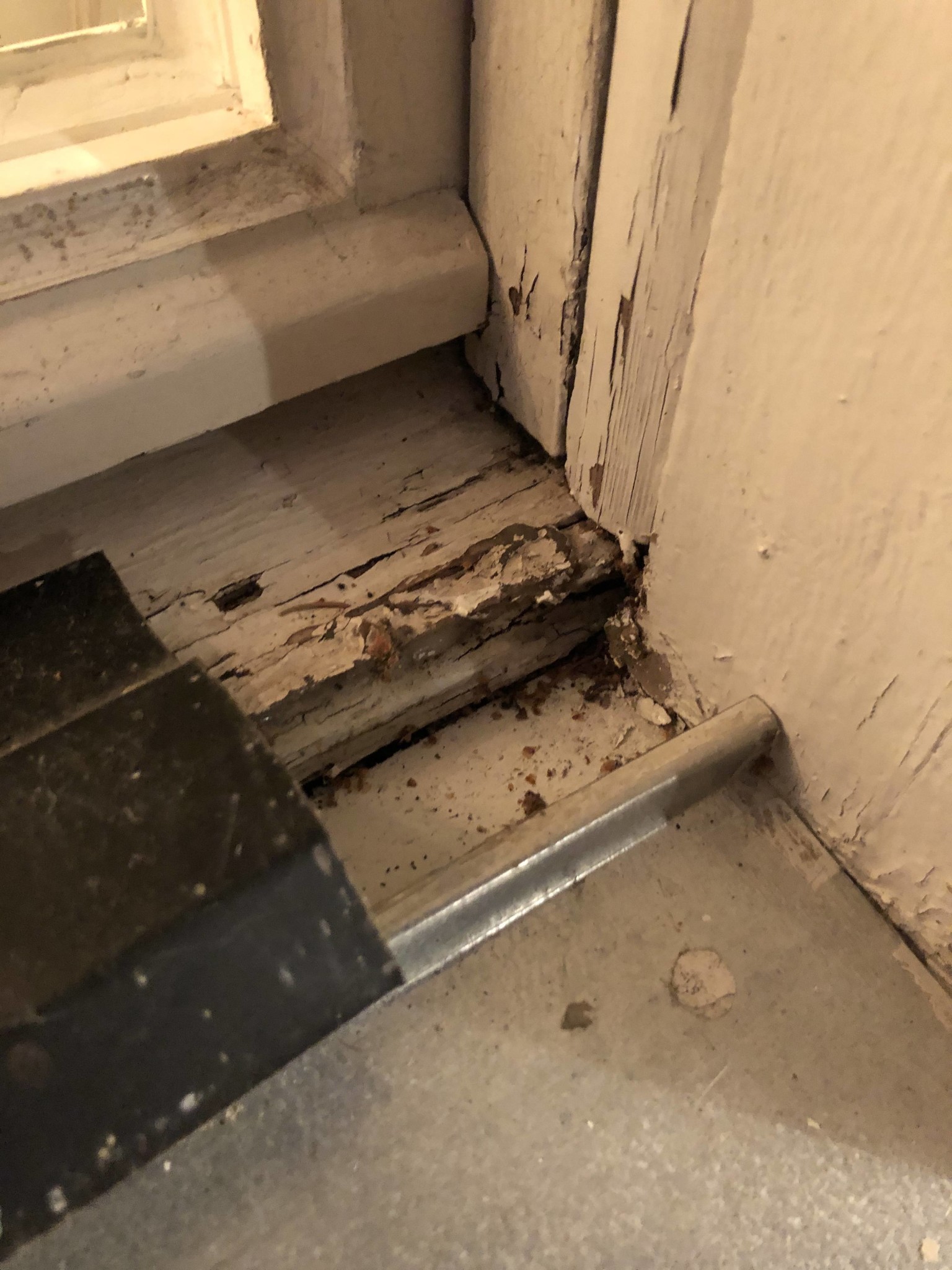

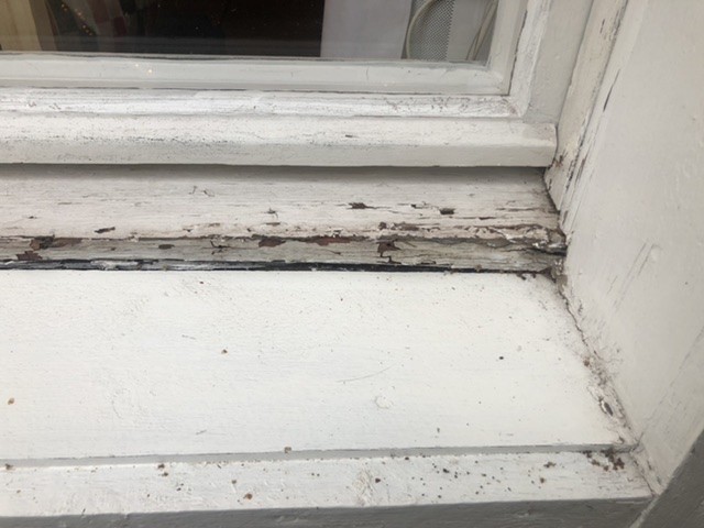

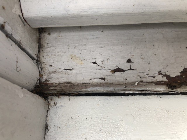

Är helt grön på hus. Har lite röta i virket under fönsterbleck. Hur ordnar jag till det bäst? Besiktningsmannen menade att jag borde försluta med - om jag minns rätt - silikon?
Blecket är avtagningsbart/löst. Senaste veckorna har varit fuktiga, under 5 grader och inte så mycket nederbörd. Ska jag lösa nu elller till våren?

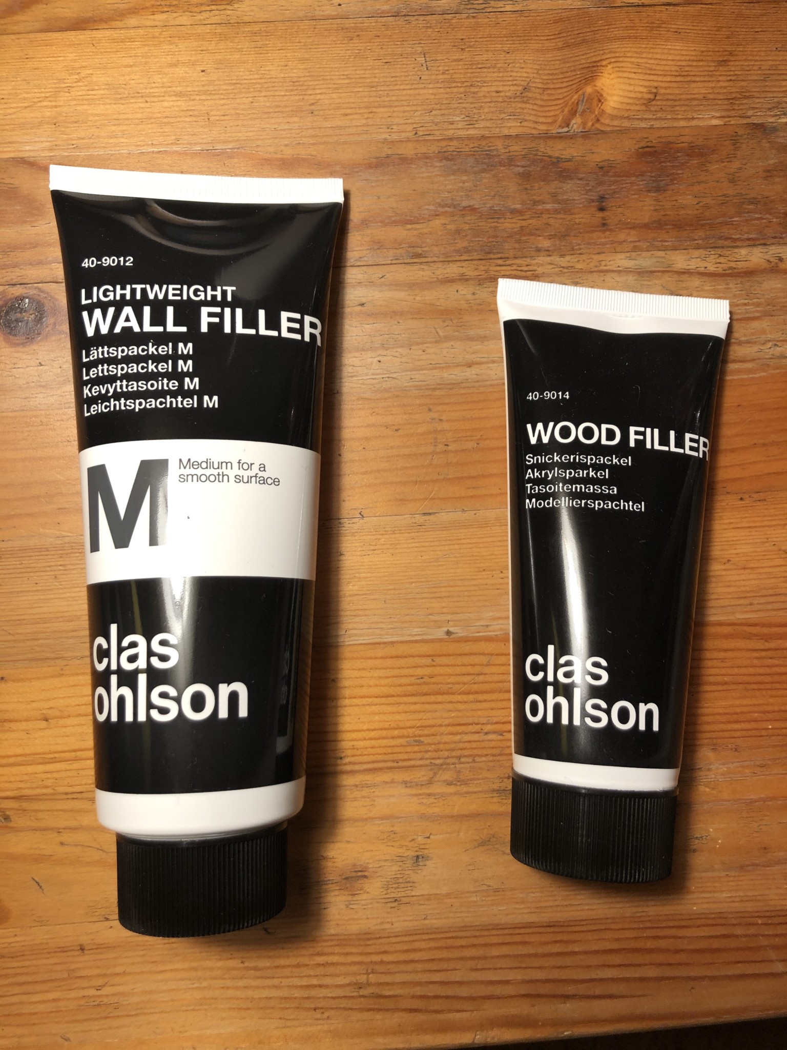

Förre ägaren lämnade lite material bakom sig, kanske nåt som funkar?

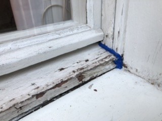

Silikon för stunden, byta trä till våren. Silikon blir bara en nödlösning för att inte förvärra något. Men jag tror inte det blir mycket värre på några månader tills du kan öppna upp och byta det som behövs.

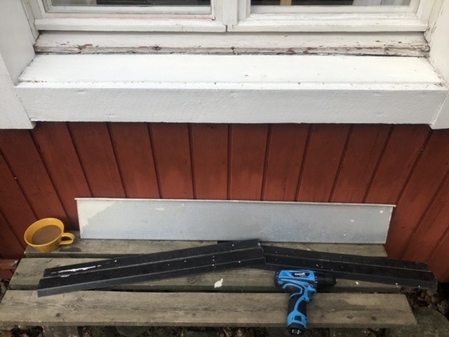

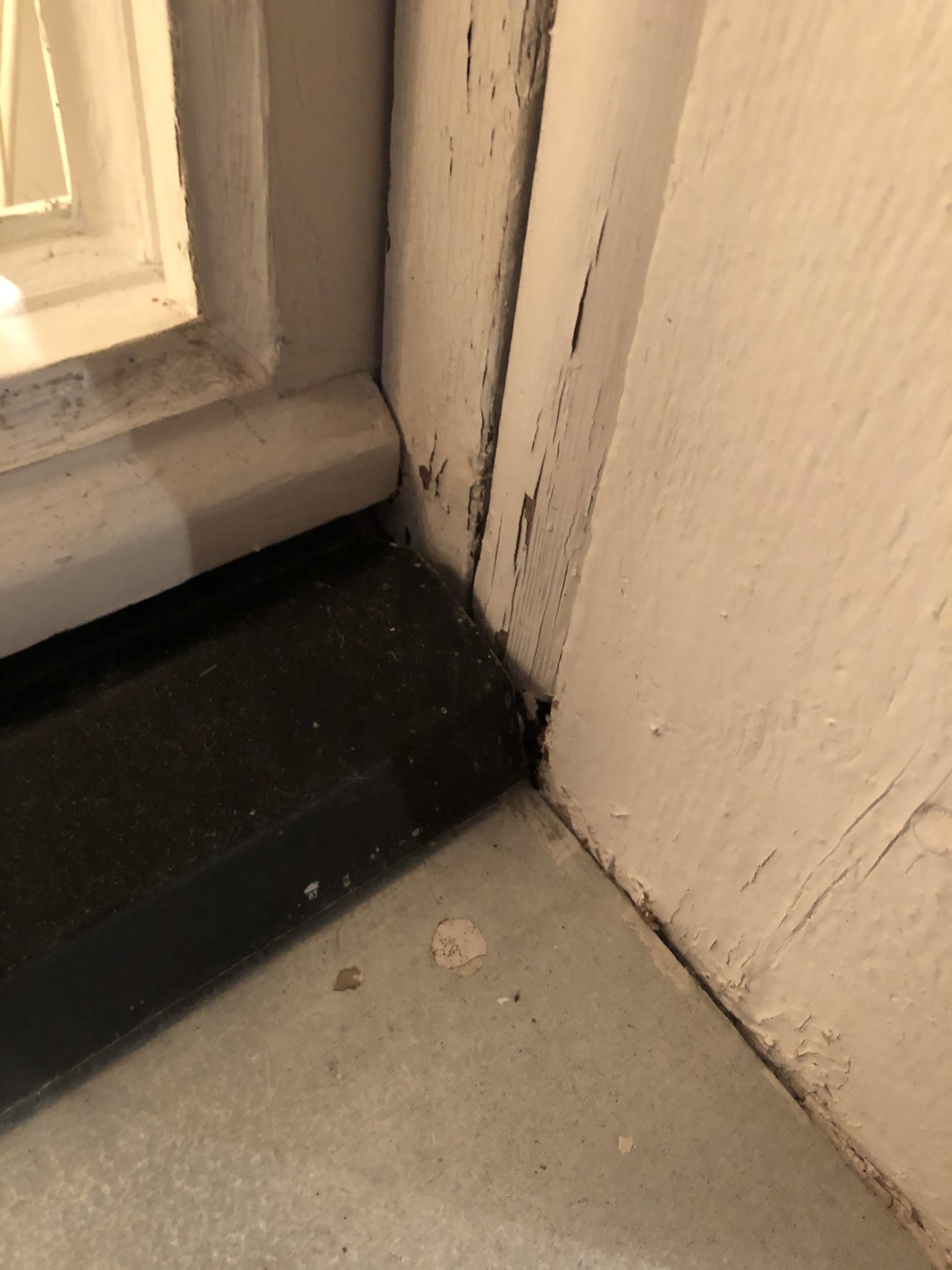

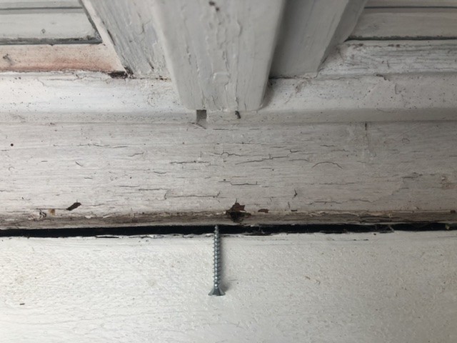

Det ligger två bleck löst får man väl säga. Det svarta närmast fönster. Bilderna är i nedre hörnet av fönstret sett utifrån. Man ska väl helst sätta fast bägge, på nåt sätt med bult o spik? När det är åtgärdat då, tänker jag.Larsa skrev:

Problemet som jag ser det är att det saknas uppvikta gavlar på blecket.. Även om du "limmar" ihop dom så kan ju vatten tränga in från sidan.
Den svarta plåten år tvådelad. Det stora blecket låmnar nån mm i sidorna. Behöver jag ny stor plåt som måste knycklas till i kanterna så att den står upp där? Jag har en bänkfäst tving och hammare i verkstadsboden om jag skulle bearbeta de svarta delarna. Byta fönsterbrädan alltså... fackman eller stadsråtta (= jag själv)?
