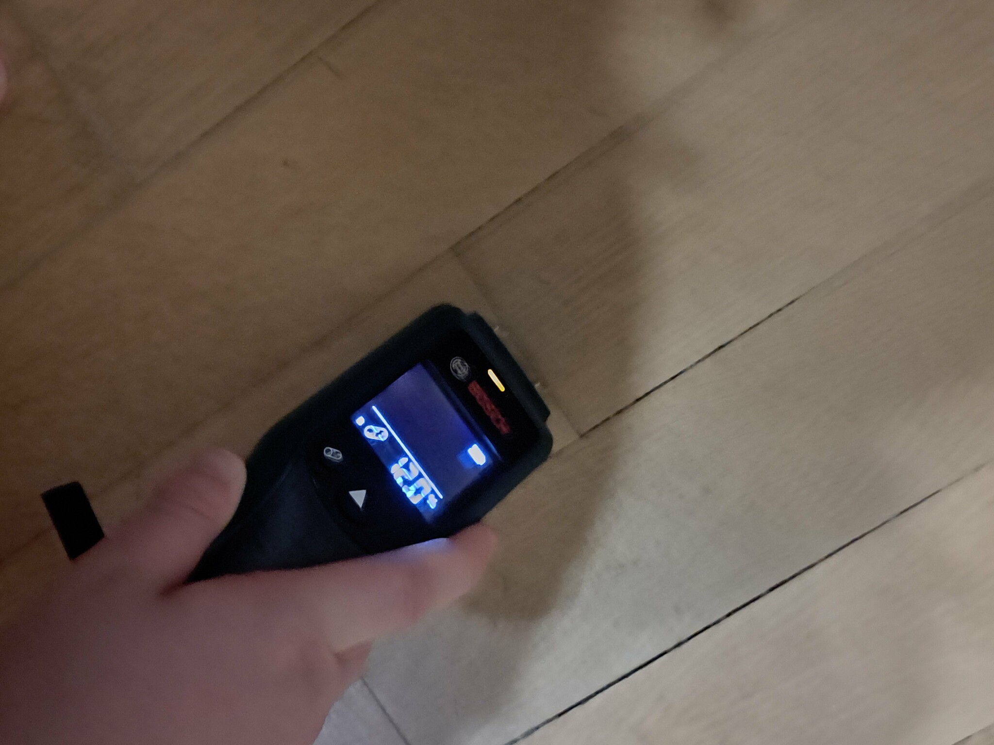

I hallen I vår lägenhet ser parketten ganska tråkig ut från fuktskada. Jag har antagit att det berott på att man gått in med blöta skor, och att det borde ha torkat vid det här laget. Har tidigare postat här, och fått svar att det förmodligen bara är kosmetiskt.

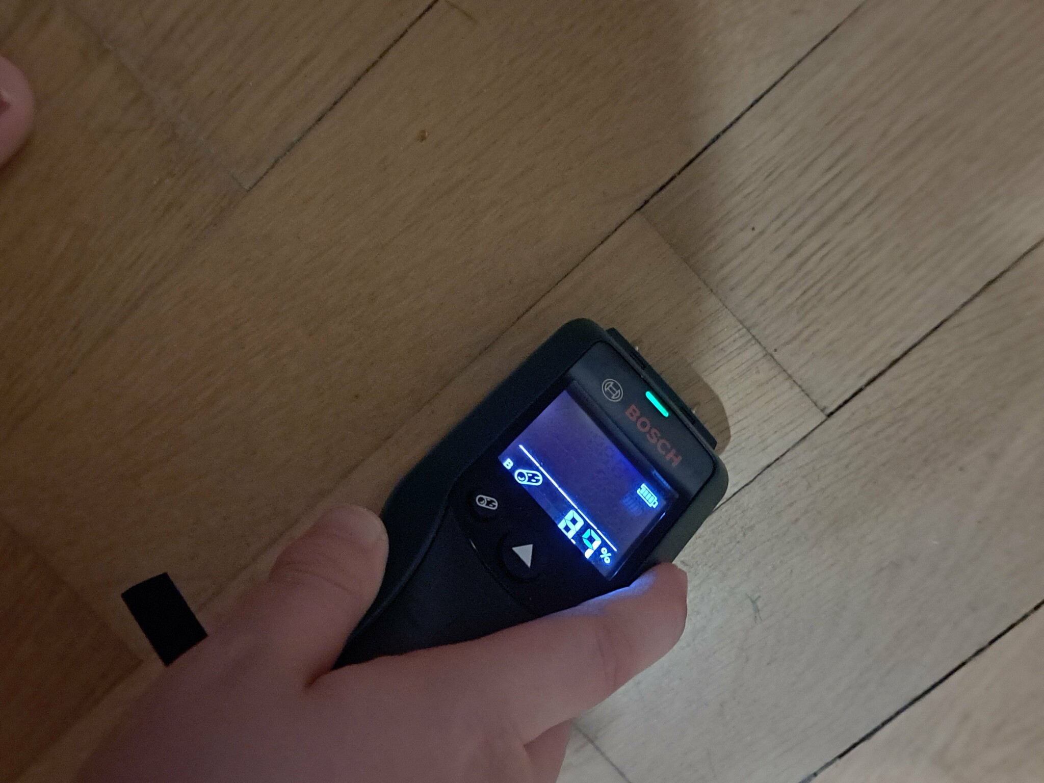

Dock har jag mätt med fuktmätare, och det verkar vara fuktigare på vissa delar av parketten vid hallen, dock inte överallt, uran vissa "fläckar" Kan det vara att det är kontinuerligt fuktigt? Som mest mätte vi 12 % under dörrmattan. Parketten känns dock inte vidare fuktig eller mjuk.
Det har vart ganska regnigt i sommar, men tänker ändå att det borde vara ganska torrt pga mattan? Eller bidrar mattan bara till att hålla det fuktigt? Borde vi undersöka detta närmare, eller är oroliga i onödan?

Om ni går in på mattan med fuktiga skor kommer nog mattan att hålla kvar fukten. Häng mattan på tork över natten några dagar och se om det ändras?

Tack för svar. Om det blir bättre av att ta bort mattan några dagar, borde vi skippa dörrmattan? Eller bara bli bättre på att ta av oss skorna innan vi går in i lägenheten. Till saken hör att vi inom ett år eller två planerar att sätta klinker i hallen istället, men vet inte om fukten som är nu kan sprida sig eller bli värre, och man borde göra nåt åt det tidigare.
Finns plastunderlag som lägges under dörrmattan och går en bit in i hallen som skydd för väta/fukt, kolla med mattfirmorna.
