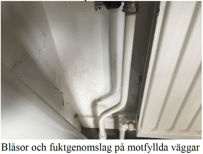

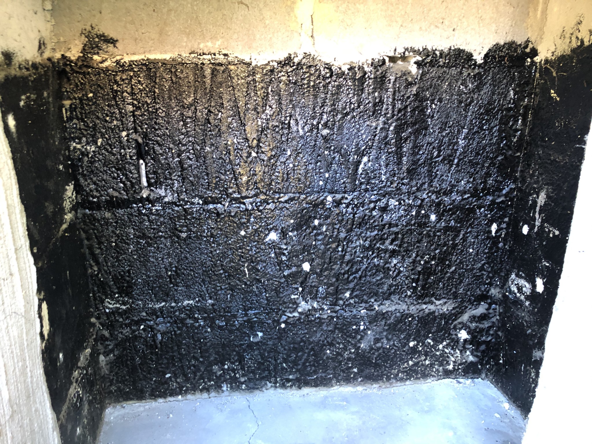

Nybliven husägare i ett hus från 1930-talet (om/tillbyggt 1960-tal). En stor del av huset är ”ovan mark” men på en vägg som är motfylld i nederkant finns visst fuktgenomslag i nederkant på innerväggen (se bild på fuktgenomslag). Väggen gränsar till ett soprum målat med kallasfalt på lättbeting invändigt, men vet inte om det har med saken att göra (se bild soprum). Det finns ingen ytterligare information om när/hur skadan uppkommit och antar att allt fuktskydd är från byggåren.

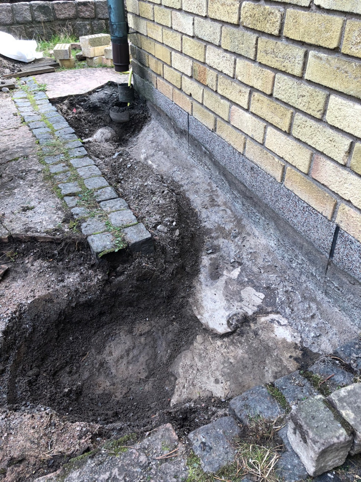

Grävde upp lite utvändigt och kunde konstatera att man inte kom ner speciellt djupt, ca 20cm (se bild på yttervägg) samt att dränering saknas. Dagvattnet är neddraget så passade på att rensa det röret som var igensatt.
Skulle väl helst undvika att spränga/dränera direkt då det inte är ngn lukt inomhus, skadorna är relativt begränsade och det ju inte är ngn källare på huset. Tänker att extra fuktisolering samt att fixa till de fuktgenomslag som redan finns invändigt kanske kan vara ett rimligt första steg för att försöka minimera risken och se om det blir värre.
Försökt läsa på en del, men har lite svårt att hitta liknande situation beskriven. När jag tittar på Isodräns instruktioner så verkar de föreslå ”cementbruksavjämning som påstryks med gummiasfalt”. Antar att det är för att få mer lutning på ”klacken” samt tätt mot berget.
