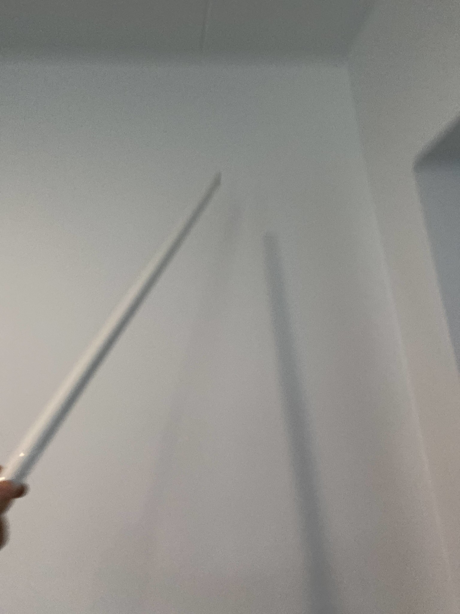

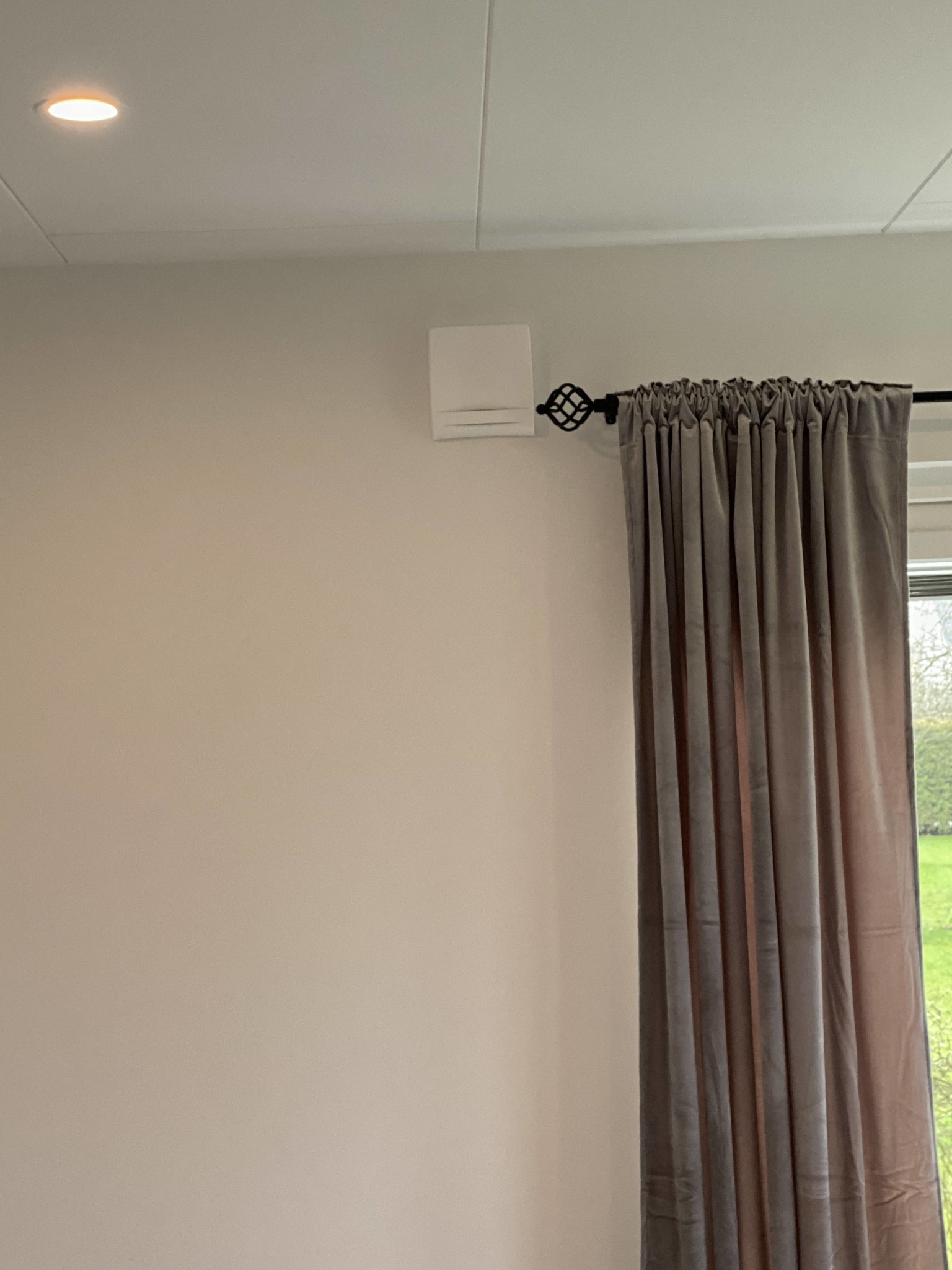

Den sitter i vardagsrummet skorsten men vi har stängt den när vi renoverade då vi inte ledar mer så tänkte att den gör ingen nytta.
Där jag pekar där har den suttit det är i vardagsrummet. Hur löser jag detta enklast?
  • Vit platta högt upp på väggen i ett vardagsrum bredvid gardiner där en skorsten tidigare varit ansluten.
  • Hand pekar mot en vit vägg i ett vardagsrum där en skorsten tidigare har suttit.

Med nuvarande kunskaper om ventilation bör men inte ha frånluft i samma rum som man har tilluft eftersom det leder till att bara det rummet ventileras. Man vill ju inte heller ha bara frånluft i vardagsrummet eftersom det leder till att luften där blir den som kommer från sovrummen.

men vad tror du att vi sätter en elektronisk fläkt i lilla gäst toaletten som ligger i nedervåning också? Eller i hallen vet ej vad som är bäst?
BirgitS
Frånluft i kök, badrum, gästtoalett och tvättstuga bör man ha. Om det behövs för att tillräckligt luftflöde i förhållande till antalet tilluftsventiler så kan man dessutom ha frånluft i klädkammare och hall.
