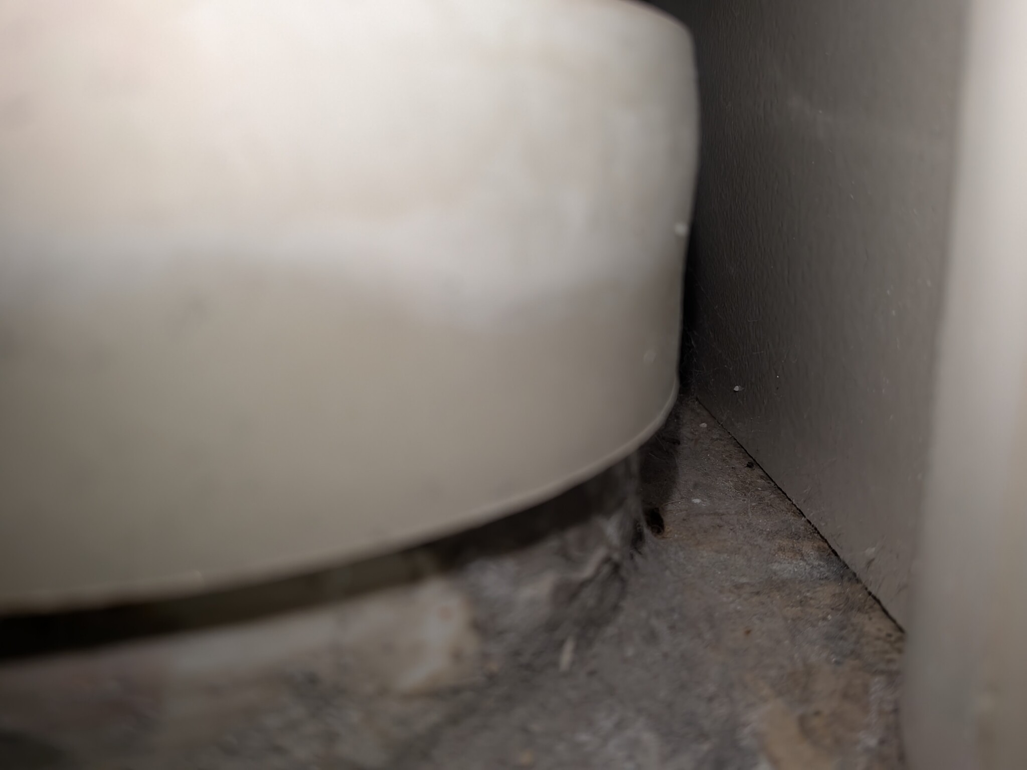

Ett par av fogarna i golvet intill toaletten brukar vara se fuktiga ut. Det är inte alla fogar som är fuktiga utan oftast bara två på höger sida om toaletten (som bilden visar). Vi testade att torka upp fogarna med hjälp av hårfön och några minuter efter att vi spolat på toaletten blev de mörkare igen.
Har detta naturliga orsaker eller kan det bero på läckage? Bör vi kontakta VVS-firma som tar loss toaletten och kontrollerar hur det ser ut under?
Tacksam för råd,
Anders

Har du känt med handen om det är blött på rören, slangen eller sidan av toaletten några minuter efter spolning?
Det skulle kunna vara kondens som bildas nu när det är så fuktigt och den fuktiga luften träffar på en kall yta.

VI märker inte direkt av att det blir någon kondens. När jag drar ett papper över toan och ledningar är det torrt.

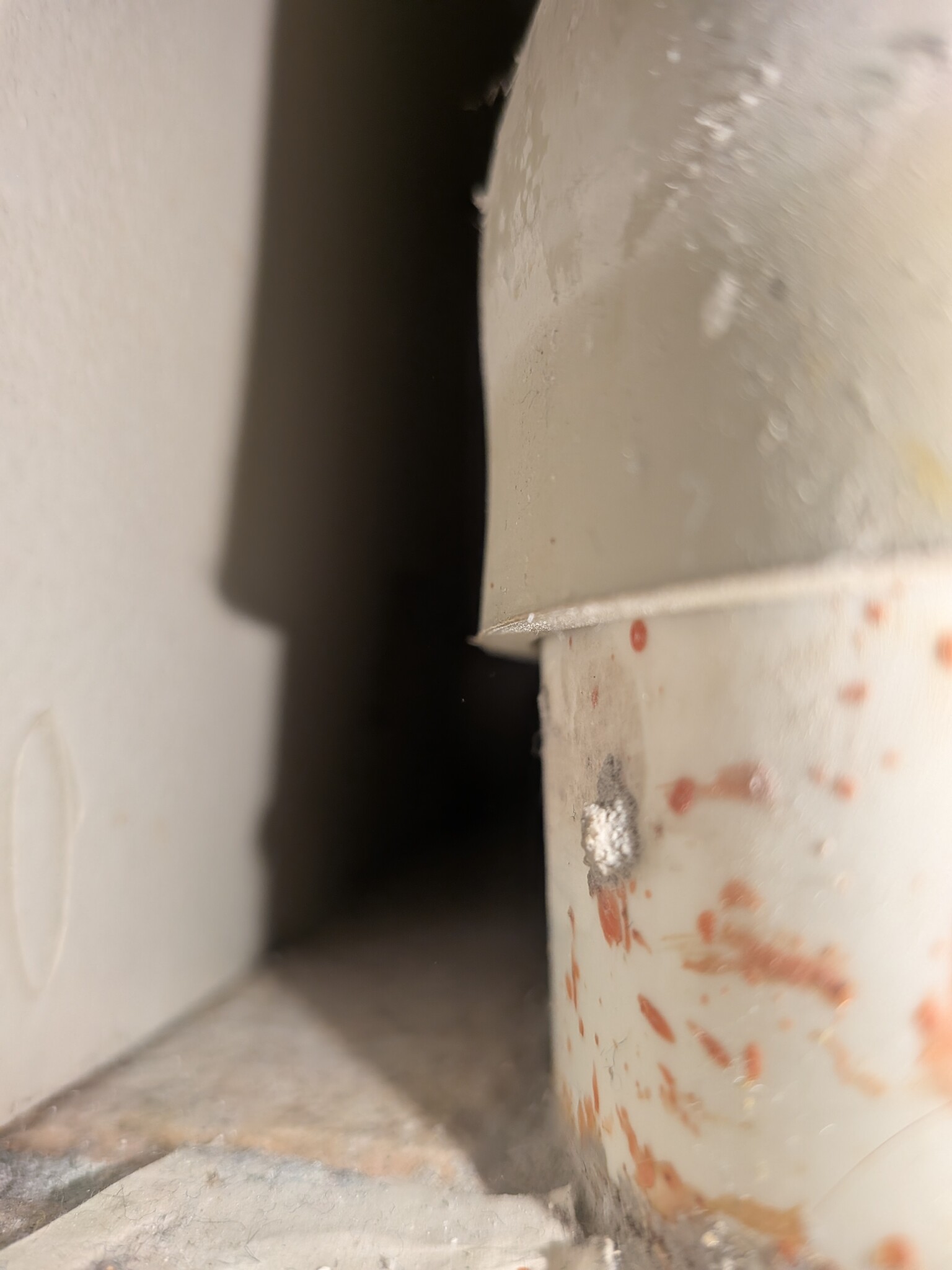

Är toaletten öppen baktill nära golvet så att det går att få dit en mobil och ta kort på hur golvet ser ut?
Förutom att det är väldigt smutsigt så tycker jag att det ser torrt ut.

Knepigt
Luktar det illa där det blir fuktigt/ändrar färg?
Om det vore avloppsvatten borde det väl lukta.
Förmodligen så har du fix i fogarna, därav missfärgningen.

Det luktar inte, då kanske det är lim i fogarna som Fjonken misstänker.
Tack, ja det kanske det är eftersom det bara är dessa två fogar som är mörkare. Det är ju torrt inne i toaletten och alla andra fogar ser normala ut. Då finns det nog ingen anledning till oro.
