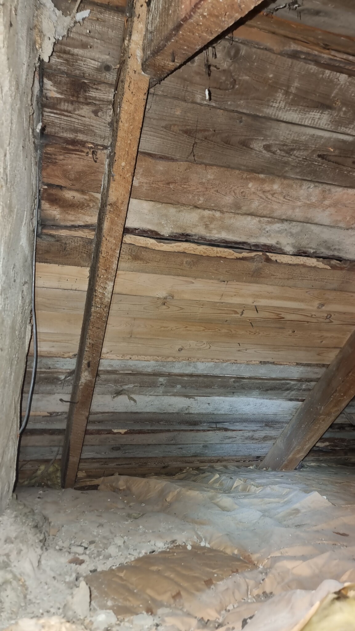

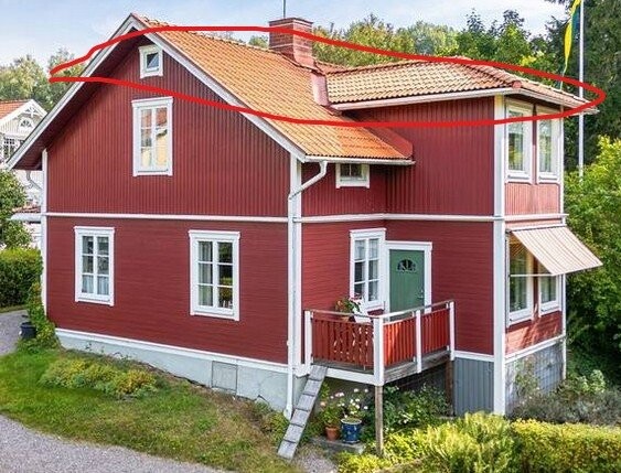

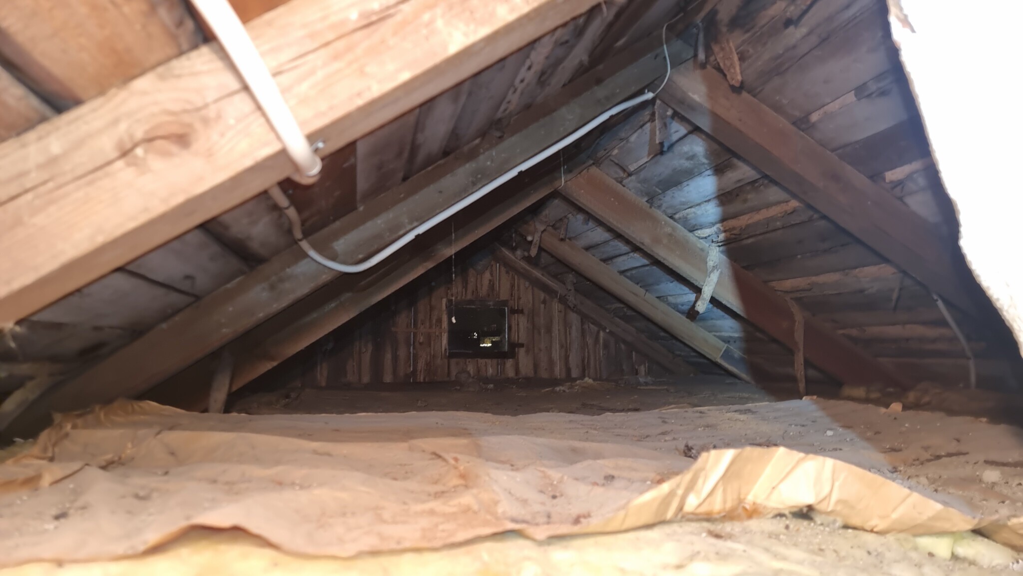

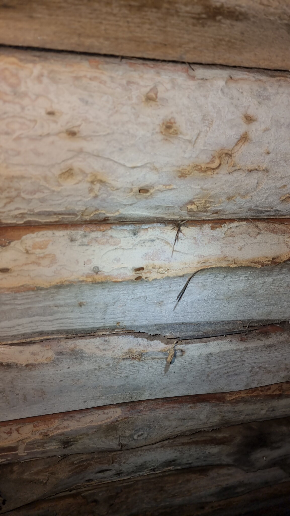

Vi är relativt nyinflyttade i en sekelskiftesvilla byggd 1899 och tog häromdagen en lite ordentligare koll på vinden. Har haft en termometer som mäter temperatur och luftfuktighet i kattvinden som är öppen mot vinden vilket har sett okej ut i fuktvärden, ingen konstig lukt eller dylikt utan känns ändå fräsch i luften.

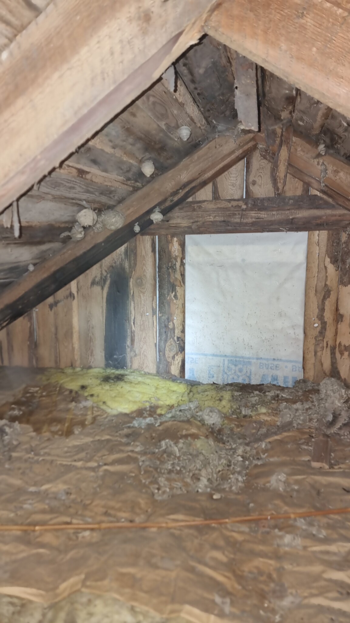

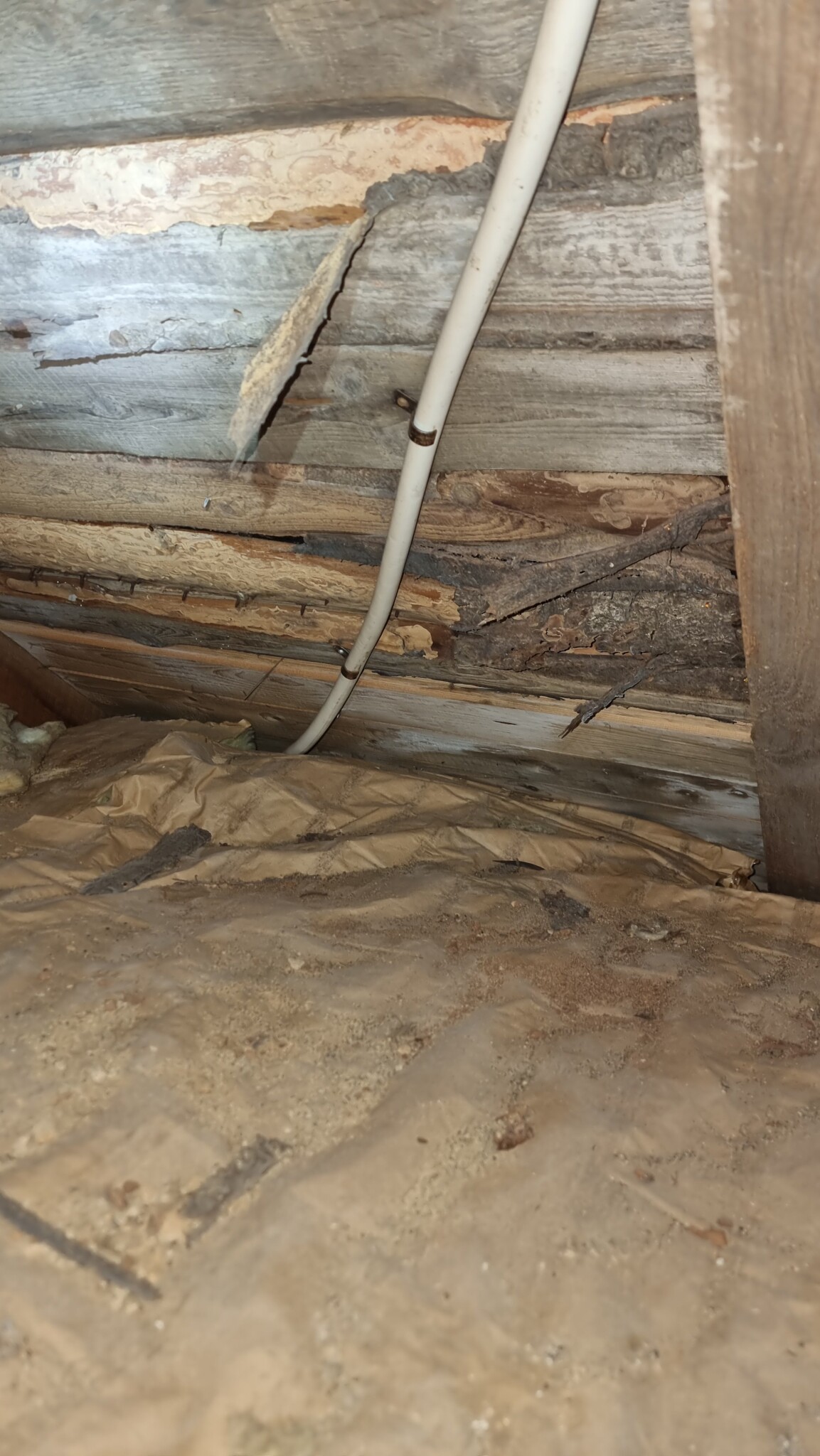

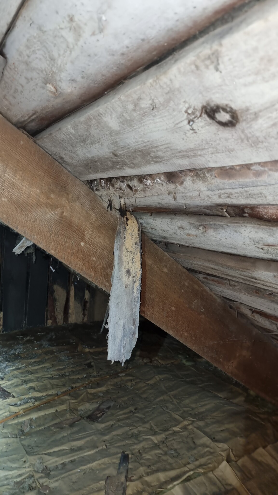

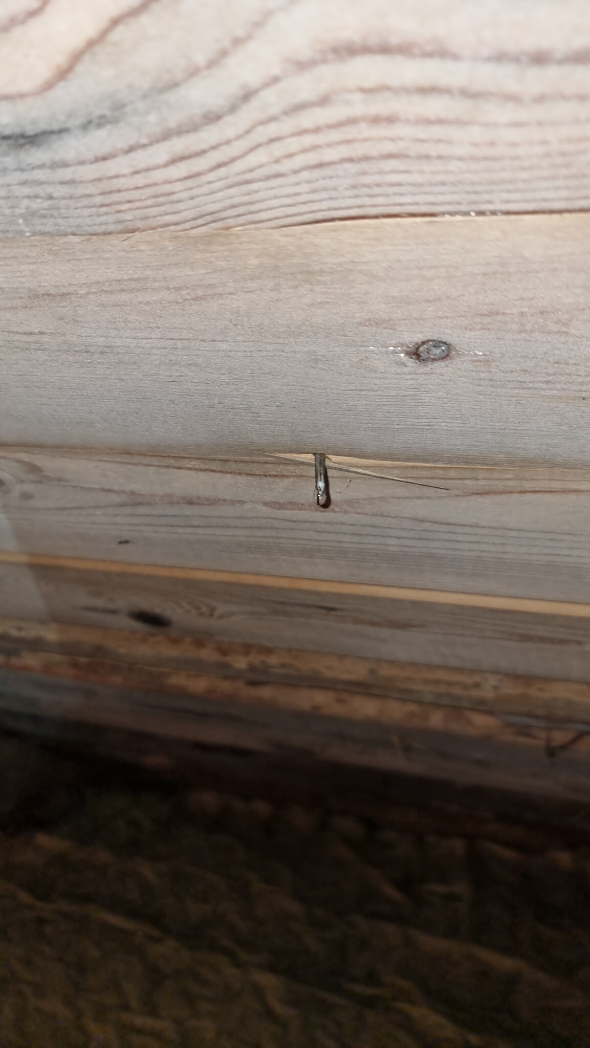

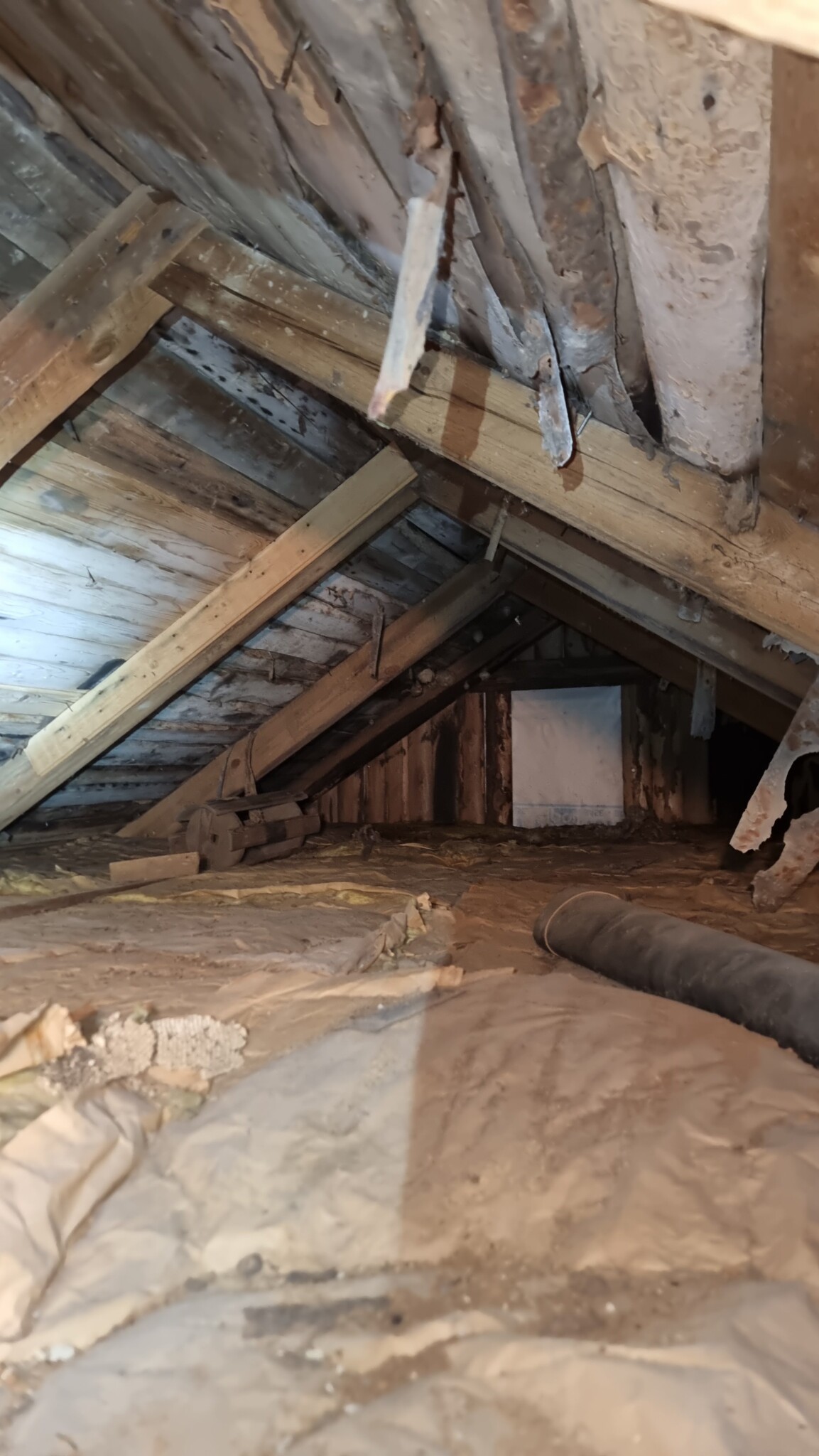

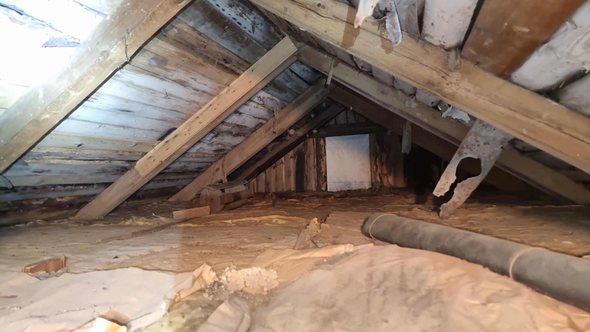

Krålade igenom den och började se större delar av vitmögel samt frost/fukt vid glipor i råsponten samt att det droppade vatten från några spikar. Sen är det en del getingbon i olika storlekar men det är nog en annan diskussion.

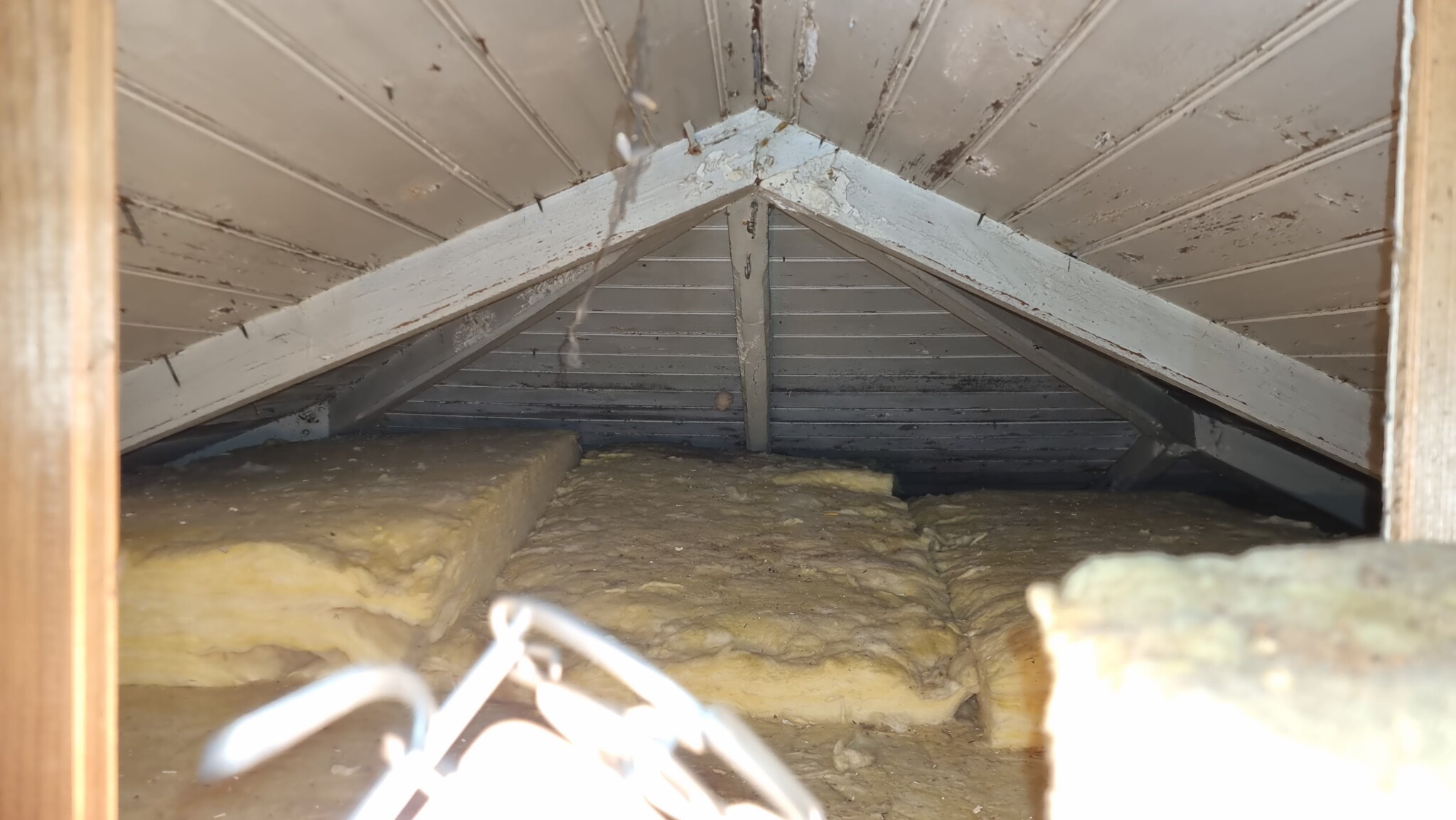

Ena gaveln av huset har ett fönster i vinden men ser ut att vara väldigt simpel i konstruktion och tror det är en plastskiva som glas, ser ut som det funnits ett fönster i andra ändan av vinden också som byggts igen.

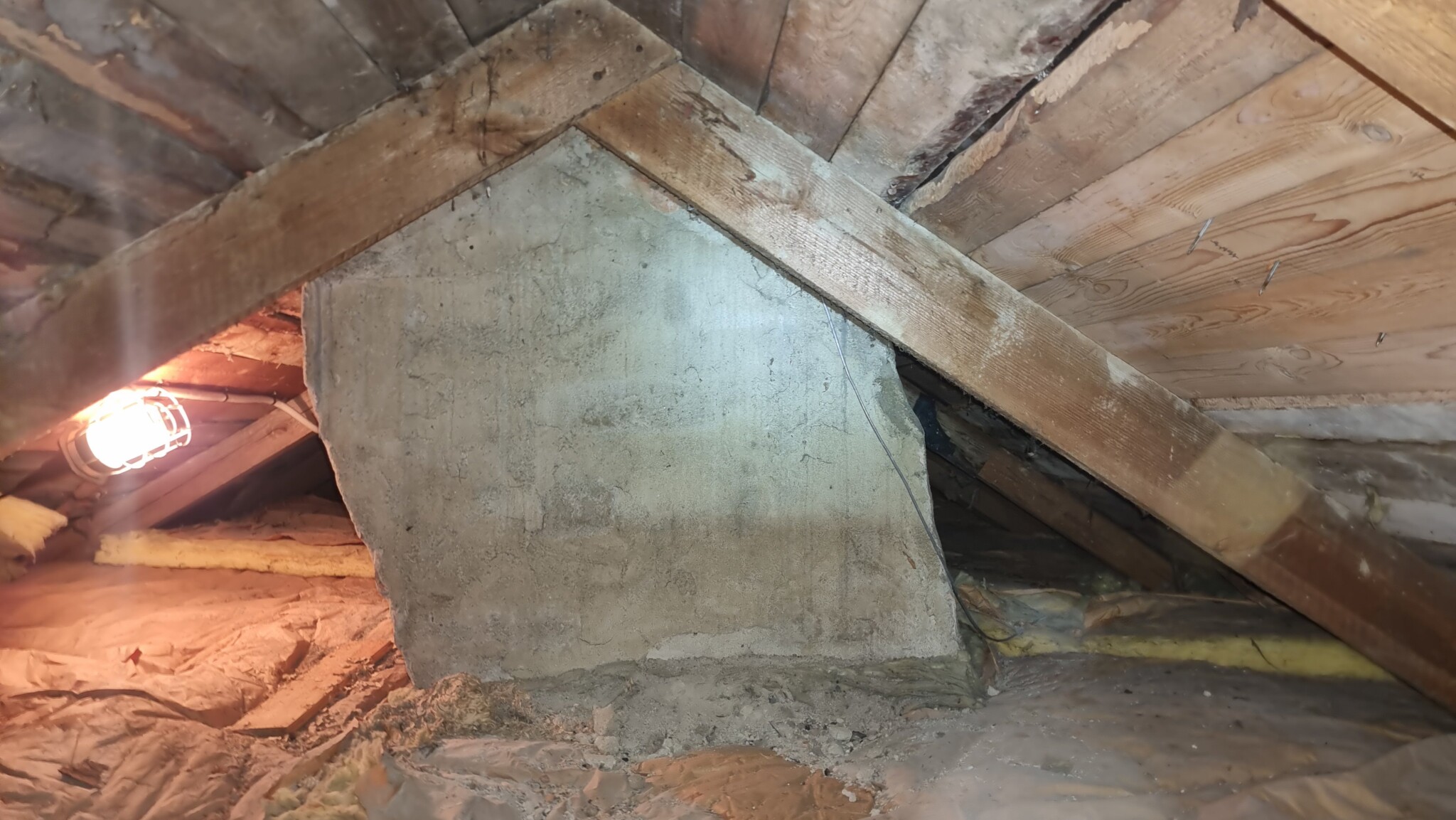

Fuktvärden vid kattvinden var runt 70% och plusgrader men efter att jag flyttade termometern till mitten av vinden närmre murstocken så gick det ner mot minusgrader och fukthalten åkte upp mot 92%. Vinden är tilläggsisolerad med vad jag tror är glasfiber/minerarull men har inte mätt tjockleken av den isoleringen men kändes mjukt däruppe så är nog minst 15-20 cm.
Tror inte jag såg några större rötskador eller mögel annat än vitmöglet och just att luften ändå kändes okej och inte luktade så är jag osäker hur kritiskt det skulle vara om det är något man ska göra åt eller fortsätta känna av och se.
Vi är inte helt emot tanken att se över takisoleringen med att göra om det med något organiskt såsom lösull då om jag förstått det rätt brukar andas bättre för äldre villor. Ska kolla om taket är plastat under isoleringen men troligtvis inte.
Någon som varit med om liknande eller har tips på vad man kan tänka på eller se över?

Vindar på gamla hus brukar tilläggsisoleras i efterhand i samma grad som nybyggda då detta påverkar ekonomin för uppvärmingen av huset i positiv riktning. Men då får ej vinden den tradionella spillvärmen som höjer tempen några grader och sänker luftfuktigheten rejält. Man brukar rekommendera organiskt lösull men i måttlig tjocklek omkring 15cm. Annars får man ta till uppvärmning på annat sätt men då försvinner nog vinsten med extra mycket isolering.
