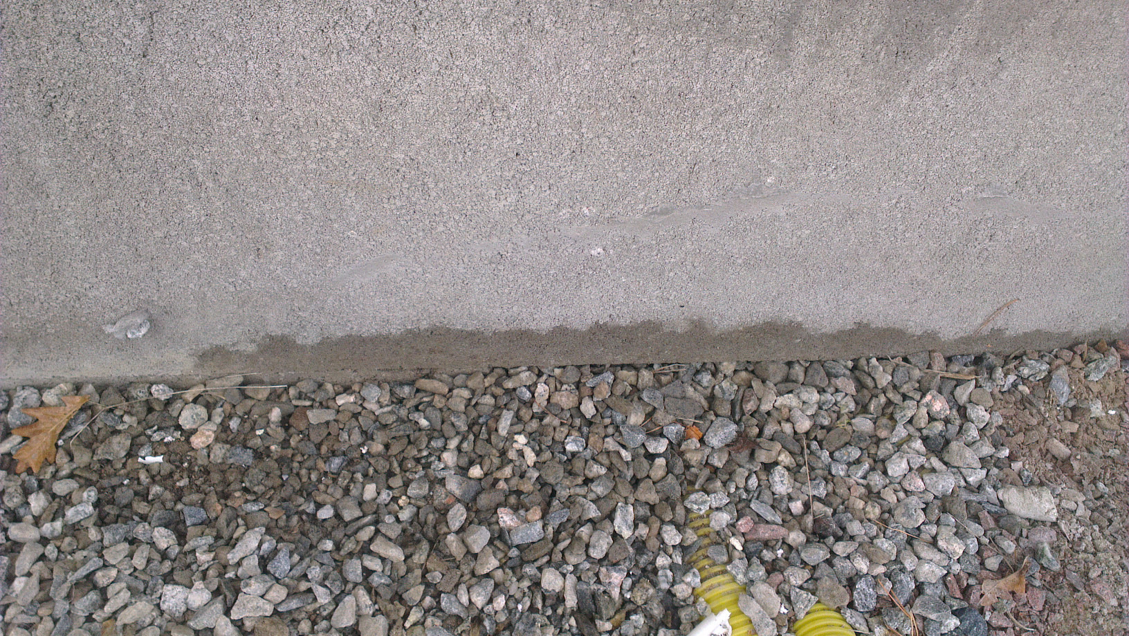

I söndags upptäckte jag en fuktfläck närmast marken på utsidan av en av balkarna (albabalkar) som utgör vår grundsockel runt en isolerad platta på mark. Jag oroar mig för om det kan vara något läckage eller liknande och undrar om ni har några idéer.
Jag har på bilden grävt bort lite grus närmast sockeln för att bättre se vad som händer. Som ni kanske ser är det i vänstra delen av bilden två balkar ovanpå varandra (man ser skarven mellan balkarna i nivå med gruset). I mitten av bilden har vi dock våra genomförningar genom grunden (i form av rör för elkabel till utomhusbelysning, slangar till bergvärmehålet, etc.). De gula rör man ser på bilden är tomma, för framtida bruk. Där genomförningarna finns ligger det alltså ingen balk under den övre balken, utan där finns endast grus och rör. Lutningen från grunden är bra, men detta ligger i det skuggigaste hörnet av grunden.
Till saken hör att när jag upptäckte fuktfläcken hade jag tidigare på dagen spolat avloppet (via en spolbrunn utomhus) med vatten som togs från ett utkast som sitter ovanför vänstraste delen av fuktfläcken.
En tanke var då att Gardenakopplingen kanske inte varit tät utan att det kanske runnit vatten längs med slangen som låg invid väggen där fuktfläcken är och fuktat upp mark och vägg tillfälligt. Fläcken har dock inte försvunnit, vilket jag tycker att den borde gjort om det bara var frågan om lite skvätt. Å andra sidan är vädret extremt fuktigt just nu, så kanske kan det då ta lång tid att få grunden torr?
Ingenting konstigt syns på insidan av huset på detta ställe.
Så, vad kan det vara? Jag har några idéer själv (utöver Gardenaslangen):
1. Läckage. Det jag fruktar är om det finns något läckage. Inkommande vatten kommer upp ur grunden innanför denna balk. Jag oroar mig lätt och inbillar mig att vattenröret kanske sprutar ut massa vatten under grunden.
2. Kondens på grund av fukt inifrån huset. Via (delvis otäta) rör har det funnits kontakt mellan husluften och denna genomförning. Kan det vara så att varm fuktig luft från tvättstugan pressats ut vid genomförningarna och kondenserat i det fuktiga och kalla väder vi har nu?
3. Kondens på grund av kalla kollektorslangar. Kollektorslangen för retur till borrhålet är kall nu och går ut på detta ställe (dock längre ner i marken). Kan det ha kylt ner marken och förvärrat kondensationen?
Tycker de flesta förklaringarna känns ganska långsökta, så, någon som har en gissning?

Tack för svaret Fredrik!
Men, nej, jag vet helt säkert att det är avloppet jag spolat rent och inte dräneringen
Jag hade en fettpropp i avloppet med stopp som följd, och lyckades åtgjärda stoppet genom att spola avloppet med högtryckstvätt och tillhörande slang.
