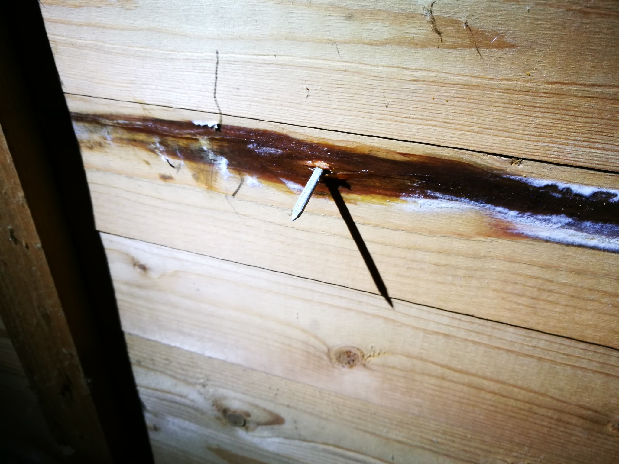

Hittade lite fukt runt en spik i taket på vinden och det är ju klart att det får jag ju åtgärda men tror ni jag kan vänta tills vädret tillåter dvs tills våren.
  • Fuktspår runt en spik i en träbjälke på en vind.
Eftersom fuktinträngningen inte uppstod igår, kan du säkert vänta. Samtidigt kan det vara skäl att fundera över varför det har skett. På ett tegeltäckt tak (inklusive betongpannor) fästs bärläkten med en spik som också går genom ströläkten. På ett sådant tak finns det därför ganska många spikar som gått igenom råsponten. Detta brukar inte leda till några problem förrän spiken rostat sönder. Om det här problemet finns på flera ställen tyder det på ett systematiskt fel, t.ex. att ströläkten är för tunn och att det därför samlas skräp på många ställen.Om fuktinträngningen bara finns på ett ställe är det någon som gjort ett rejält fel.

Tack för svaret, detta är det enda stället som det är fukt på.
