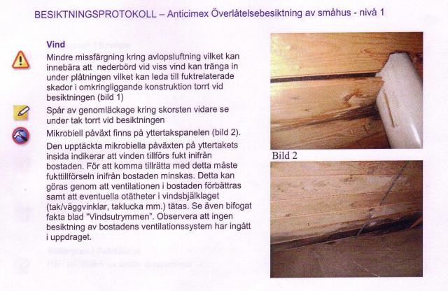

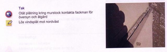

Funderar på att köpa ett hus med en fuktskada på vinden. Är det någon som vet om det kan vara något allvarligt och vad det skulle kosta att åtgärda. Är själv novis inom detta område

Om det bara är otätt kring genomföringar vid skorsten och avloppsluftning, och taket är ok i övrigt, så är det inget dyrt eller komplicerat. En takläggare eller plåtslagare bör göra jobbet om du är osäker själv.
några mögelstoppers och täta taket och genomföringarna med takfog och plåt så är saken klar.
Gör du det själv är det en kostnad på 500-1000 kr men har ingen aning om vad en hantverkare ska ha...
Ta det lugnt med mögelstoppers, de kan ge rakt motsatt effekt. Mer ventilation kan skapa bättre grogrund för mögel, inte tvärtom.
Det här med kallvindar är väldigt knepigt. Det är en riskkonstruktion som de flesta hus i Sverige lider av.
K
utan diffusionspärr mellan boyta o vind e det galet att öka ventilationen på kallvind.
