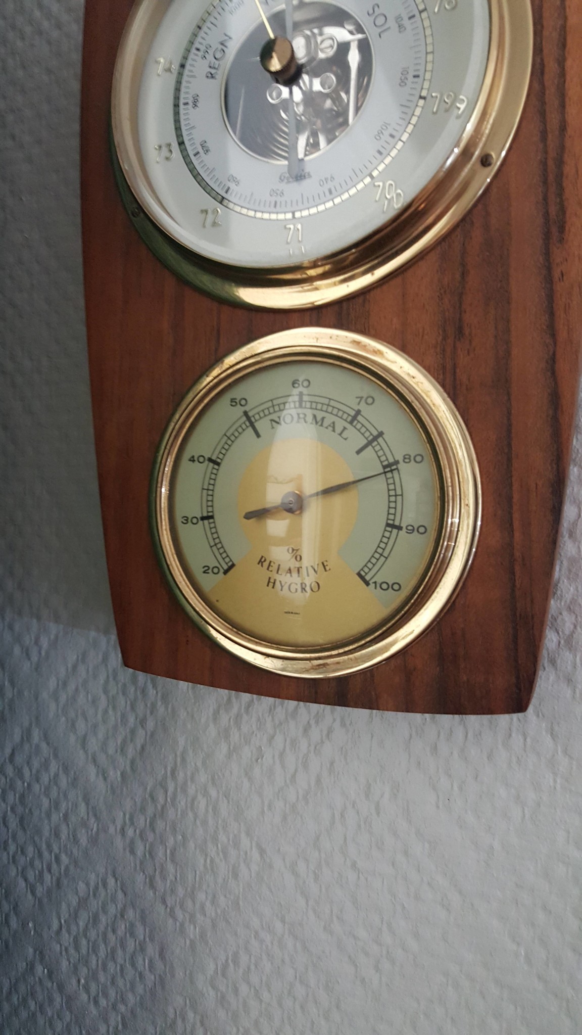

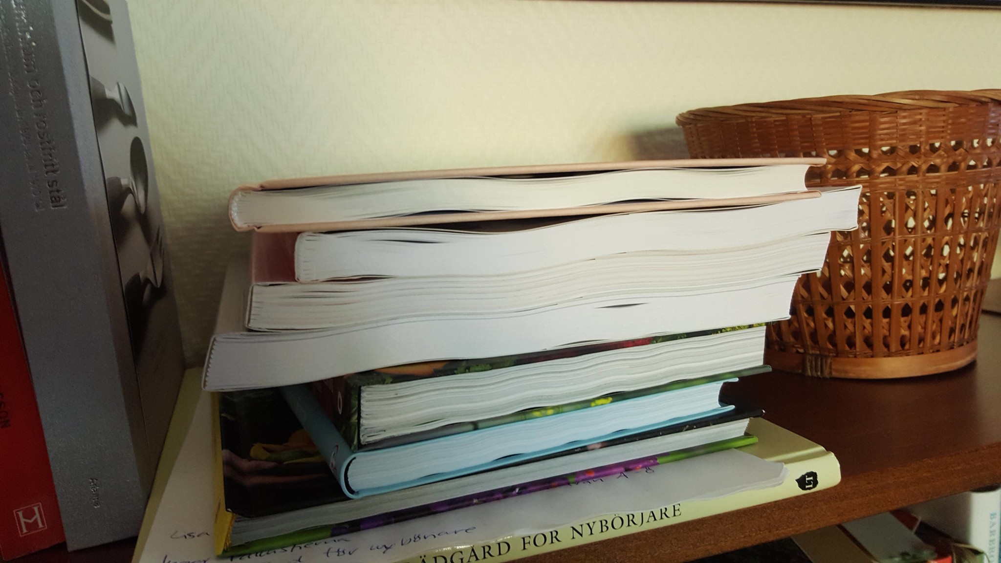

74 % är inom normalspannet men precis på gränsen, blir det fuktigare än så behöver du börja fundera på vad det är som händer. Det var när det närmade sig 80 som alla böcker började krulla ihop sig. Håller med om att det känns torrare utomhus dagtid, men å andra sidan vill jag undvika så långt det är möjligt att släppa in 32-gradig värme.H Husqvarna220Ac skrev:

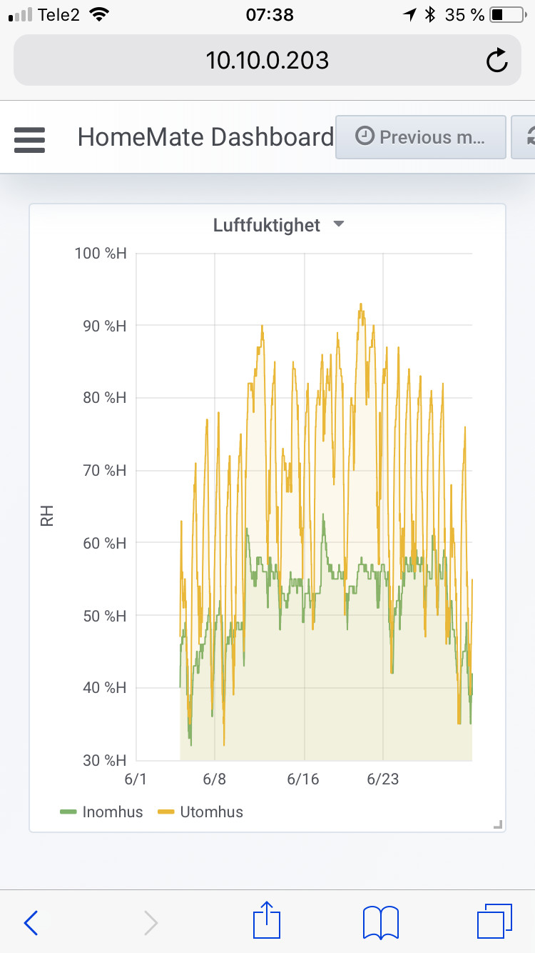

Har ni fläktar i badrum för att dra ut fuktig luft? Torkad ni tvätt inomhus?
Vi har också närmare 75-80% utomhus nu på sommaren, men inte mer än kanske 50% inne. Vädrar dygnet runt i princip.

Torkar inte tvätt inomhus sommartid (på vintern i pannrummet, där det är varmt och torrt), använder spisfläkt, vädrar på natten då det är torrare, två personer som inte duschar länge och inte heller varje dag. Däremot har vi inte fläkt i badrummet vilket jag påtalat ett antal gånger men då min man är vvs:are blir det lite skomakarens barn. Tittar jag på de lokala väderobservationerna från de senaste dagarna ligger vi på Åland på 70-100 % relativ luftfuktighet, skiljer en del mellan väderstationer men då vi bor nära havet är det säkert i övre delen av spannet hos oss. Idag 25 grader och 87 % inomhus. Ska köpa en hel hög med torrbollar och se om jag kan dra ut nånting av det iallafall Till nästa sommar får det bli en kombo av luftvärmepump och avfuktare och så får jag se till att det kommer en fläkt till badrummet.

Det är nog rättare att vädra nattetid och stänga igen dagtid, inte bara med tanke på att hålla ner temperaturen utan även med tanke på fukten.
Det kan leda tanken fel att enbart kolla på den relativa luftfuktigheten, när det är mängden fukt i luften, dvs den absoluta luftfuktigheten som är intressant.
Som tidigare nämnts kan varm luft hålla mer fukt än kall luft. ”Relativ luftfuktighet” betyder just att fuktigheten, dvs mängden vattenånga, är relativ till hur mycket fukt luften kan hålla maximalt vid den aktuella temperaturen. Dvs 87 % luftfuktighet vid 32 grader motsvarar typ 187 % luftfuktighet (=regn) vid 19 grader.
