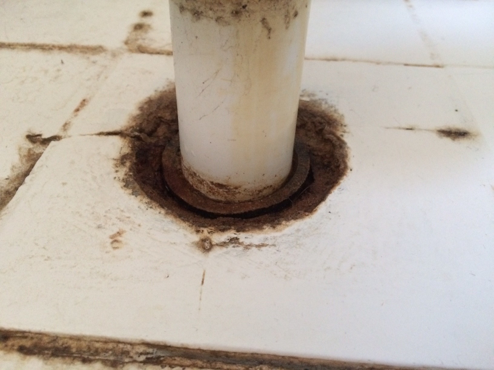

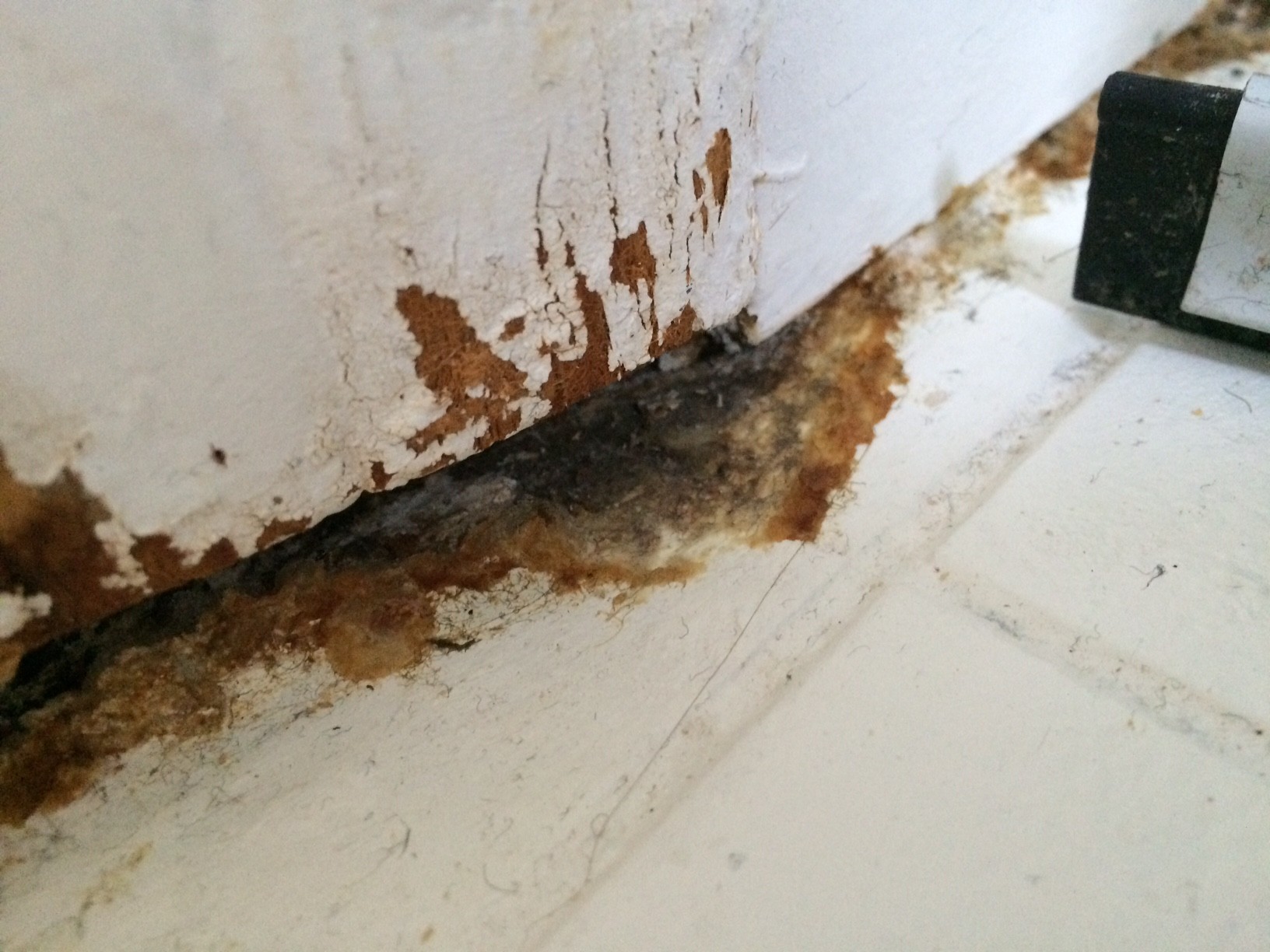

Fukt och mögel i badrum. Hjälp - styrelsen vägrar ta ansvar! BRF
Hej
Jag behöver all hjälp jag kan få nu. Det är nämligen så att vi befinner oss i en väldigt svår situation. Vi köpte en lgh 2015, vi gjorde ingen besiktning eftersom stambytet hade satt igång och tänkte inte mer på det. Det vi inte visste då var att det skulle dröja upp till fyra år innan något skulle göras i vårt badrum (badrummet är original från 50 talet). Vi bor i en stor förening. Iaf upptäckte vi ganska snart att tröskeln i badrummet var rötskadad. Vi tog genast kontakt med styrelsen och en besiktning av badrummet gjordes. Besiktningsmannen kom fram till att badrummet hade höga fuktvärden hela vägen ut i hallen. Men styrelsen menade att det inte var akut. Vi gjorde det bästa av situationen och tvättade bort allt äckel med klor och sedan målade vi om badrummet/klinker samt kakel (för att göra det lite fräschare). Men en kort tid därpå började det synas tydligare att det var någon form av tillväxt i golvbrunn/avlopp. Vi tvätta bort igen men det fortsatte komma tillbaka. Vi tog kontakt med styrelsen men de menar att det inte är något akut eller farligt. Vi tänkte inte mer på det förrän det började sprida sig till alla hörn.
Till saken - vi har bett om att få åtgärda detta nu (3 år innan det ska stambytas) vi har föreslagit att man river ut allt, torkar ut badrummet och fixa stam/groda. Men styrelsen vägrar gå med på detta. De hävdar att vi måste vänta. Jag har även en sjukdom som förvärras av mögel och fukt. Våra barn går konstant runt snoriga (allt dokumneteras).
Enligt ö.k för stambytet ska föreningen stå för allt fram till ytskiktet. De har därför höjt avgiften för att kunna finansiera detta. Därför har vi föreslagit att vi tidigarelägger detta då det är en hälsofara. Men de menar att vi får stå för alla kostnader sedan ska de in och riva ut allt igen vid stambytet. De hävdar att de måste riva ut badrummet för att få en och samma garanti. De vill inte samarbeta öht. Vi har sagt att vi kan anlita en separat firma som tidigarelägger stambytet i vår lgh och samordnar detta med den entreprenad de upphandlat. Men de vägrar låta oss göra något alls! Har de rätt att göra såhär? Är det rimligt att en barnfamilj som gjort allt i sin makt och har läkarintyg ska behöva bo i en lgh när det är en hälsofara? Har styrelsen rätt att stoppa oss och riva upp badrummet ifall vi tidigarelägger arbetet? Har de rätt att avstå sitt ansvar och riva ut ett stambyte badrum?
Om de från början hade tagit tag i saken skulle vi inte haft mögel. Badrummet har vara blivit värre. Och det är så äckligt och jag är rädd för barnens hälsa. De vägrar stå för några kostnader alls, de vägrar låta oss renovera (både badrum och övriga delar av lgh). Detta trots att flera av våra grannar har fått godkännande att göra det. Ska vi behöva ha en förhöjd avgift ifall vi dessutom står för kostnaden?
Det blev ett långt inlägg men jag behöver all hjälp jag kan få nu då mögel är skadligt för hälsan och det är mycket pengar som står på spel.
Tack för hjälpen! Se bilder för exempel!

En fråga: Hur används badrummet ?? Besiktningsmannen säger "Fukt ända ut i hallen"
Är det fukt från er, eller nån granne, eller läcker stammarna ??
Har ni eller tidigare ägare slängt ut badkaret och duschar direkt på golvet ??
Har grannen under fuktskador i sitt tak ??
Problemet behöver inte vara föreningens, utan okunskap från er/tidigare ägare att man sitter ner i badkaret och duschar i ett badrum från 50 talet, det är inte gjort för att duscha på golvet. Att ni målat in problemet har gjort det ännu värre, ja det är nästan katastrof, ni har isolerat in fukten.

Var kommer fukten ifrån? Duschar ni på väggarna/golvet, sluta i så fall med det ett badrum från 50-talet är inte gjort för det och du kommer ovillkorligen få fuktskador. Om ni inte blöter ner badrummet själva så är trolig orsak att golvbrunnen i gjutjärn är upprostad och läcker, denna är enligt de flesta stadgar föreningens ansvar och de får då byta den eller reparera den nu, inte om 3år.
Vi har ett badkar så vi duschar inte direkt på golvet. Men givetvis blir det större påfrestning eftersom vi är 4 som använder badrummet och inte en person som det var innan. Fukten kommer från att badrummet är dåligt byggt och inte har en bra golvbrunn, saknar lutning, tätskikt som släppt. Besiktningsmannen menar att fukten kommer från det. Men man har ju inte kollat upp något hos grannarna. Vi har tagit in flera experter och alla säger att det måste rovas ut och torkas ut. Det går tydligen inte att göra en enkel lösning. Montera duschkabin går inte för det är en konstigt förhöjd betongit under badkaret.
