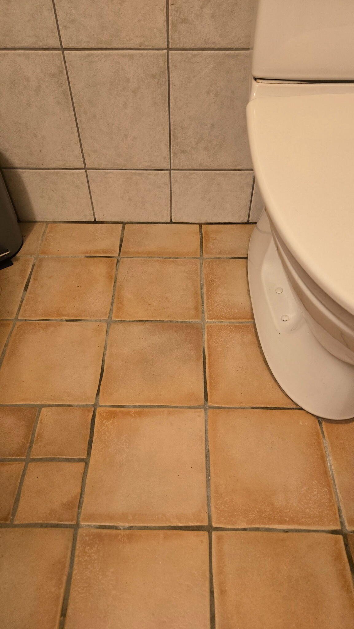

Fogarna i nära anslutning till toaletten är fuktiga fläckvis. Jag har känt på stolen och hittar ingen källa. Stolen sitter limmad i golvet så den är svår att ta bort. Är orolig att det är en läcka under golvet och inte i stolen. Toaletten är i källaren av ett tidigare dränerat 60 tals hus. Vad tror ni?
  • Fuktiga fogar på klinkergolv nära en toalett i ett källarbadrum i ett äldre hus.
Hur kallt vatten har ni? Svärmor har så kallt kallvatten att det kompenserar på rören och skålen när toaletten fylls efter spolning. En timme senare är fukten på toastolen borta, men det är blött på golvet.
Har ni bara toalett i rummet? Om det finns dusch så kan vattnet vandra under plattorna. Det kan iofs hända även om vattnet kommer från något annat..
Vi kan inte känna någon fukt på stol eller rör. Det är ingen dusch utan bara toalettstol och handfat.

Är det fukt på rören från handfatet? Det kan rinna under golvet.
Jag tror inte att det är utifrån. Ockhams rakblad...
Är väl inte helt otroligt att det är markfukt som vandrar i källarplattan.
