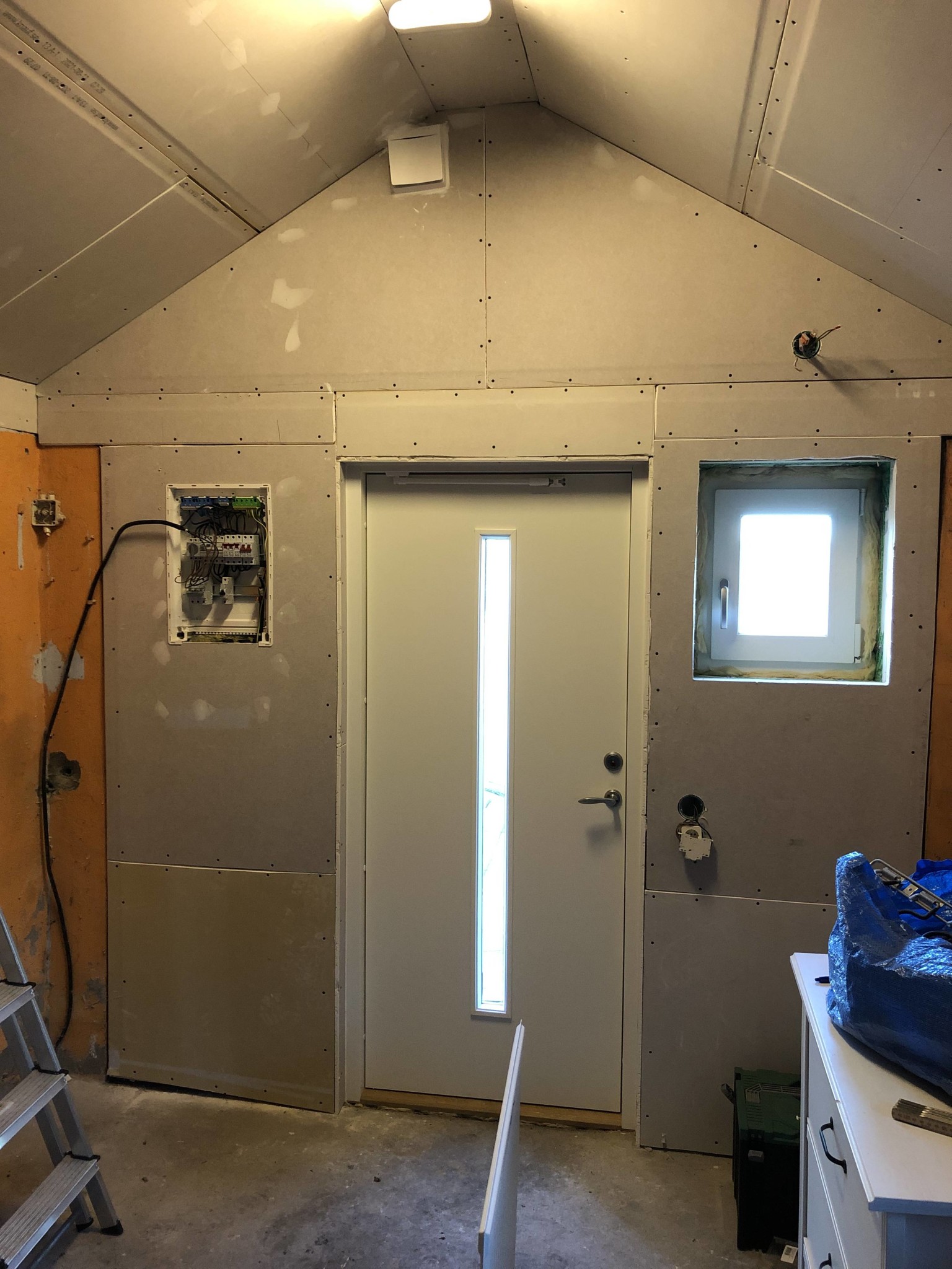

vi har precis gjort om ett förråd från att vara kall-ställt till varmförråd.
En till och en frånluftsventil i taknock.
Oisolerad platta på mark där vi ser tendens till fukt när det regnar mkt.

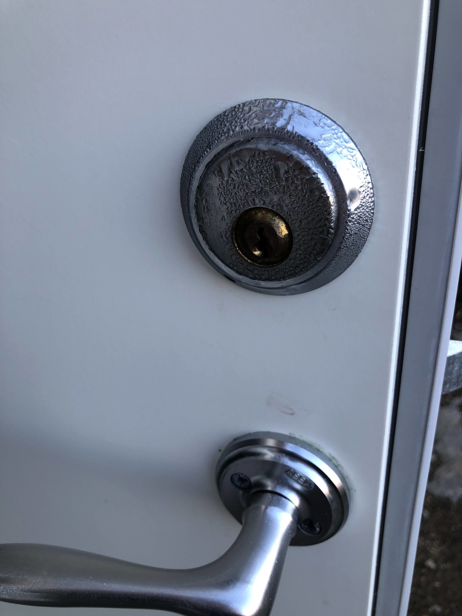

enda stället där det uppstår kondens är på ytterdörren, har flyttat elementet närmre dörrren nu för att se om det blir någon skillnad!
varför blir det kondens på låskolven?
Finns det någon enkel åtgärd?
eller är det fukten i betongplattan/väggarna som släpper fukt nu när materialet börjar värmas upp efter ca50år?

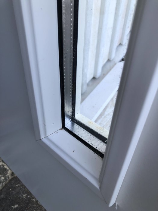

  • Kondens på en metall låskolv och dörrhandtag på en ytterdörr, indikerar möjlig fuktproblem.
  • Kondens på låskolven av en vit ytterdörr med synlig fukt vid dörrkarmens nedre del.
Troligen för dålig ventilation/luftomsättning. Bilder på ventilerna, beskriv bättre tack.
Två bilder till!
  • Gipsväggsinstallation i vindsutrymme med synlig elinstallation och en verktygshylla.
  • Renoveringsprojekt inne i ett rum med gipsskivor på väggarna och en vit dörr med fönster.
Blir nog kallras ner mot dörren. Båda ventilerna borde inte sitta så högt.
Hum, får säga till snickaren å se vad han anser om det!
Vet inte varför han tryckt upp båda så högt upp i taket, tidigare satt ventilationen i höjd med ovansida dörr vänster sida om dörren.
Elementet bör sitta bredvid dörren.
Ja det är förberett för ett element på häger sida om dörren å ett element under ett annat fönster.
Börja med att se effekt av elementen innan nu ändrar ventilerna.
Får se till å få det elementet installerat å hoppas att det gör skillnad!!
