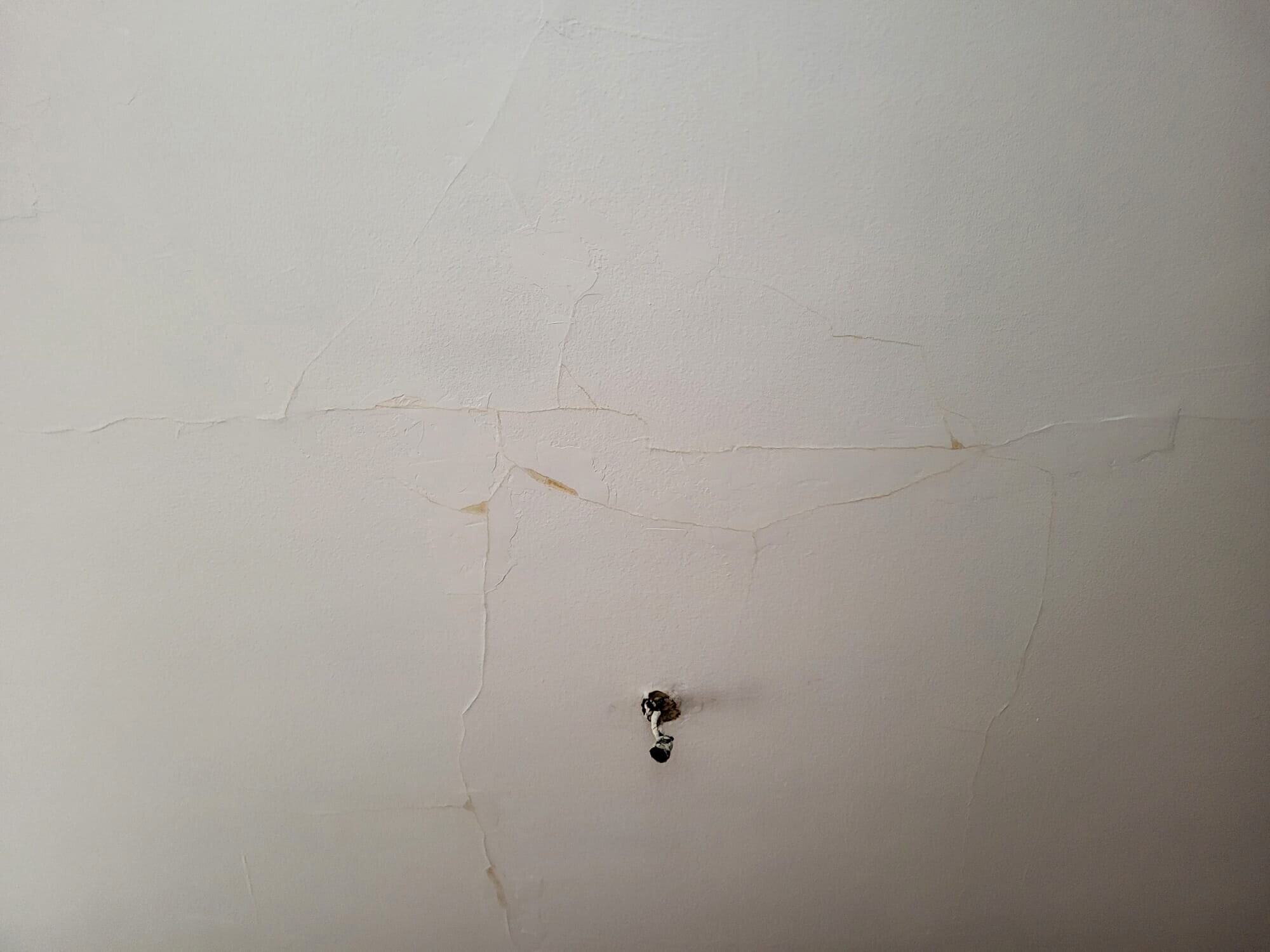

Hej. Min son har köpt ett hus från 1932. När badrums renoveringen startade så fanns det en Fukt skada under duschen. Den är åtgärdad. När vi målade taket våningen under så fanns det sprickor. När vi spacklat och målat taket så fanns det inga sprickor. Men efter ett par dagar så såg det ut som på bilden. Det var klibbigt och gult. Och med sprickor på samma ställe som tidigare.
Någon som varit med om något liknande?

  • Klibbig gul fläck och sprickor i ett nymålat tak.

Är fuktskadan åtgärdad såtillvida att det inte längre läcker eller är bjälklag, isolering etc helt torkat? Ser ju onekligen ut som att det fortfarande är fuktigt.

Hej ! Tack för svar. Det akuta är åtgärdat. Det var på övervåningen.
Har köpt en fuktmätare och i sprickorna var det över 20% fuktighet.
Sidan om var det 9 % fuktighet.

Då är det ju fortfarande fukt i bjälklaget. Torkade ni inte ur ordentligt? Det tar flera veckor.
