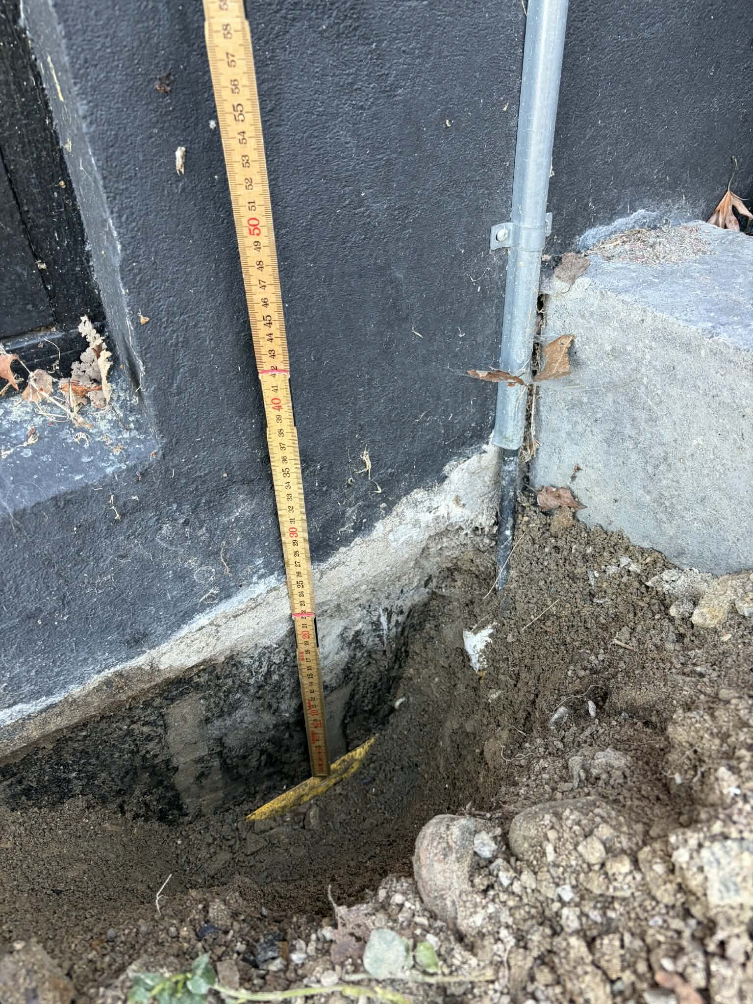

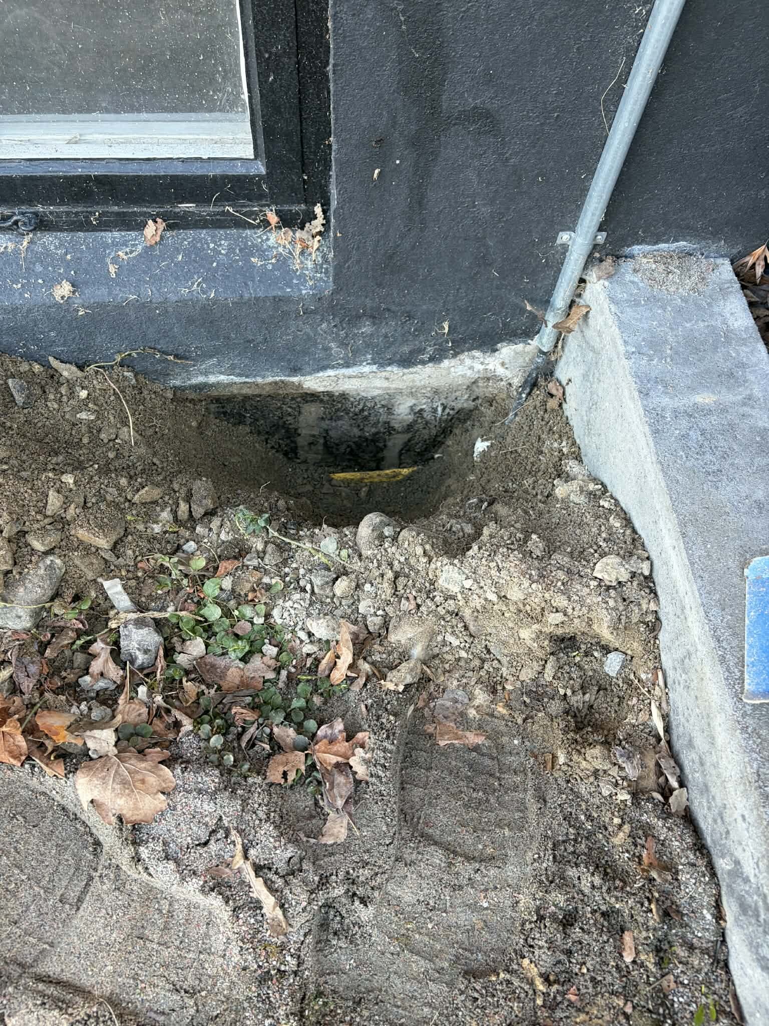

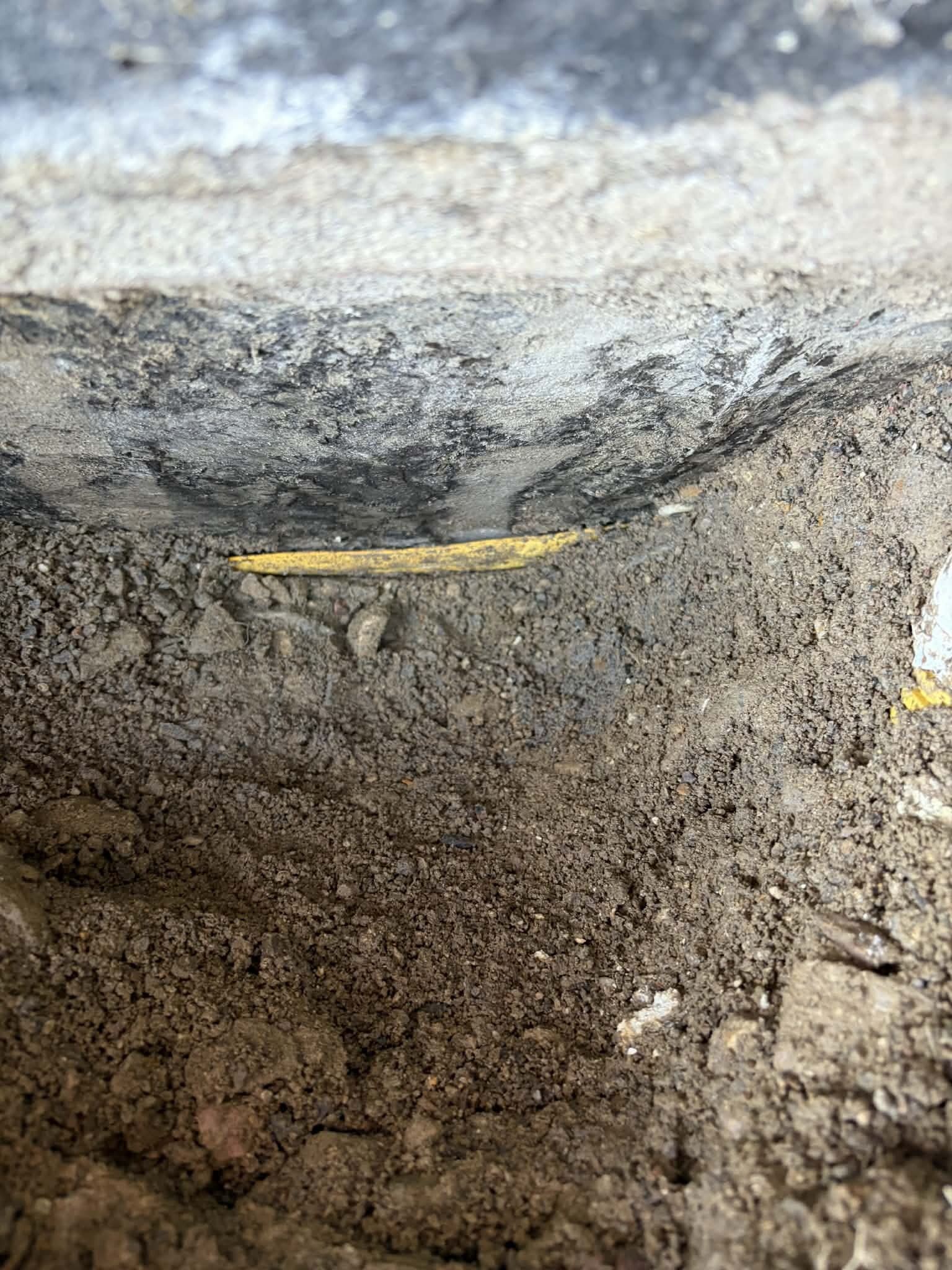

Jag har nu haft, via försäkringsbolaget, en besiktningstekniker som har tittat på skadan.

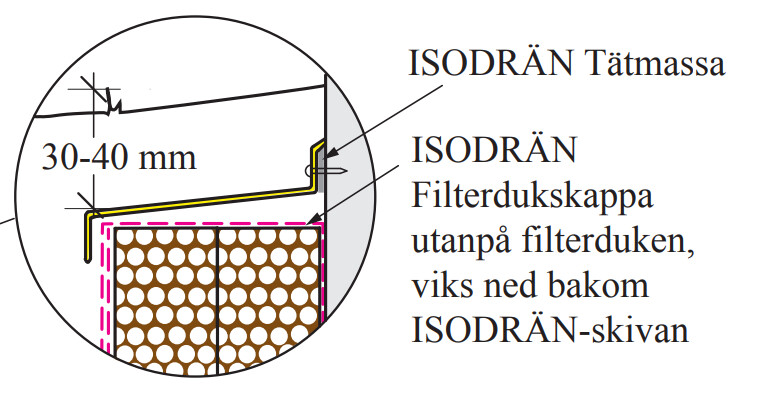

Tilläggas bör att han var ute när det fortfarande var tjäle i marken varpå han inte kunde komma ner hela vägen till täcklisten, men han var ca 30cm ner under marknivå vilket han tyckte var på tok för djupt om man tittar på tex Isodräns monteringsanvisningar.
Nu när jag själv har kommit ner till listen bedömer jag att den kommer som först efter ca 35cm under marknivå. Jag upplever, som videon påpekar, dessutom inte att där är någon form av tätning mellan täcklist och vägg vilket jag förmodar att det ska vara så att det håller tätt?
Diagram som visar installation av ISODRÄN-skiva med tätning och filterduk, 30-40 mm från husvägg, enligt monteringsanvisningar.
  • Grävd grop vid husvägg med mätsticka som visar 50 cm djup. Täcklist synlig nedanför marknivå. Mark och vägg utan tätning.
  • En grund vid en husvägg med synlig täcklist under marknivå, omgiven av jord och vissna löv.
  • Mark och grundmur, sett från en utgrävd sektion, visar en täcklist utan synlig tätning mot väggen.
