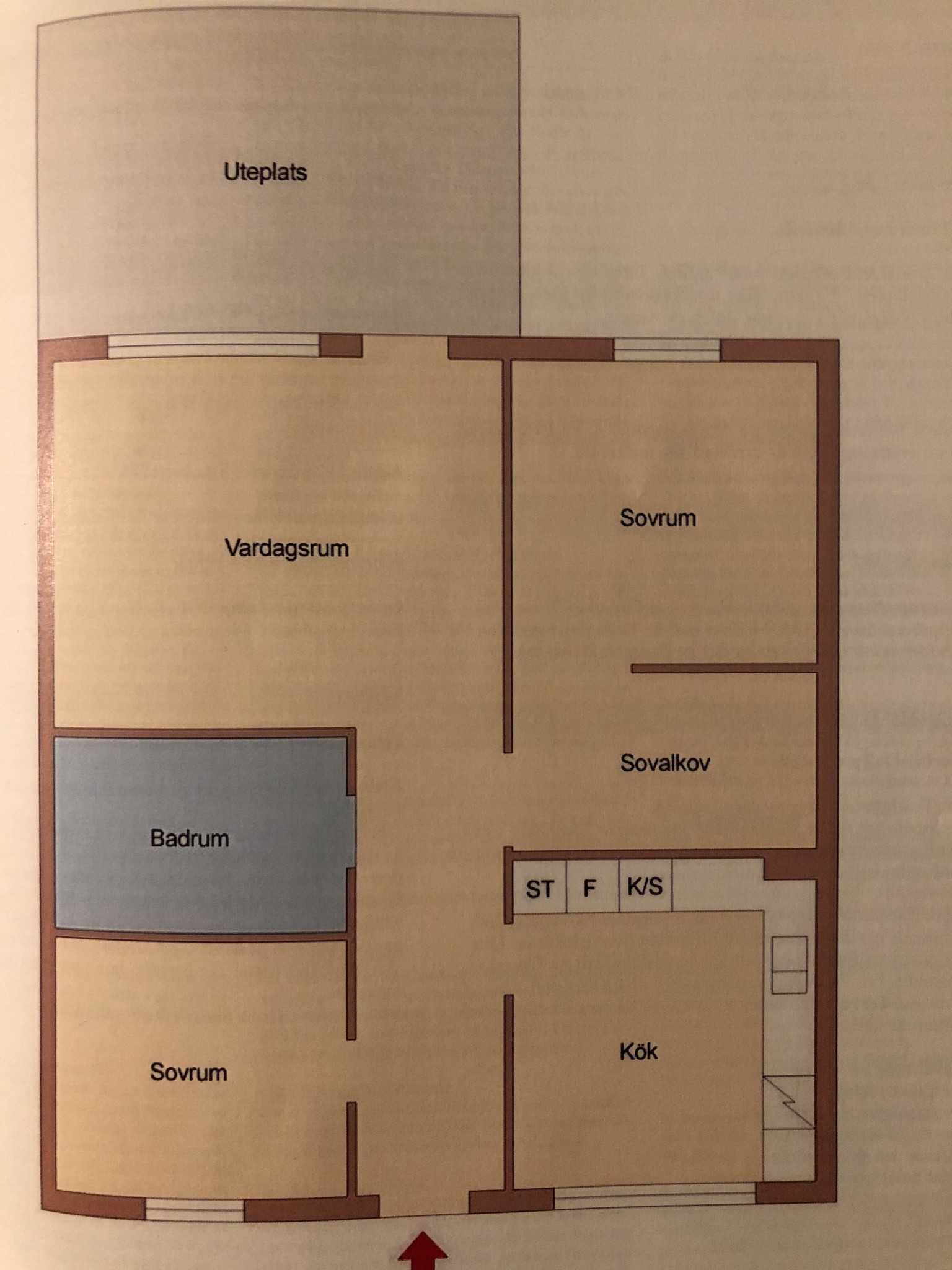

Dags att skaffa en luftvärmepump, vi bor på ca 86kvm och dom enda dörrarna vi har är till sovrummet direkt till vänster och till badrummet (som tur är), i övrigt är det öppet till dom andra rummen.
Har fått så många olika svar och råd om att det inte räcker, passar osv till våra behov (huvudsakligen att få in härlig värme nu i vinter).
Placering är tänkt ovanför ytterdörren (röda pilen).
Vad tror ni? Kommer det att räcka, värma upp rummen?
Gäller alltså en Fujitsu 09 lm Slim
Tack!
  • Planritning av en bostad på 86 kvm med föreslagen placering för luftvärmepump markerad med röd pil.

funkar väl men gå upp till en 12á så finns det lite extra att ta till.
sovrummet till vänster lär bli väldigt varmt

Det blev en Panasonic LZ25 istället, mest pga att inne delen på Fujitsun var något för hög för att få plats ovanför entrédörren. Panasonicen är några cm lägre och passar då in perfekt.
Den är dock inte på plats ännu, installation är om cirka 2 veckor.
Får återkomma om hur den presterar lite senare.
