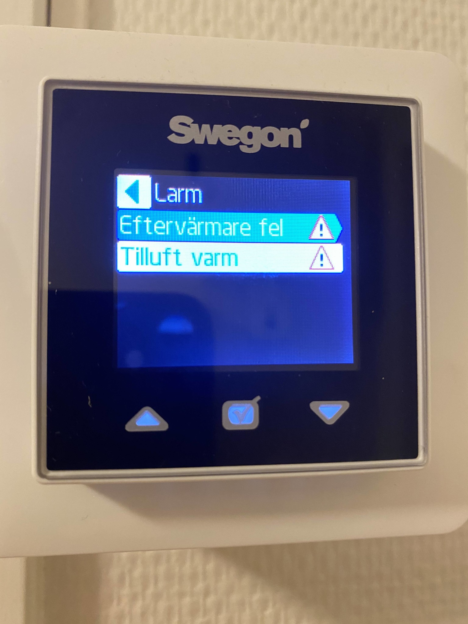

har en swegon Casa R5 sen något år installerad på vinden, nu får jag larm om effektvärmare fel samt tilluft kall och ventilationen går inte igång.
var nyss uppe på vinden och tryckte på ”reset” knappen vid motorn, fläkten hoppade igång i 5 minuter och stänger sen av sig igen.
Har dålig koll på ventilation och tog hjälp av hantverkare när detta installerades som jag nu försöker få kontakt med nu. Någon som har koll på detta om jag kan lösa det på egen hand?

Svårt att säga om du kan lösa det själv. Men av fellarmen att döma (står det inte eftervärmare?) så är det något fel på eftervärmningsbatteriet. Det i sin tur gör att inte tilluften kommer upp i temperatur och löser ut larm för låg temp.D Den förlorade sonen skrev:Hej,

Jag gissar att du har en elektrisk eftervärmare och då skulle man logiskt sett gissa på ett elfel, kortslutning eller nåt.
Kolla att rotormotorn fungerar som den ska.

Det är två olika fel i tråden
1. "Tilluft kall"
2. "Tilluft varm".
Steg 1 är kolla rotormotorn.
1. "Tilluft kall"
2. "Tilluft varm".
Det är med 99% säkerhet att det är den interna eftervärmaren som gör att den får spelet.

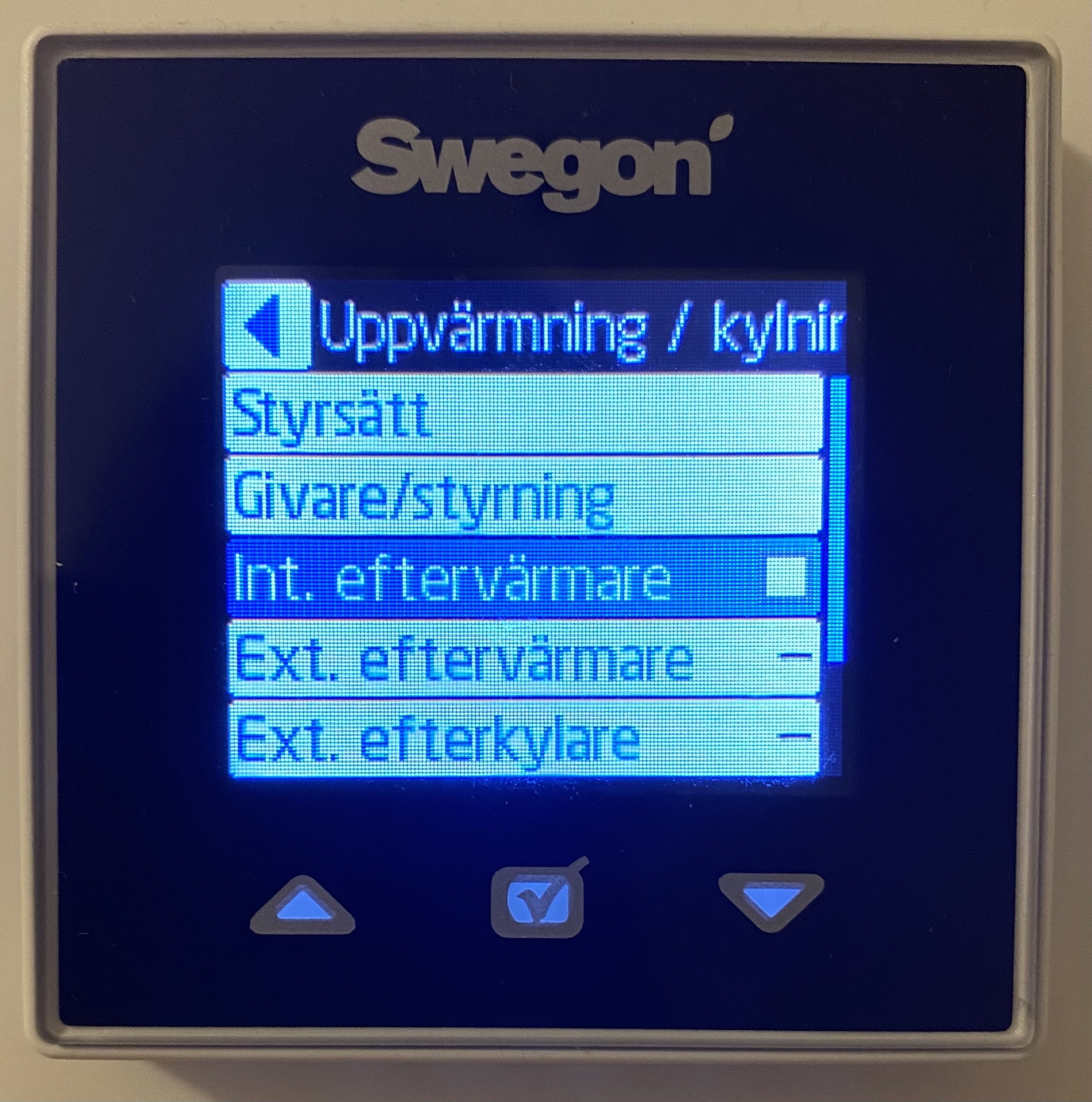

Hade en kille från Ventus här igår. Han kliade sig i huvudet. Konstaterade att den slog till och blev överhettad eftersom att annan fläkt (kommer inte ihåg vilken) slog av. En dålig kombination i alla fall. Swegon hade gått hem tidigt och ville inte svara i telefon.
han skulle beställa ett nytt moderkort (kretskort) och givare. Temperaturerna tycks också visa märkliga värden.
så den tillfälliga lösningen är att stänga av den interna eftervärmaren. Då har man i alla fall värmeväxlaren och ventilation igång.
Det lite tråkiga är att felet sedan troligen inte kommer att uppträda förrän nästa vinter kanske.
Inställningar —> 1 2 3 4 —> uppvärmning/kylning
Fortsättning följer...

Tilluft varm är det första felet för mig. Det inträffar när den ”tiltar” och den interna eftervärmaren överhettar.Nils-Orvar skrev:
Tilluft kall får jag när jag startar upp aggregatet efter att det stoppat.
