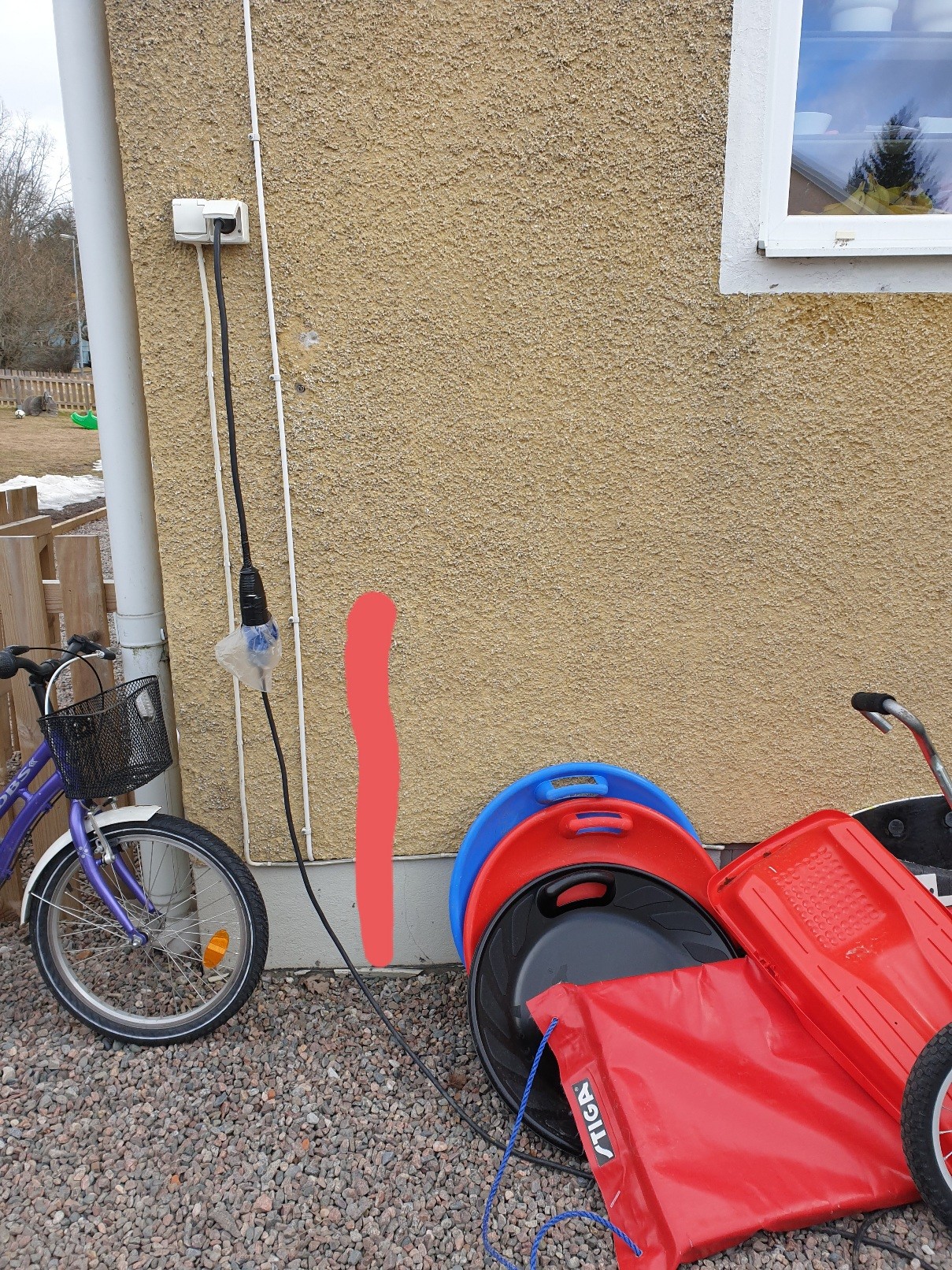

Fryssäker/självtömmande vattenutkastare där röret går upp istället för rakt bak?
Tar i dagsläget vatten genom källaren ca 8 meter och sedan upp i garaget och har en vattenutkastare där inne, men jag skulle vilja dra om det röret så det går rätt ut genom väggen där vattenröret börjar och inte behöva dra det via garaget, men då skulle jag behöva ha ett rör som går rakt upp ca 0.5m för hålet som kommer ut från källaren blir i marknivå på utsidan och sätta utkastaren rakt ovanför där röret går ut på ca en halvmeter höjd.
Men det verkar bara finnas självtömmande/fryssäkra som har rör rakt bakåt på utkastaren, finns det ingen lösning som går att använda som jag tänkt?
Hoppas ni förstår problemet, annars försöker jag fota lite imorgon och lägga upp exempelbild på vad jag menar.

Undra om man kan sätta en trevägsventil bak och fram för att göra det enkelt för sig?
De har ju en ”ingång” A och sen ett kulventilsvred som styr om vattnet ska gå ut genom hål B eller C.
sätter man den tvärtom, så att kranen sitter på ”in” så borde ju resultatet bli att man antingen ansluter kranen mot vattensystemet, eller mot ”ingenting”, vilket ju då tömmer rörsnutten till kranen.

Men inne i källaren tänkte jag mig en 3-vägskoppling/ventil som Marcussjogren skrev här ovan, men vilken koppling/ventil passar bäst för detta? Jag vill alltså kunna stänga av röret på insidan samt möjlighet att tömma röret så det inte står något vatten i röret som är på utsidan av väggen, detta borde väl en 3vägsventil klara av att lösa?

Men jag vill att den ska gå att öppna 2 och 3 när vattenutkastaren är igång och när jag stänger av den ska 2 och 1 vara öppen för att tömma systemet under vinterhalvåret. Men det verkar inte som att den där går att öppna 2 och 3 samtidigt. Finns det någon liknande koppling som fungerar som jag tänkt?

Du kan använda en s.k. självdränerande servisventil. De är tyvärr ganska dyra.
Du måste fortfarande fixa så att det släpps in luft vid tappstället så att vattnet kan rinna ut. Men du kanske tänker dig att man stänger ner för säsongen från insidan? Då kan man ju passa på att öppna kranen på samma gång. Alternativt någon sorts backventil.

Ja jag tänkte att man sätter allt på insidan där man kan stänga av och tömma vid vinterhalvåret och bara ha ett rör ut ur väggen som går upp till utkastaren en halvmeter upp på utsidan.C cpalm skrev:Du kan använda en s.k. självdränerande servisventil. De är tyvärr ganska dyra.

Varför kan du inte använda den ventilen (B) och ansluta utgående vatten på 1? Konstruktionen bygger på att vattnet kan passera genom ett 90º böjt hål genom kulan. Det lär bli problem att bygga den så att vattnet kan passera antingen rakt eller avlänkat utan att ventilen blir mycket större och klumpigare.Grillen skrev:
För att röret ska gå rakt genom källarväggen och vill inte behöva bocka det på något annat sett helst om det inte behövs. Och att sedan ha tömningen nedåt i ett rör som jag drar strax ovanför avloppet för att tömma enkelt.A Avemo skrev:Varför kan du inte använda den ventilen (B) och ansluta utgående vatten på 1? Konstruktionen bygger på att vattnet kan passera genom ett 90º böjt hål genom kulan. Det lär bli problem att bygga den så att vattnet kan passera antingen rakt eller avlänkat utan att ventilen blir mycket större och klumpigare.
