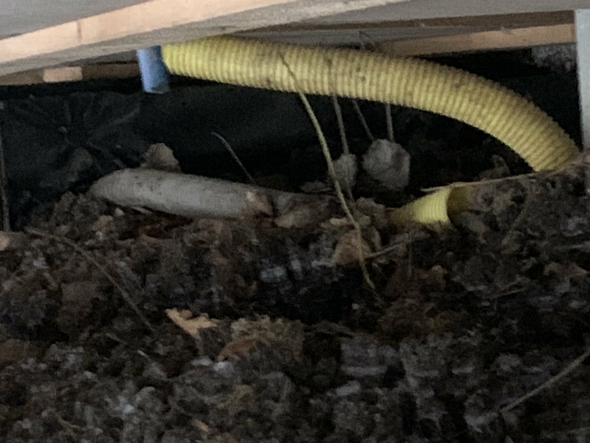

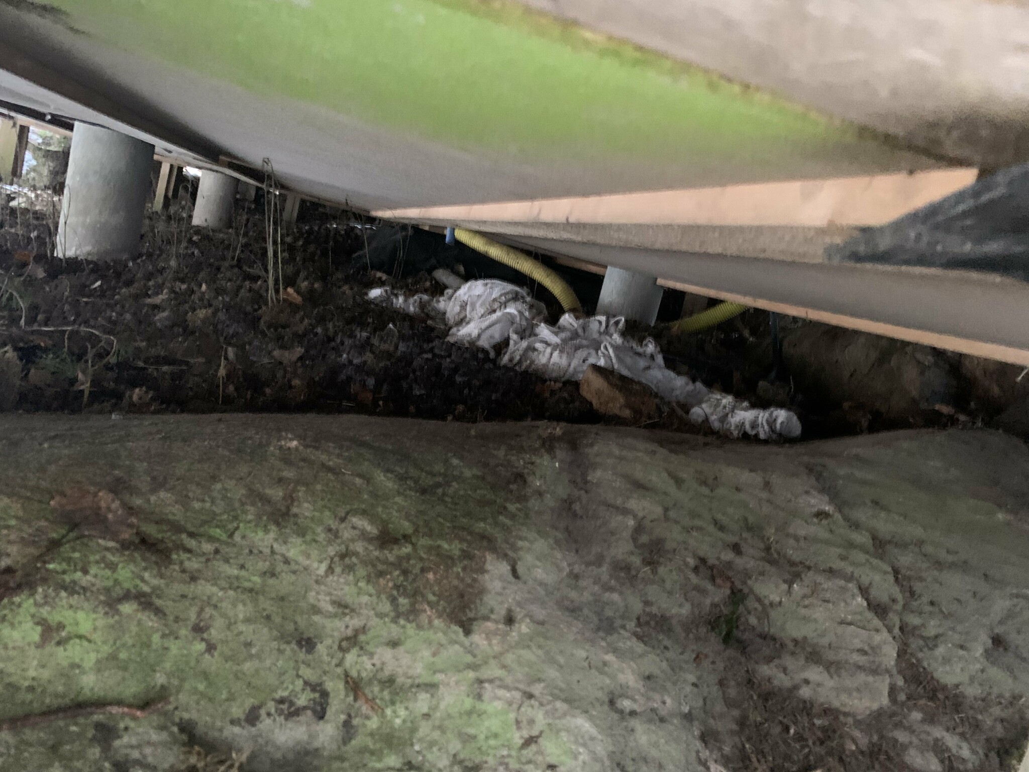

Rör i separat del byggnad på tomten (där tvättmaskinen finns) har fryst. Huset står på plintar, se bild, men för trångt där rören är så kan inte komma fram till dem för att vira avfrostningskabel runt dem. Är också osäker på exakt vad som är vad och var det fryst. Har tyvärr inga ritningar så vet ej var rören är dragna riktigt. Har tryckt in handdukar doppade i hett vatten samt även stuckit in en slang i blandaren och tryckt in varmt vatten med en plastspruta. Försöker hitta något ställe som hyr ut tjältiningsmattor men har inte hittat någon med helgöppet än.
Någon som har några tankar eller goda råd? Kan de åtgärder jag försökt med hjälpa om jag fortsätter? Kan det hjälpa att sätta en byggfläkt som blåser in under golvet?

Byggfläkt går om det är fruset ovan mark, töar ner kanske 1 dm. Hjälper inte det så är det fruset i marken på ett grunt ställe. Ser lite klent ut med isolering där. Bör vara en låda av lite större ormat med isolering i. Annars då år loss det frusna, en värmekabel i slangen, ca 3 mter om slangen för övrigt ligger frostfritt, finns färdiga kit i olika längder. Men det måste vara lite rörjobb och delar på insidan, för att få i kabeln.
Tack får kika på det där med värmekabel i slangen. Tror du att det hjälper något att spruta in varmt vatten i blandaren som jag beskrev?J jonaserik skrev:Byggfläkt går om det är fruset ovan mark, töar ner kanske 1 dm. Hjälper inte det så är det fruset i marken på ett grunt ställe. Ser lite klent ut med isolering där. Bör vara en låda av lite större ormat med isolering i. Annars då år loss det frusna, en värmekabel i slangen, ca 3 mter om slangen för övrigt ligger frostfritt, finns färdiga kit i olika längder. Men det måste vara lite rörjobb och delar på insidan, för att få i kabeln.
Svar nej i så fall måste rör/slang kopplas isär och VV pysa sakta in. Men eftersom det inte finns avtten och med en kanna så tar det lång tid, samt för att få ner vet varma till isen så måste det ner med tunnare slang i slangen och det kan ta tid att töa så , men går. Mycket vatten blir som rinner över. Sen måste även det stängas där vattnet kommer ifrån, annars om is släpper så blir det en häftig dusch.
