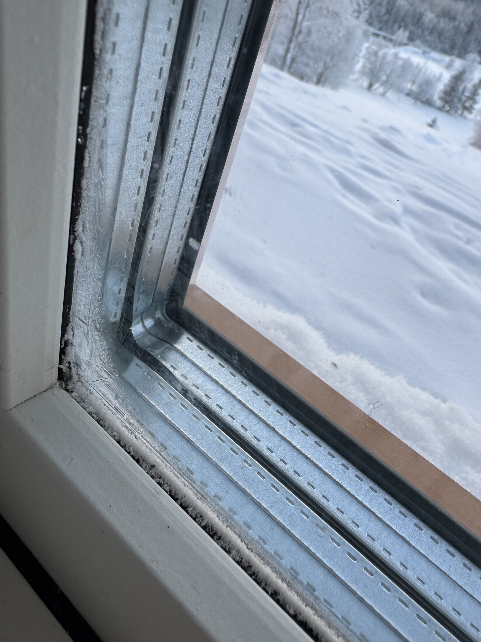

Nej, det är helt fel. Som sagts innan, den extrema tempdiffen gör att kylan letar sig in i hörnen på rutan.catherineb skrev:
Ni har troligen inte för mycket fukt i luften. Kolla med en iskall drink, där får man också imma på utsidan glaset. Och om drinken skulle vara -25C så får du en isbeläggning.
Luften i rummet står stilla och lyckas inte värma hörnet i karmen tillräckligt. Ställ en liten bordfläkt (utan värme) i fönstret och problemet försvinner.
Husägare
· Västerbottens län
· 775 inlägg

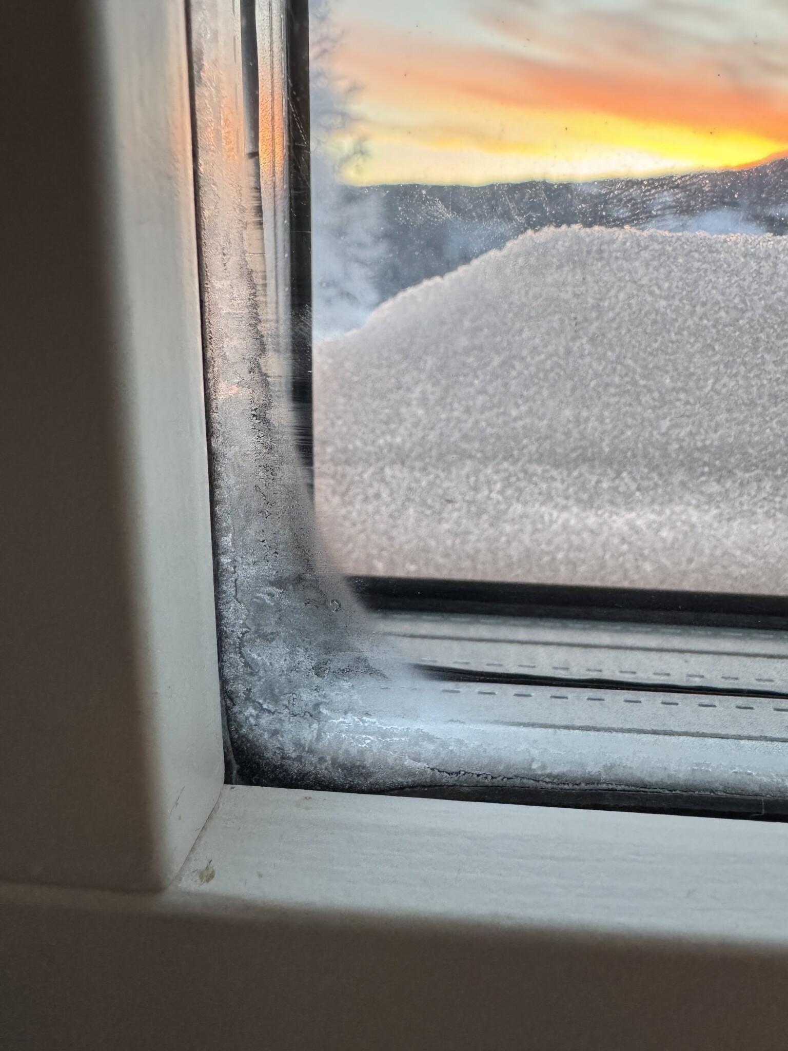

Det var frost, jag skrapade bort den med naglarna. Vi drog upp ventilationen och då smälte det, och kunde torkas bort.
Som jag skrev tidigare så får man imma på en yta som håller 2 grader eller kallare givet RH på 30% eller högre och en inomhustemperatur på 20 grader.T Thomas_Blekinge skrev:Nej, det är helt fel. Som sagts innan, den extrema tempdiffen gör att kylan letar sig in i hörnen på rutan.
Grejen är att utan tillförd fukt och med en antagen utomhus RH på 100% (worst case) och -25C så blir inomhus RH vid +25 grader ofattbart låga 2%. I praktiken blir det inte så ens i ett tomt hus då fuktbuffrande material (främst trä och tyger) släpper ifrån sig fukt som de lagrat från fuktigare årstider.
I ett normalt ventilerat hus i Norrland i februari med en utomhustemperatur på -25C så kan man inte räkna med högre RH än 15-20%, om ens det. Då menar jag med tillförd fukt i form av dusch, bad, matlagning, människor osv.
Hej!catherineb skrev:
Helt normalt om man har stålspacer i fönstren.
Ni har en så kallad stålspacer mellan glasen, detta fungerar som en köldbrygga därför har dom flesta leverantörer bytt till varmkants-spacer för att reducera risken för invändig kondens och för att skapa en jämnare temperatur på fönsterglaset.
Ert problem är att varm luft möter ett väldigt kallt glas och då uppstår kondens. Har en bekant som har två 3-glasfönster hemma. Ett med varmkant, ett men stålspacer. Blir aldrig kondens där han har varmkant men på det med stålspacer förekommer det kalla dagar.
Problemet behöver så klart inte uteslutande bero på det, men jag kan lova att det är en stark bidragande faktor. Andra saker som är viktigt är så klart ventilation och värme i rummet.

Har samma problem, nybyggt 2024, FTX. Elitfönster Alu 100. 22.5 grader inne, 19% fuktighet, 29 minus ute. Ordentligt med luftflöde från FTX. Is på samtliga fönster i huset, däremot ingen is på altandörr eller glasen i ytterdörrarna.catherineb skrev:
Fick ni någon ordning på era problem?
För övrigt så mätte jag med ir mätare temperatur på fönstret, glaset var varmt och fint i mitten men i nedre hörnet där isen bildats så var till och med så att trät på bågen var minus en grad. I övrigt runt 10 grader.
Är detta rimligt att ett fönster ska var såhär? Har bott i hus med betydligt billligare fönster utan detta problem.
