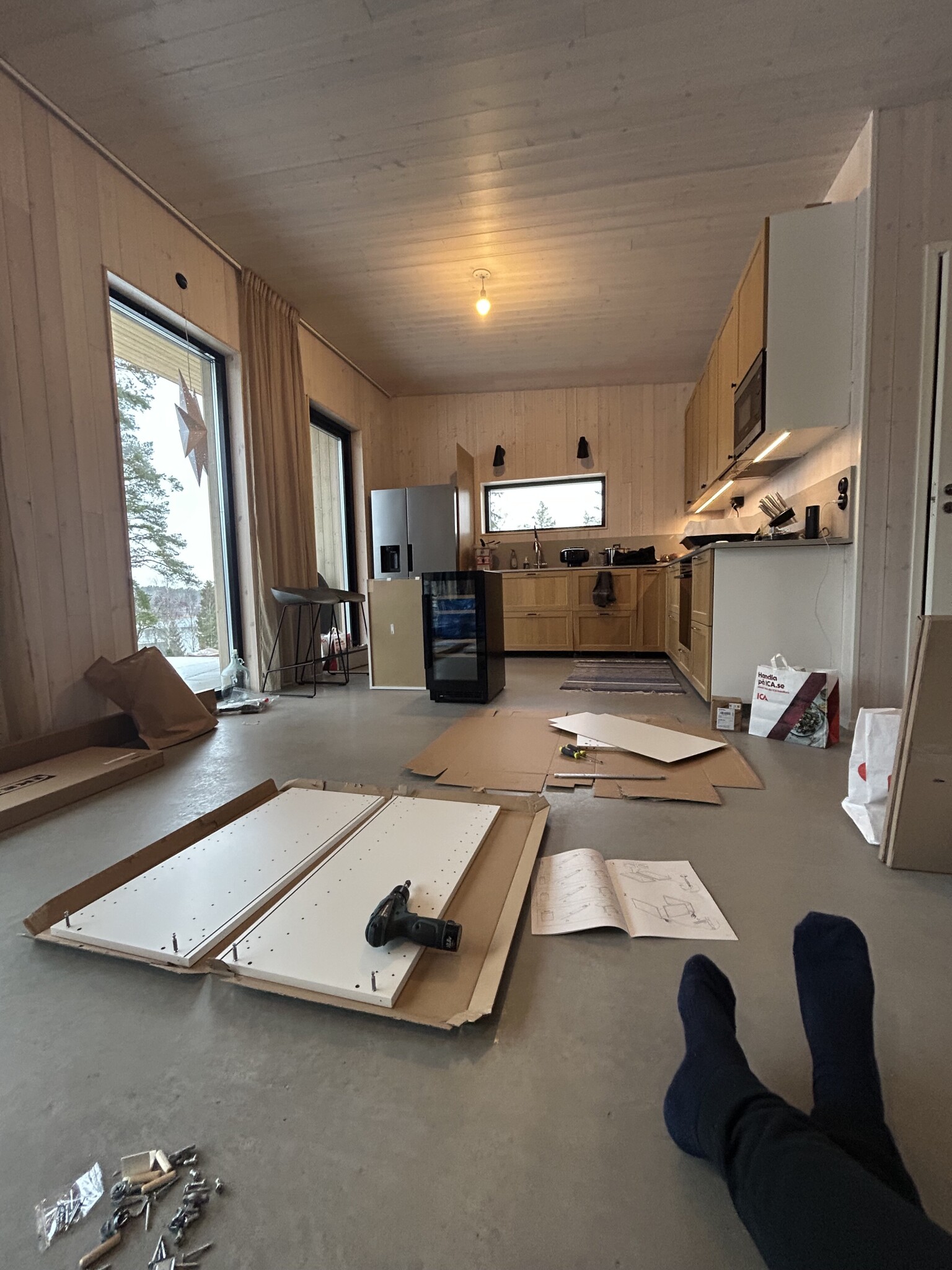

Även hängt upp köksskåpen och lite panel i köksdelen.
Interiör av ett rum under konstruktion med oskyddade väggar, installation av skåp och kylskåp, stege och verktyg synliga.

Köket klart inför mätning av bänkskiva
Nytt kök under konstruktion med träskåp, en högglansig kyl/frys och inbyggd mikro. Köksbänkar saknar bänkskiva. Enkel lampa i taket och verktyg på golvet.

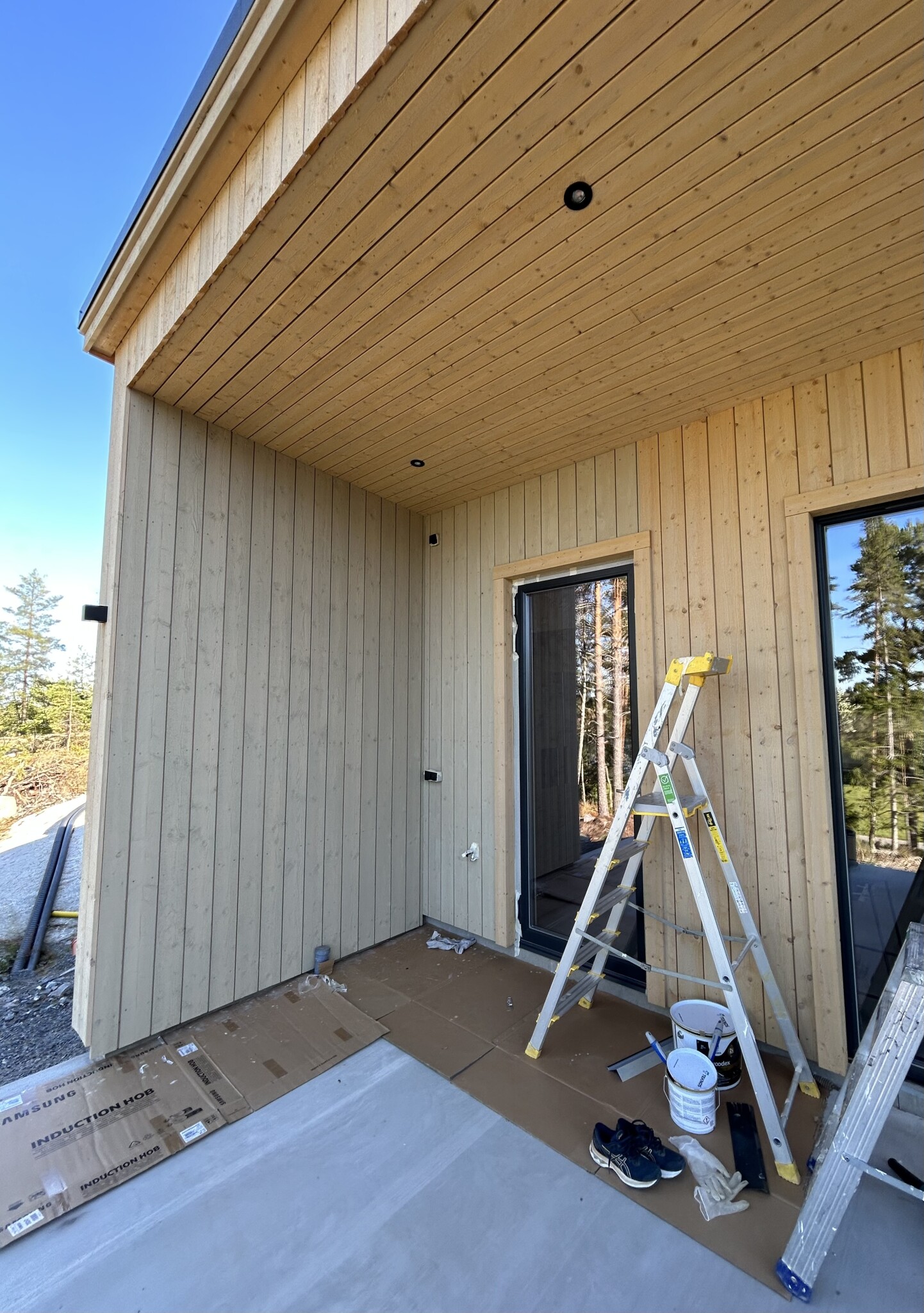

För att få klart utsidan ville jag prioritera att skruva underspikning på uteplatsen, så det gjorde vi klart.
Uppbyggd uteplats med träpanel, en stege, virke och andra byggmaterial synliga.

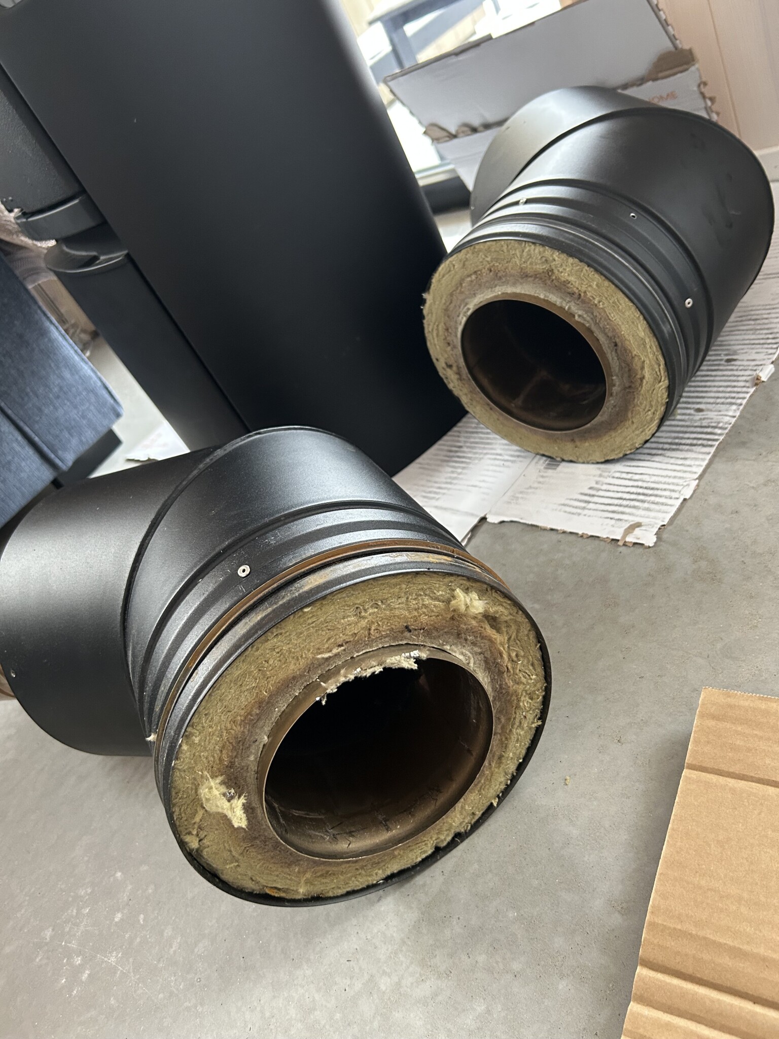

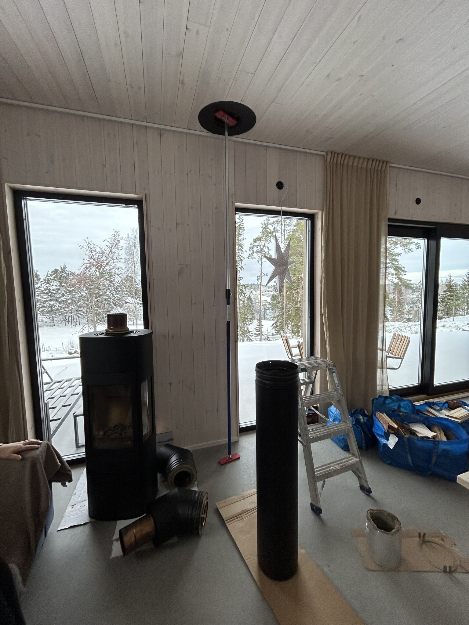

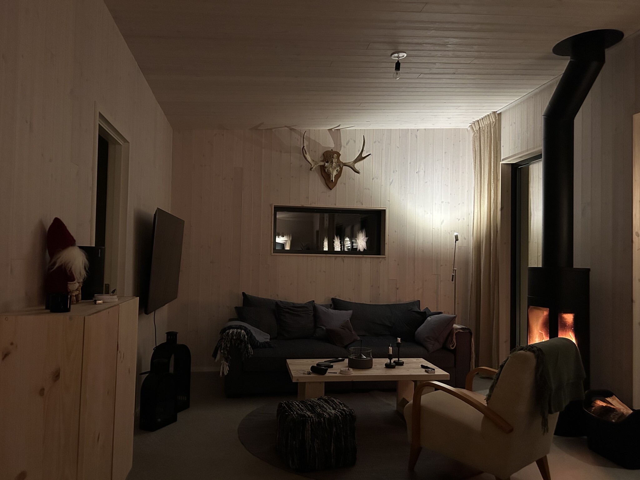

Hade väldigt dåligt drag i kaminen så vart tvungen montera ner för att undersöka vad det kunde bero på.
Montering av kamin i ett rum med träväggar, byggmaterial ligger på golvet, två stora fönster visar snöig utsikt.
Visade sig att jag vid montaget missat att de skickat med fel böjar till skorstenen. Vi har satt in en premodul med tilluft genom skorsten. 45graders börjar vi fick sätta in för att missa takstolen (som såklart låg rätt ovanför kamin) var av fel typ och helt täta.
Svarta 45-graders böjar för en kamin installerade med isolering syns liggande på golvet, del av ett byggprojekt för en premodulskorsten.
Inte konstigt vi inte hade nått drag. Återförsäljaren fick komma och rätta till sitt misstag och montera tillbaka det hela med rätt delar.
Sen funkade det klockrent!

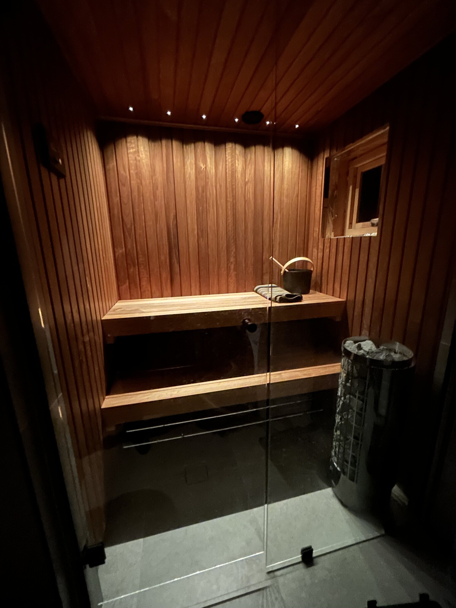

Ett annat prioriterat moment var att göra bastun klar. Så vi byggde lavar. Blivit många bastubad sen dess 😊
Modern bastu med träpanel, belysning i taket, två bastulavar, en bastuhink och en kamin med stenar.
