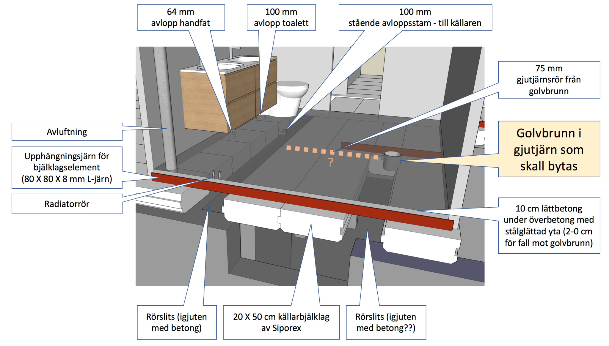

Startar ännu en tråd om att byta golvbrunn då jag inte hittat nån som behandlar just denna situation/problematik.
Jag står inför följande utmaning
Illustrativt snitt genom badrumsgolv som visar golvbrunn, avloppsrör och konstruktionen av bjälklaget.
Hur skulle ni angripa detta för att undvika att rasa ner i källaren?
Andra frågor som dyker upp i huvudet är:
-Skall man passa på att byta alla gjutjärnsrören när man ändå håller på, eller ska man låta kolla dem med kamera först och kanske relina dem istället?
-Kan det vara så att radiatorrören ligger ingjutna ovanför avloppsröret från golvbrunnen så man riskerar att skada dem om man försöker frilägga avloppsröret?
-Tror ni rörslitsarna är fyllda med nåt hårdare än lättbetongen som utgör bjälklaget och golvet i badrummet?
