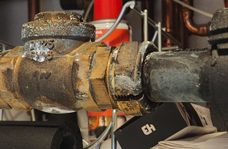

Ifall det är någon som är intresserad så tänkte jag gå till botten med problemet och började driva armaflexisoleringen. Rev först vid backventilen och titta, där hade en mutter spruckit!
Trasig ventilkoppling med sprucken mutter i ett rörsystem, tecken på gammal isolering och rost, omgiven av verktyg och material i bakgrunden.
Bytte kopplingen och dagen efter hade muttern på andra sidan spruckit så det började droppa igen. Jag hade inte dragit hårt alls men kanske var det för hårt åtdraget ursprungligen. Nu är båda bytta och det har hållit trycket i en vecka, så kanske dags att isolera igen, ta i trä...
