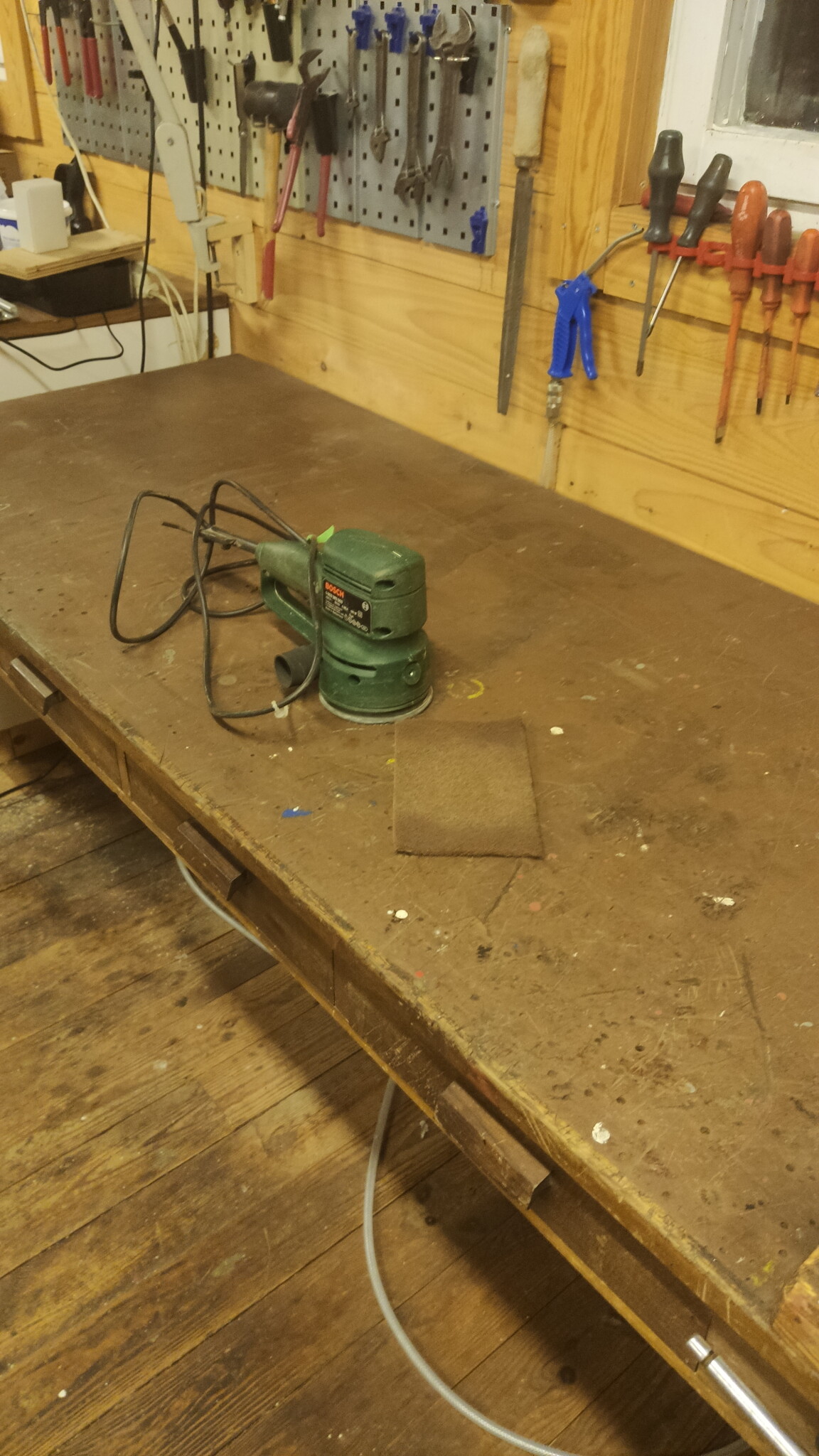

Jag hade turen att ropa hem två stycken på en auktion här för leden och fick på så vis en enkel lösning på problemet om vilken höjd jag skulle ha på min första egenbyggda bänk
Tyvärr (nej inte egentligen) så blev planerna för helgen ändrade, mycket utomhusaktiviteter i det underbara vädret gjorde att jag int k om så långt med bänken. Men efter grundlig rengöring och ihopmontering ser bänken ut så här:
Halva skivan är i näst intill oskadat skick medan resten är helt fördävad. Nu har jag inte tänkt att behålla denna skiva ändå för jag vill ha lite större yta så den får hamna i bra-att-ha-högen.
Hur var det nu, strax under 30mm tjocklek om man vill att tvingarna ska gå ner i 20mm hål?
16mm MDF och 12mm k-ply hoplimmat bör väl bli stabilt nog så att jag slipper tillverka en ram till att lägga ovanpå metallramen.

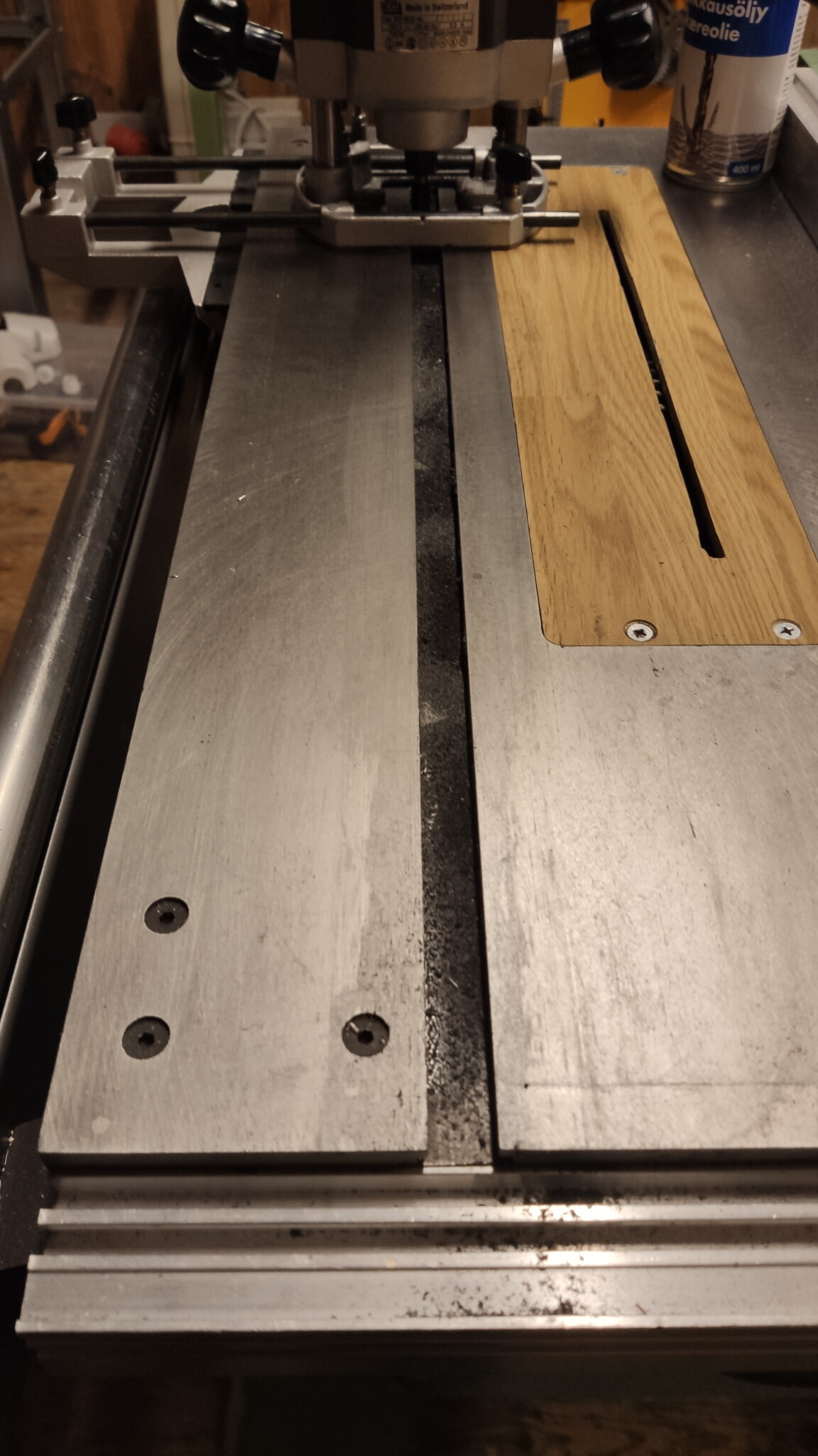

En seriös handöverfräs inhandlad
Om priset var bra eller jättebra återstår att se, fräsmaskinen fungerar bra, och om de medföljande frässtålen är i bra skick får nog priset räknas som riktigt bra. Det följde enbart med hylsa för 8mm stål så behöver kanske komplettera framöver.

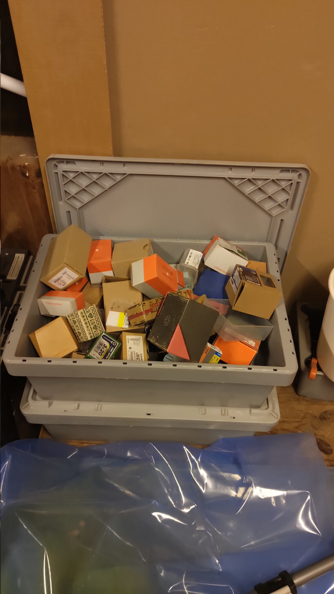

Det börjar också bli dags att fundera över en bättre förvaring av frässtålen, men det är inte så bråttom med det (ännu).

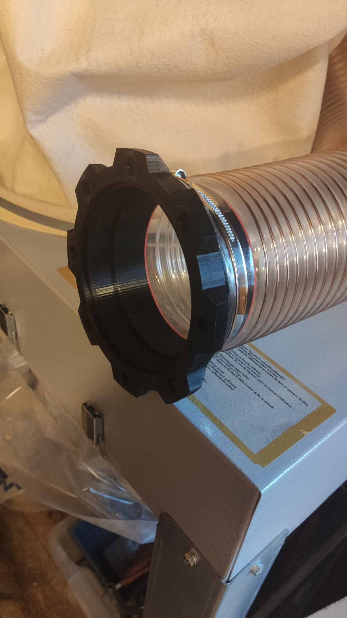

När det gäller sugslang tror jag att jag tillhör det långa teamet, här ses min allt för korta slang prydd med gröna fina tejpremsor för att hålla ihop elsladden. Den här är strax under två meter och det innebär att jag har dammsugaren nästan i hälarna hela tiden. Funkar men är sådär att jobba med.
Jag 'råkade' handle en sån har halvstor Pullman på en auktion i somras, och med det så pausades planen att handla en större spånsug. Det är ju inte i närheten samma sak, men jag jobbar ju bara med en maskin i sänder så tror nog den ska räcka till för det mesta. Håller som bäst på att försöka få till nya adaptrar mellan alla olika slangdiametrar.
Maskinen har inte varit en uthyrningsmaskin utan gått i en och samma firma i hela sitt liv så den känns ganska väl omhändertagen trots allt. Efter en grundlig rengöring av filtrena så kändes det inte ens att den varit på spacklingsjobb senaste tiden
En nackdel med en sån här jämfört med en riktig spånsug är ju att det här inte är en cyklonseparator utan allt bös hamnar ju i filtret så det finns tankar på en cyklon i någon framtid, men det kan komma senare.
En fördel är att filtrena faktiskt är rimligt prissatta, och att biltemas spånsugpåsar passar utmärkt

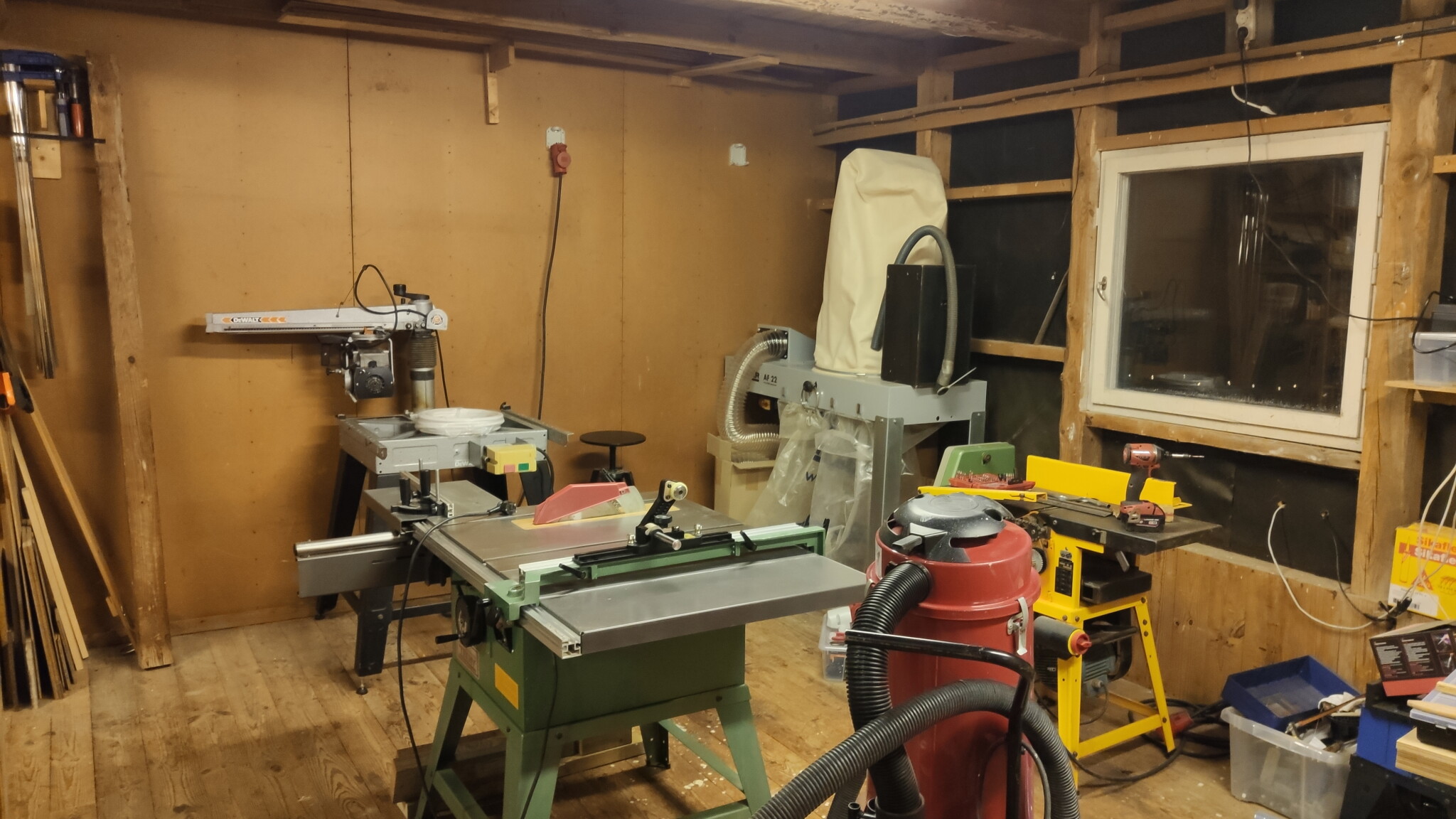

Våren är i full blom och vi har till och med sett årets första svala idag. En till så är sommaren här
Onödigt mycket tid har lagts på lönearbete, men så blir det ibland när man är "löneslav".... så utvecklingen i verkstaden går långsamt, har inte något att visa upp. Det har mest blivit enkla tillyxade problemlösningar och inte något snickrande.
Har inte ens gjort klart utsuget på bordssågen ordentligt, men är supernöjd med pullmansugen, tystare än gamla grovsugen och kraftigare (och rejält större påse
MEN - en ny såg har hittat hem.
Den står just nu på en bänk i garaget och väntar på rengöring innan den kan inta sin plats i snickarboden. Modellen är DW 8003, Dewaltklistermärken men ser ut som en ELU, tillverkad i Italien men mycket mer än så vet jag egentligen inte.
Benstativ ingick men det monterade vi ner så att allt skulle få plats i bilen.
Lite testsågande på några reglar och den går tyst och fint och allt verkar fungera, även om de flesta knappar är rejält inbekade och svåra att trycka/dra i.
Returfjädern är dock slapp och verkar inte gå att spänna, det låter som att det kuggar över inuti. Antar att det sitter en sån där stålspiral inuti så känner inte supermycket för att plocka isär just den faktiskt.
På bilden är klyvkniven bortmonterad för den har nog fått lite stryk för den var så hoptryckt att klingan inte kunde rotera fritt. Det ser ut att finnas god marginal i infästningarna så det ska nog vara snabbt tillrättat.
Verkligen en annorlunda upplevelse att såga med jämfört med andra sågar, förutom att den sprider sågspån omkring sig exakt som alla andra sågar gör
Nån som vet om det finns någon mall eller mått för hur de där delarna till sågbordet är orginal? Har bara sett bilder på dem men inte några mått.
Två olika breda remsor bakom staketet, sen ett staket och en större skiva på framsidan om jag begrep bilderna rätt.

Snickarboden börjar mer och mer se ut som en snickarbod och hela "lagret" är faktist utflyttat till en annan del av längan. Där är väl fortfarande lite saker som ska flyttas men jag är ändå nöjd med det som är gjort så här långt.
Ett stort steg togs under november när snickarboden fick en låsbar dörr, en fullt modern dörr med hantag och låskista och sånt som man normalt förknippar med dörrar. Eftersom den nya dörren var rak och dörröppningen inte var det någonstans övade vi på vinklade sågningar på byggsågen. Blev faktiskt riktigt bra till slut.
Det känns bra att äntligen kunna låsa om verktygen. Första gången jag monterar en dörr med så sneda förutsättningar så nästa gång blir det såklart bättre utfört men dörren funkar som den ska och det ska bli spännande att se om dörren funkar lika bra i sommar när det är torrare. Hela byggnaden rör ju på sig mellan de olika årstiderna.

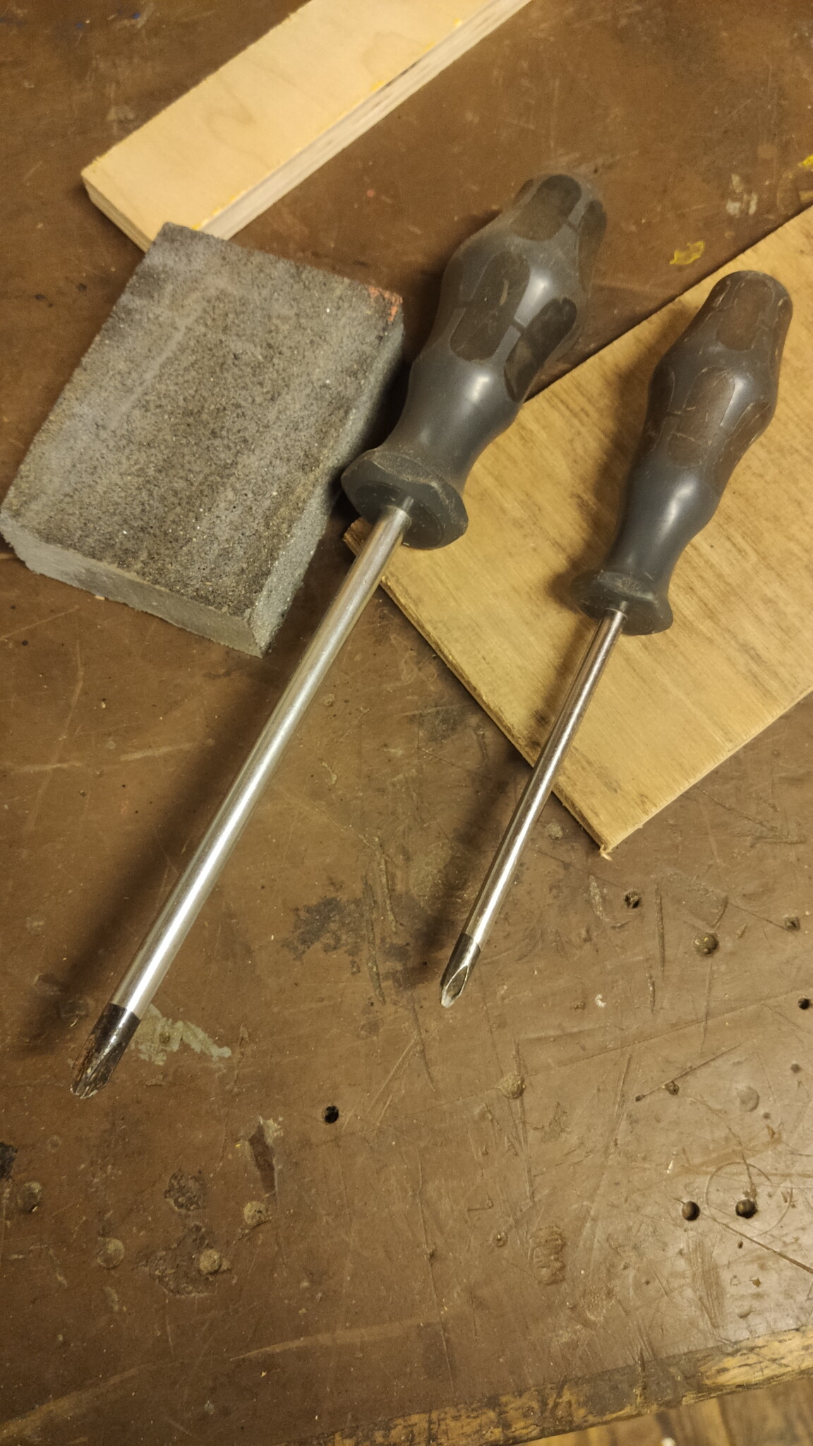

Någon postade en bild på olika utföranden på wera-mejslar och även om jag har svårt att tro att jag har mejslar som är över trettio år, så förklarar det ju i alla fall varför de börjar bli lite slitna. Kanske att jag skulle uppdatera med några nyare mejslar snart....
Mitt vinkelanhåll till bordssågen har jag aldrig varit nöjd med så under 11-11 kampanjen slog jag till och beställde ett av de där finare modellerna från långt bort i öster vilket så klart innebar att jag nu var tvungen att ta tag i omfräsningen av spåren i plattan. Det var nervöst att börja, men sen gick det ganska bra. Jag är inte klar ännu, har lite till att ta på djupet innan det blir perfekt men den gamla ELU:n jobbar på fint. Gillar verkligen mjukstarten på den maskinen. Mitt enda bekymmer är att anhållet saknar mikrojustering vilket hade varit väldigt användbart till det här jobbet. Nu gick det rätt bra med att använda målartejp i lager-på-lager men en ställskruv hade varit effektivare.
Nån som har koll på om det finns anhåll med microjustering som passar dessa gamla maskiner? Avståndet mellan stängerna är 84mm och stängerna är 8mm tjocka.

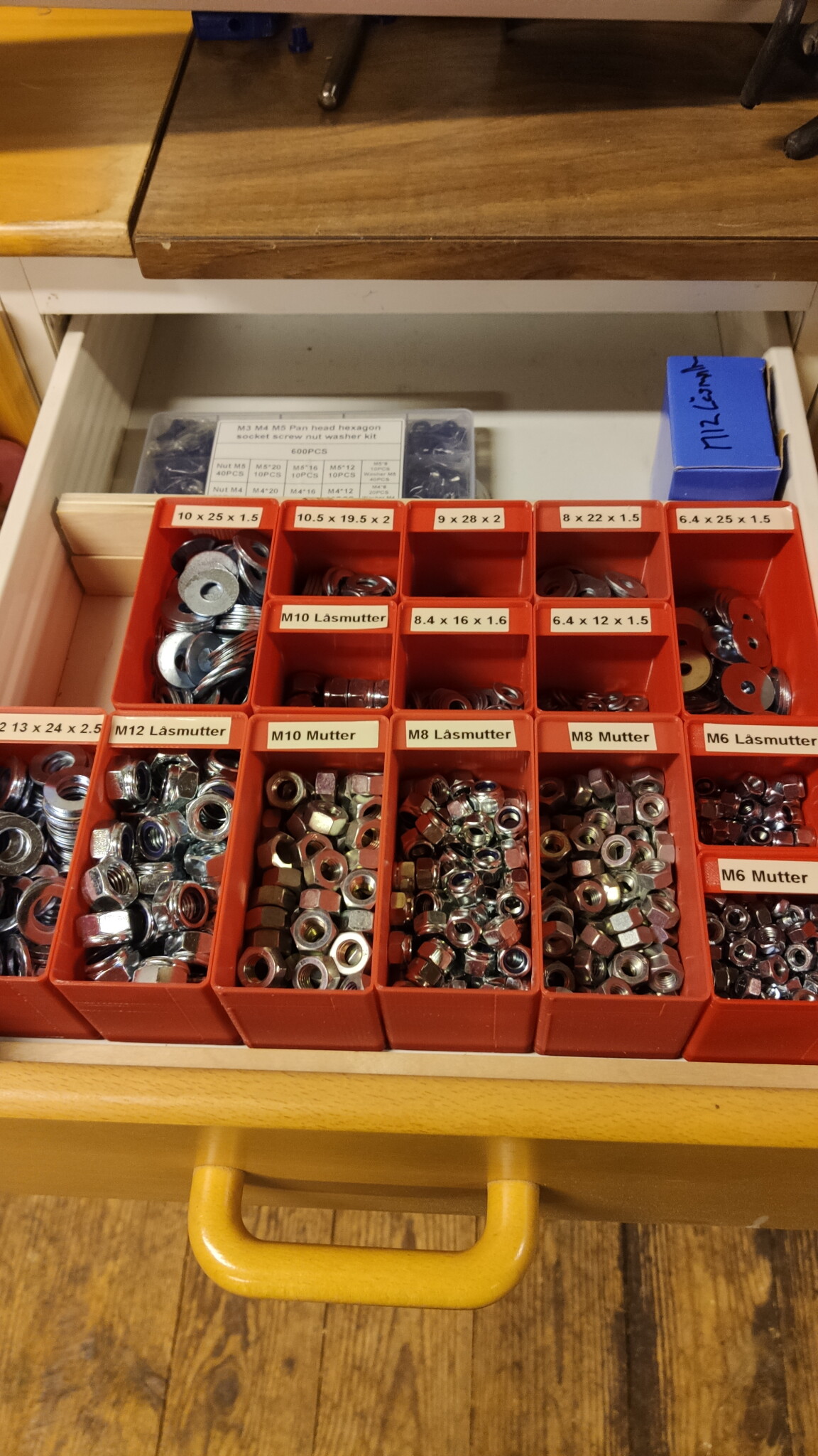

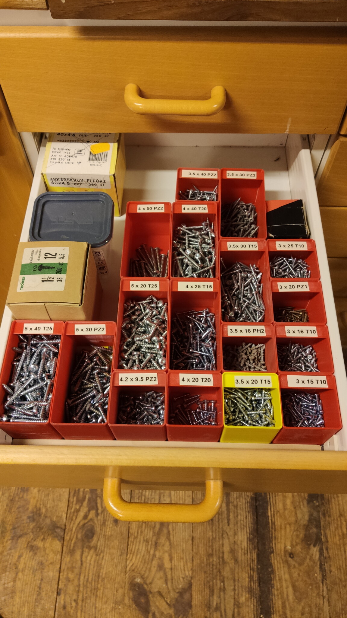

sen var det någon som postade ett projekt med hurtsar med måttanpassade skruvlådor som triggade mig, jag har testat med olika sortimentslådor och även 3d-printade lådor men inte hittat något jag tyckt fungerat i snickarboden. Men gridfinity-designen har lockat mig ett tag, och jag använder den till småprylar inne på kontoret där det funkar bra. Med ett justerat basmått till 56mm så testade jag det nu på skruvförrådet och den här gången känns det mera rätt. Det löser inte alla problem (så klart) men de vanligaste träskruvarna, muttrarna och brickorna hanterar det gott nog.
Eftersom jag återanvänder gammal köksinredning och det sitter plastklossar i lådhörnen blev det till att putsa till en liten bit plywood som distans i framkant för att sedan kunna utnyttja den fulla bredden i resten av lådan. Vet inte om den ytan kan användas till något intelligent, men jag är nöjd så här långt.
En hel låda med små lådor är nu ersatta med ordning och reda.

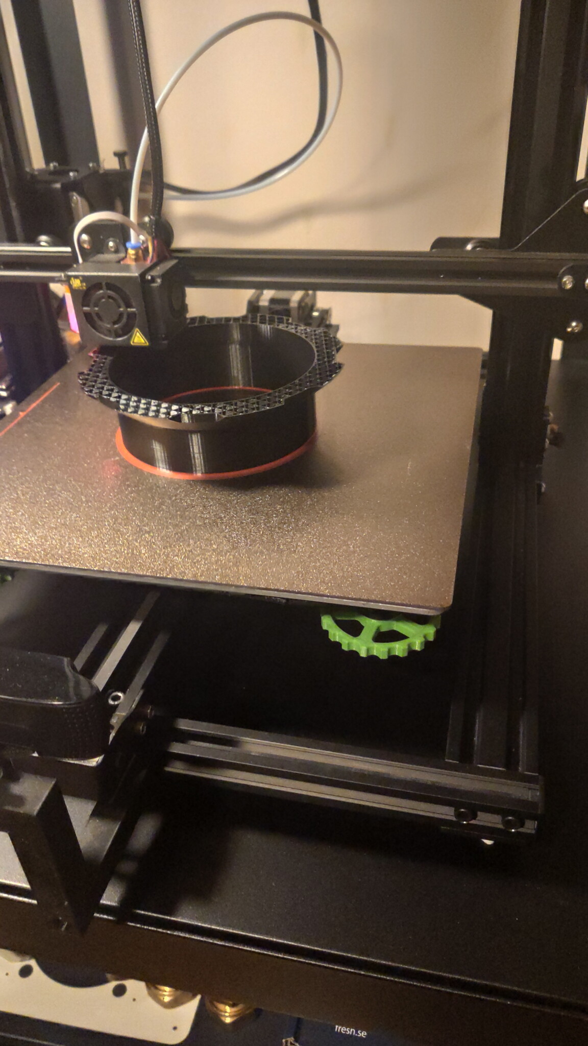

Och som de flesta andra har jag även pysslat lite med spån och dammhantering, en adapter till dammsugarens anslutning, Pullman S13, på bilden är näst sista prototypen innan den färdiga versionen, behövde dra ner diametern lite för det blev lite väl tight.
Sedan gick jag loss på en egen variant av https://www.printables.com/model/333517-magnetic-dust-collection-connectors men gjort för 125mm slang.
Fungerade över förväntan på första försöket, förutom att jag mätt fel på magneterna så jag gjorde hålen för små
. Nu står de korrekta måtten med kraftig tuschpenna på burken magneterna ligger i
Arbetsbänken tom och ytan rengjord och upputsad med skurnylon. Det är nog enda gången det här året (dvs 2024) bänken varit helt tom. Helt klart ett av mina förbättringsområden, jag är helt värdelös på att bara lägga prylar på bänken och sen fylla på mer och mer.... Jag ska helt klart fixa mer bänkyta - det måste väl lösa det problemet??

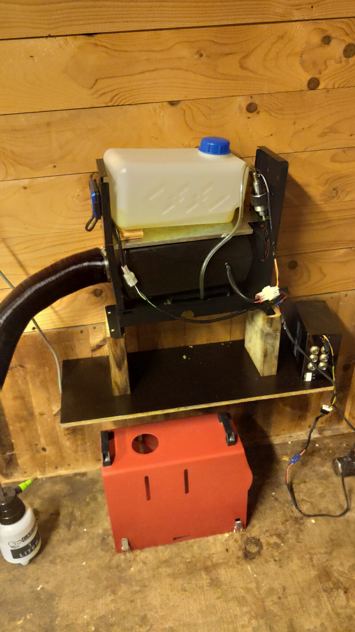

Tyvärr är inte allt på spår, värmaren som värmer min lilla snickarbod började läcka diesel så den har jag tagit isär och gjort ren och låtit torka ett par dagar. Provade att byta slangarna men det blev inte helt tätt ändå, lite struligt när inte anslutningarna i båda ändar har samma storlek. Svårt att få en slang att passa då. Ska försöka ordna en annan slang som är mjukare och tunnare så att det kanske går att klämma åt ordentligt.
