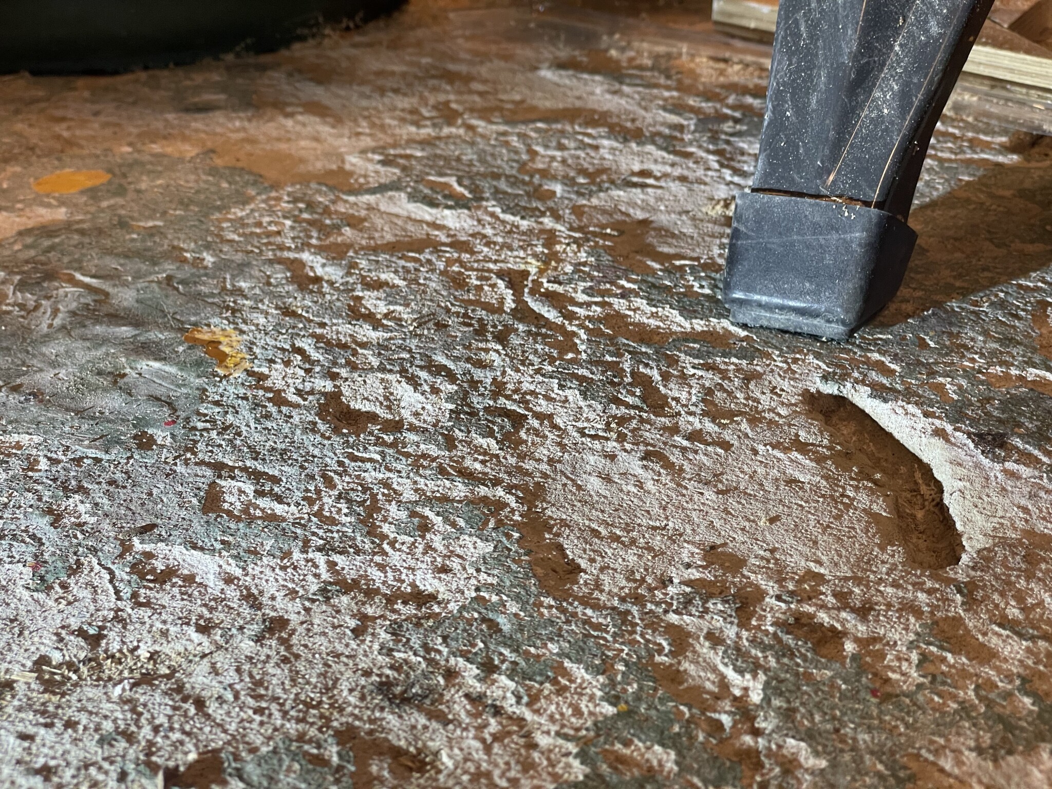

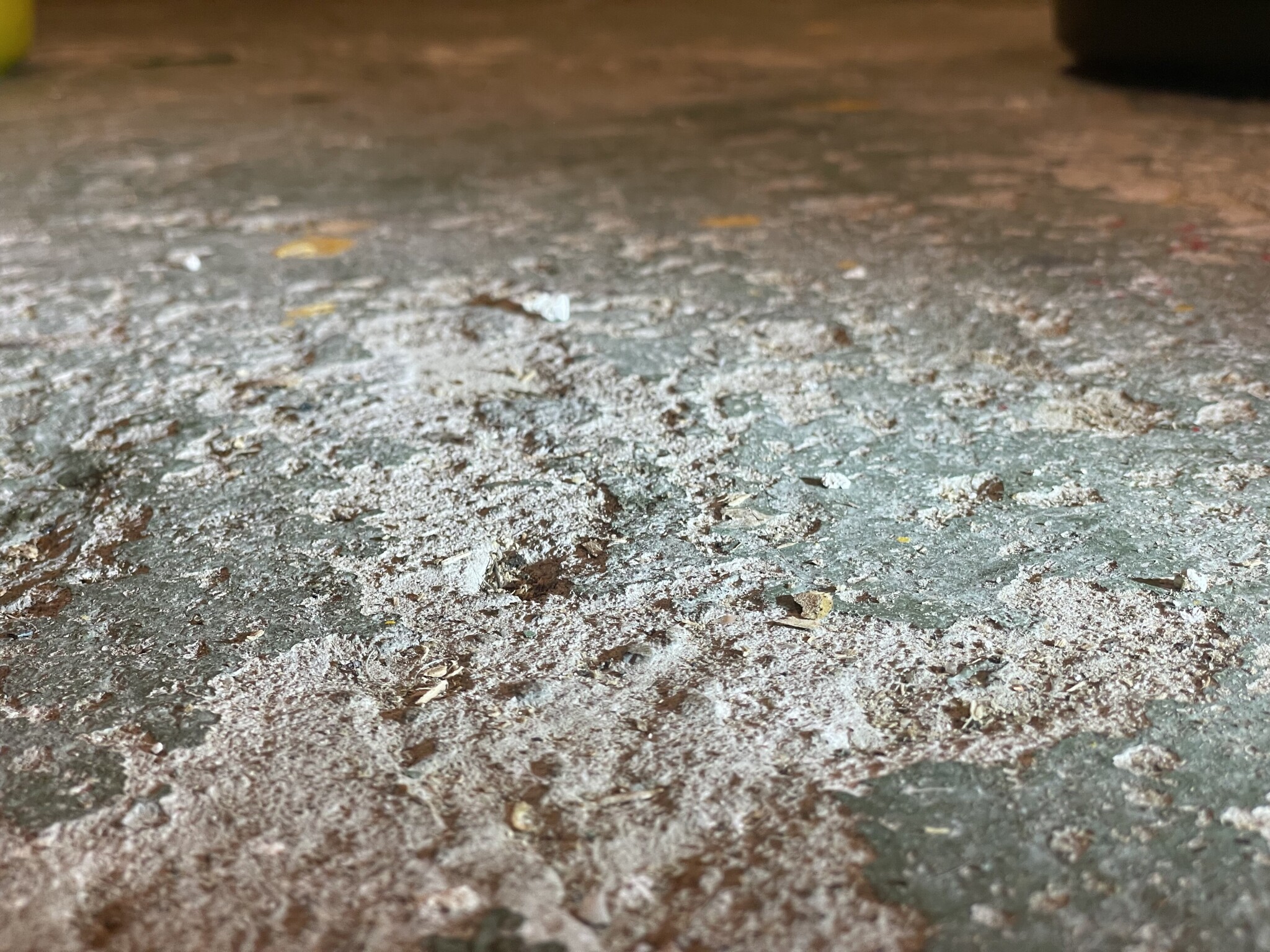

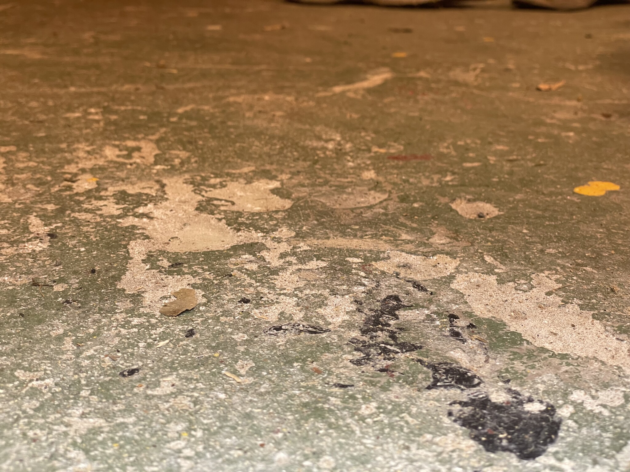

Jag har ett garagegolv som ser otroligt tråkigt ut, garaget används främst som förvaring i dagsläget. Mitt mål är känslan ”det här blev mycket bättre” ska infinna sig när jag är klar. Inte alls perfektion.
Jag har funderat på om det går att använda ”flytspackel”, men jag är osäker på om underlaget är lämpligt för det. Det finns stora hack och det verkar målat någon gång. Min stora rädsla är att ”flytspackel” börjar spricka och lossna.
Därför frågar jag om råd.
Hur hade ni tacklat detta? Det är inget måste projekt, bara att det vore trevligt att få det fixat så ett ”billigt” förslag vore guld värt.
Bifogar bilder tagna med släpljus.

Står inför samma problem och inget måste-projekt för mig heller. Har funderat på att lägga klinkers då fixet kan fylla en del.
Flytspackling är rätt pyssligt...
mexitegel
Samma här.
Biltema har ju ett två komponent epoxi man blandar och målar ut på golvet. Innan dess ska man nog flytspackla för att få det helt jämnt.
Vanligt flytspackel ger en yta som skall beläggas med slitlager.
Industrispackel är flytspackel som inte behöver beläggas ytterligare, det skulle nog fungera här.

Jag har funderat på liknande själv faktiskt. Kanske testa att ”grovspackla” billig betong som är extra spädd. Om det blir okej är det färdigt, annars något golv på 🤔
/Höghus
Tack för förtydligande i spackeldjungeln! 🙂
Slipa av golvet med en Betongslip och använd en dammbindare.
Relativt enkelt och ger ett slitstarkt golv utan färg m.m. som. riskerar att lossa.
