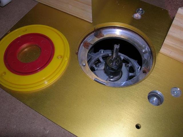

Den jag fastnade för köpte jag på http://www.axminster.co.uk/
orsaken är att den jag köpte är endast 6mm tjock så man inte förlorar allt för mycket höjd.

Här är en bild på iläggskivan från axminster.
Mittringarna är inte av så värst hög kvallite men annars så är skivan helt bra.
Kanten i hålet är nerfräst 3mm så det går lätt och hitta andra material att göra
mittringar av.
