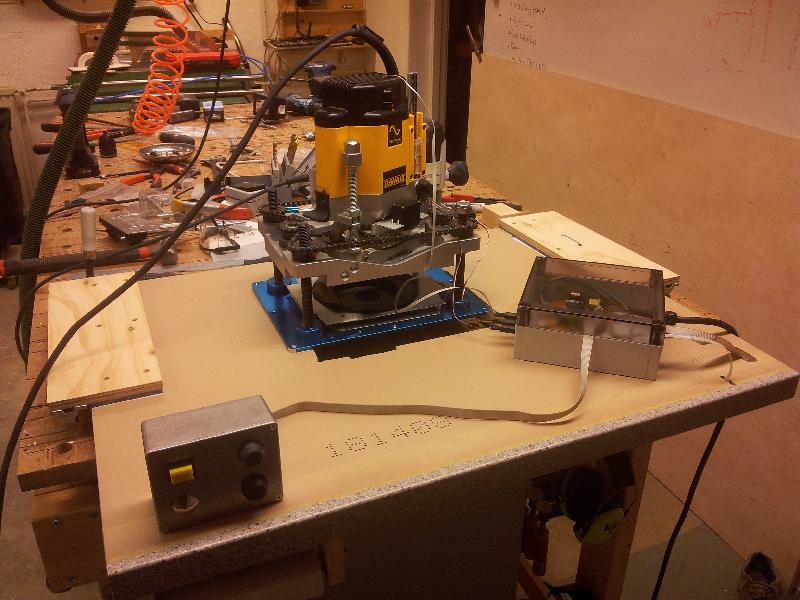

Funktionen är kort och gott ett fräsbord med Axminster fräslift, digital höjdavläsning, elektriskt höjdlås av lyften (då Axminster fuckat upp), elektriskt spindellås, varvtalsindikering samt förbättrat dammutsug runt fräslyften (återigen Axminster som gjort bort sig).

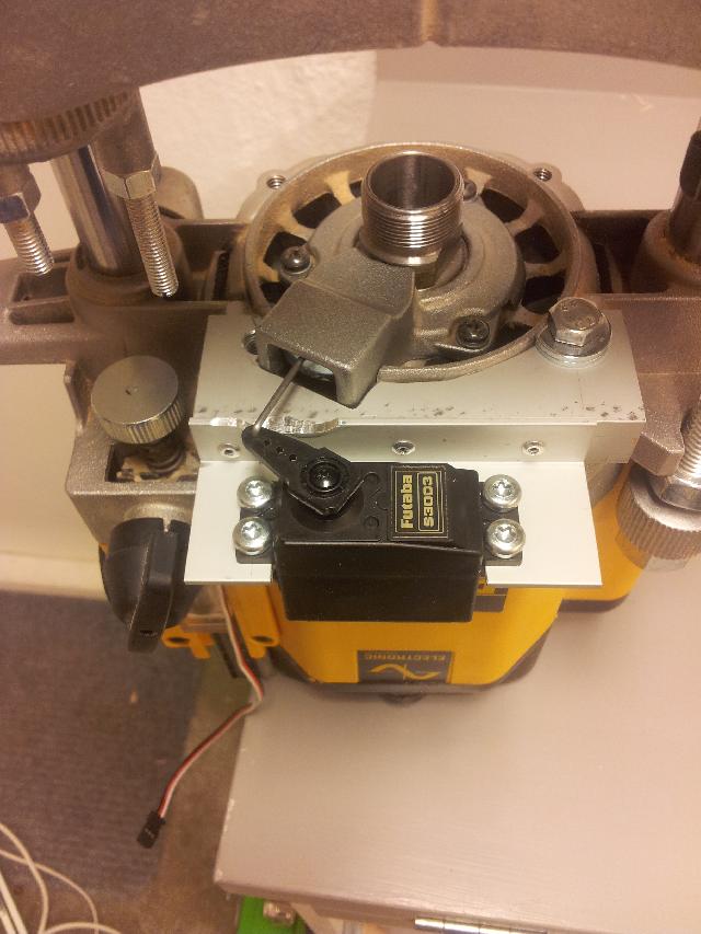

Modifiering av DW625:an. Knappen för spindellås ersatt med ett RC-server.

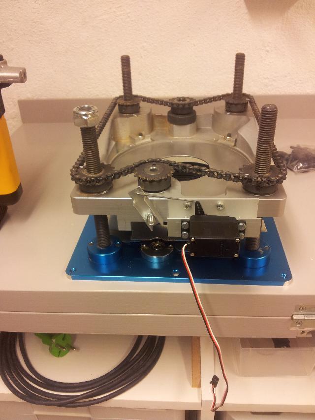

Modifiering av fräslyften för höjdlåsning eftersom den annars vandrar i höjdinställningen av vibrationerna från fräsen.

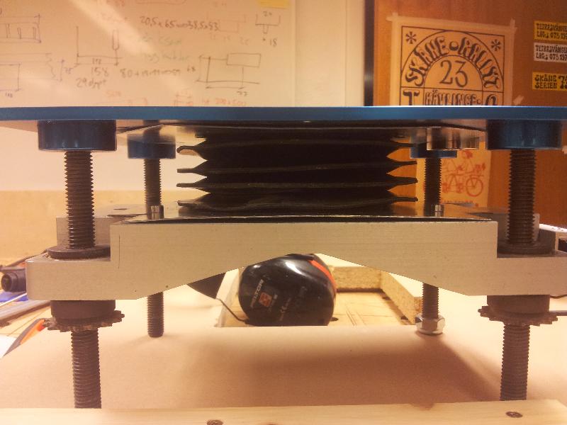

Modifiering av fräslyften med hemmavulkad gummibälg för att hindra att spån och damm hamnar i lyftmekaniken samt begar igen hålet för veven för höjdinställningen.

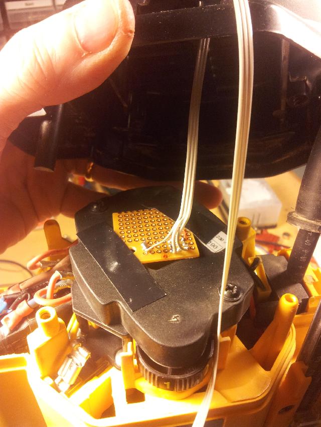

Modifiering av DW625:an i form av kompletterande varvtalssensor. Den inbyggda sensorn som används för elektroniken till fräsens varvtalsreglering är en halleffektsensor. Jag kompletterar med en optisk sensor eftersom jag inte vill blanda mig i fräsens elektronik i onödan.

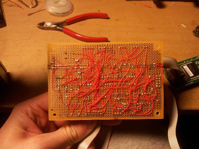

Råttbo deluxe, kopplingen av styrkortet blir lite adhoc när man konstruerar direkt ur huvudet och inte orkar lägga tid på att CAD:a PCB.

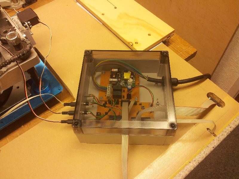

Elektronikbox med styrkort, spänningsförsörjning samt reläkort till fräsen.

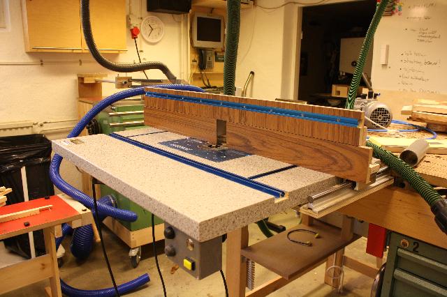

Fräsbord med anhåll på provisoriskt (permanent?) underrede.
På sista bilden kan infälld VFD-display samt knappsats anas i bortre vänstra hörnet. Här kan man ställa gränser för servona, läsa av, nolla och offsetta höjdmätaren, läsa av varvtal etc.
Spindellås går givetvis endast att slå på när fräsen är avstängd och spindeln ej roterar. Det som saknas på bilderna är nödstopp som stannar allt, ska monteras vid tillfälle.

1. "hemmavulkad" klingar ju fantastiskt. Vad betyder det i praktiken?
2. Förstår jag konstruktionen av höjdlåsningen rätt om jag tycker att det ser ut som att ett bleck vrids så det helt sonika ligger emot en kugge på det exponerade kugghjulet? Är det tillräckligt med fixering? Jag antar att det förvisso bara behövs minimalt med kraft för att motstå vibrationerna.

Bälgen är tillverkad av ringar av 1mm gummimatta jag köpt på rulle på Biltema. Genom att ömsom vulka ihop dem i innerkant, ömsom ytterkant får man ett dragspel. Gummiduken behöver slipas/ruggas upp ordentligt innan vulkning. För vulkningen använde jag vanlig solution för att laga cykeldäck. Bälgen är fäst i topplattan och lyftdelen med plåtar.jonmo skrev:1. "hemmavulkad" klingar ju fantastiskt. Vad betyder det i praktiken?

Låsningen är gjord enligt de rekommendationer Axminster tagit fram för att fixa höjdvandringen på den första versionen av deras lyft. Har fått ett dokument som beskriver processen. Tyvärr har de fuckat upp den fixen oxo. Deras lösning är att man borrar och gängar ett hål in till själva axeln som vrids med veven. De tänker sig sedan att man skruvar i en ratt/vred där som man gängar in och friktionslåser axeln.
Tyvärr föreslår de att man ska placera detta hål så att hamnar precis i linje med ett annat hål i axeln som ska låsas. Resultatet är att skruven som ska agera broms ibland hamnar nära hålet i axeln, axeln vrids och höjdinställningen ändras. Jag tänkte först svetsa igen hålet men orkade inte utan gängade det, drog i en gängstav med gänglåsning, sågade av och filade till.

Precis som jac skriver har Axminster i alla fall angripit problemet med höjdvandringen och en inte allt för dålig gissning är att de fått rätt problemet. Deras lösning är en excentrisk broms som trycks mot ett av hjulen till kedjan som drar runt höjdjusteringen. Dock är det ju bökigt att låsa inför varje fräsning, en konstruktion utan höjdvandring hade ju varit bättre.

Snyggt jobb med elektroniken! Spindellåset var ju elegant. Jag lär väl hamna på cykelhandbromsmodellen.
Det låter lite vådligt med låsning på ett enda hjul, men det kanske bara är i teorin det blir ett problem.
På Boschs handöverfräsar finns en intressant funktion till sänkmekanismen, den låser sig själv genom att den är fjäderbelastad och alltid vill gå mot låsläget. Nån motsvarande grej kanske skulle fungera på kedjelyften? Ett reglage man trycker på när man ställer in höjden?
Annars kunde väl ett dubbelt excenterlås fungera, typ garageportstypen, för att få till låsning på två ställen samtidigt, genom att spänna kedjan på motstående sidor?
