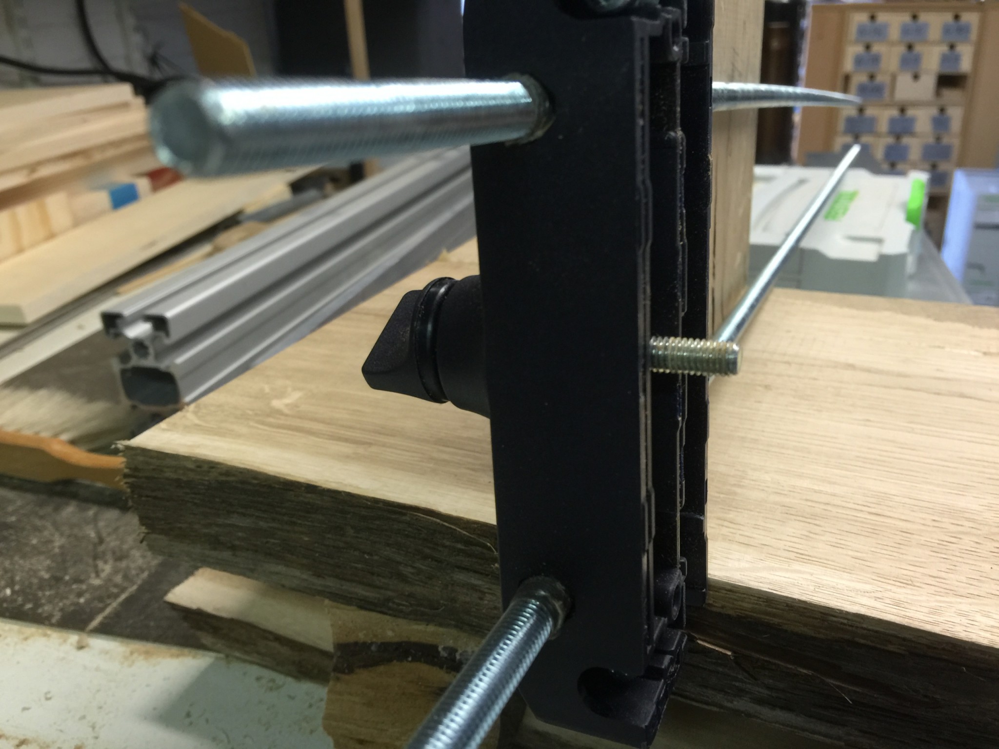

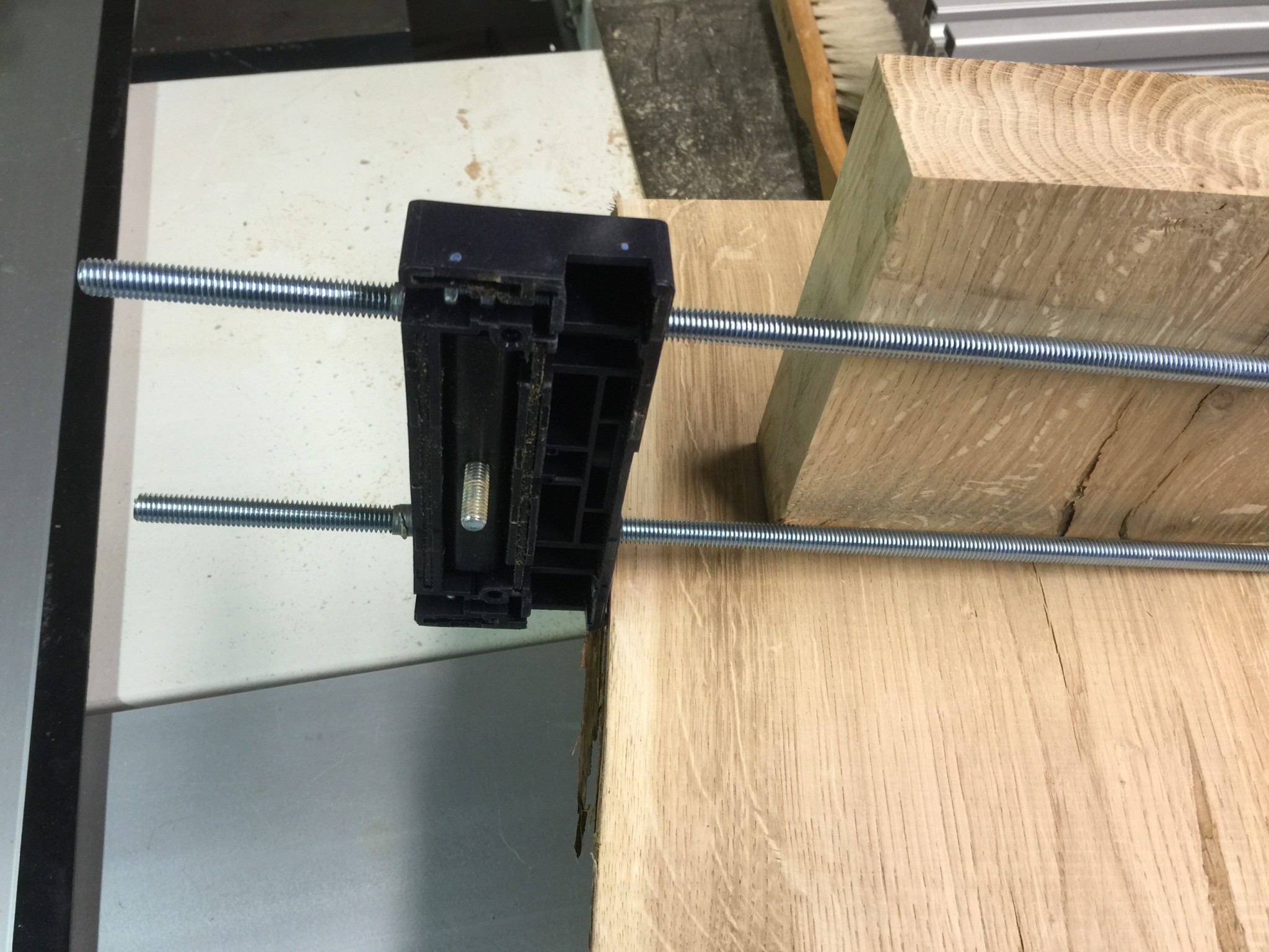

Jag fräste betydligt mindre innerdiameter än så med min Festool OF1010 i vintras, det var i 30mm massiv ek. Det kräver att du bygger en egen jigg dock. Jag gjorde så att jag sticksågade (hade ingen bandsåg då) ut med ett par mm marginal på utsidan, Sen fräste jag ytterkanten ren mha cirkeljiggen och ett 20mm notfrässtål, jag tog det nog i 3 omgångar vill jag minnas.
Innerdiametern på mina var 120mm (tror jag), dessa fräste jag genom att först fräsa en mall i MDF (med hjälp av cirkeljiggen), sen använde jag mallen och ett kopierstål för att fräsa ur innerdiametern. I mitt fall så skulle insidan bara försänkas ca 15 mm jämfört med utsidan så jag kunde inte såga först.

Ja, exakt så, centrumpinnen hamnar under plattan. Det begränsar ju hur djupt du kan fräsa, men i mitt fall räckte det och blev över ändå. Jag byggde jiggen av 12mm björkplywood. Tror det finns någon tråd här där någon visar en sådan design, fick ide´n därifrån.amatörfixaren skrev:
