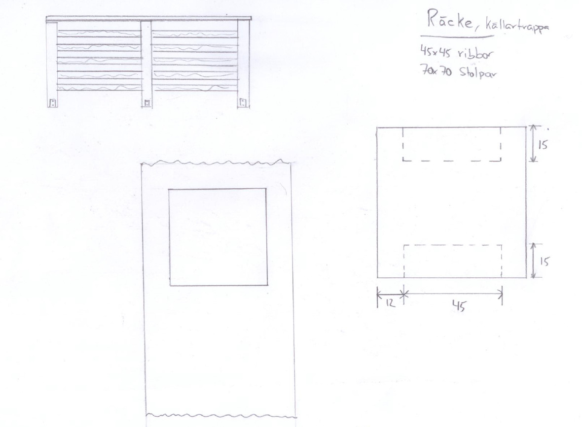

Vill göra ett smäckert räcke som går mot källartrappen och vill därför använda 70-stoplar och 45x45 ribbor enligt bild nedan.Funderar på att fräsa in 45x45 i stolparna enligt bilden men är rädd att det lilla som blir kvar (12 mm) på sidorna om infräsningen inte ska hålla. Vad tror ni ?
...eller ska man fräsa ner ändarna på ribborna så man kan göra hålen mindre i stolparna?
Varför så grovt som 45x45? Det borde väl räcka med 28X45 tycker jag.

Det mesta andra är byggt i 45x45, men största anledningen är att jag har massor över :).
Jag hade medlat mellan att fräsa av lite på 45orna och lite ur 70isarna. Men jag vet inte om det är rätt. Föredömligt att använda det man har också istället för att köpa mer :thumbup:

Om du fräser in 7-8 mm måste det räcka, varför 15 mm?
Men hur ska ribborna sitta fast?
Protte
Om du inte tror att det håller så kan du väl sätta en vinkel under varannan eller var tredje 45*45
varför skulle det inte hålla, den 12millimeters- riktningen belastas bara om man sparkar på räcket, i vertikal-led, om ungarna klättrar, har du mer material.
Fräs en tapp så lämnar du mer gods på sidorna. Tror verkligen inte det är ett problem egentligen men det skulle jag säga är den mer ortodoxa konstruktionen. Tumregeln är att tapphålet ska vara max en tredjedel av ämnets bredd.
Ja, det kanske det gör? Tyckte under 10 mm verkade vara i underkant men det kanske det inte är? :)

Hur menar du? Tänkte låsa fast sem i stolpen med lim och skruv.
Tack för tipset! Tror det får bli så, men jag behöver bygga en jigg för fräsningen. Finns det några bra tips på hur man gör det? Letade lite på tuben men hittade inget direkt tyckte jag :)
