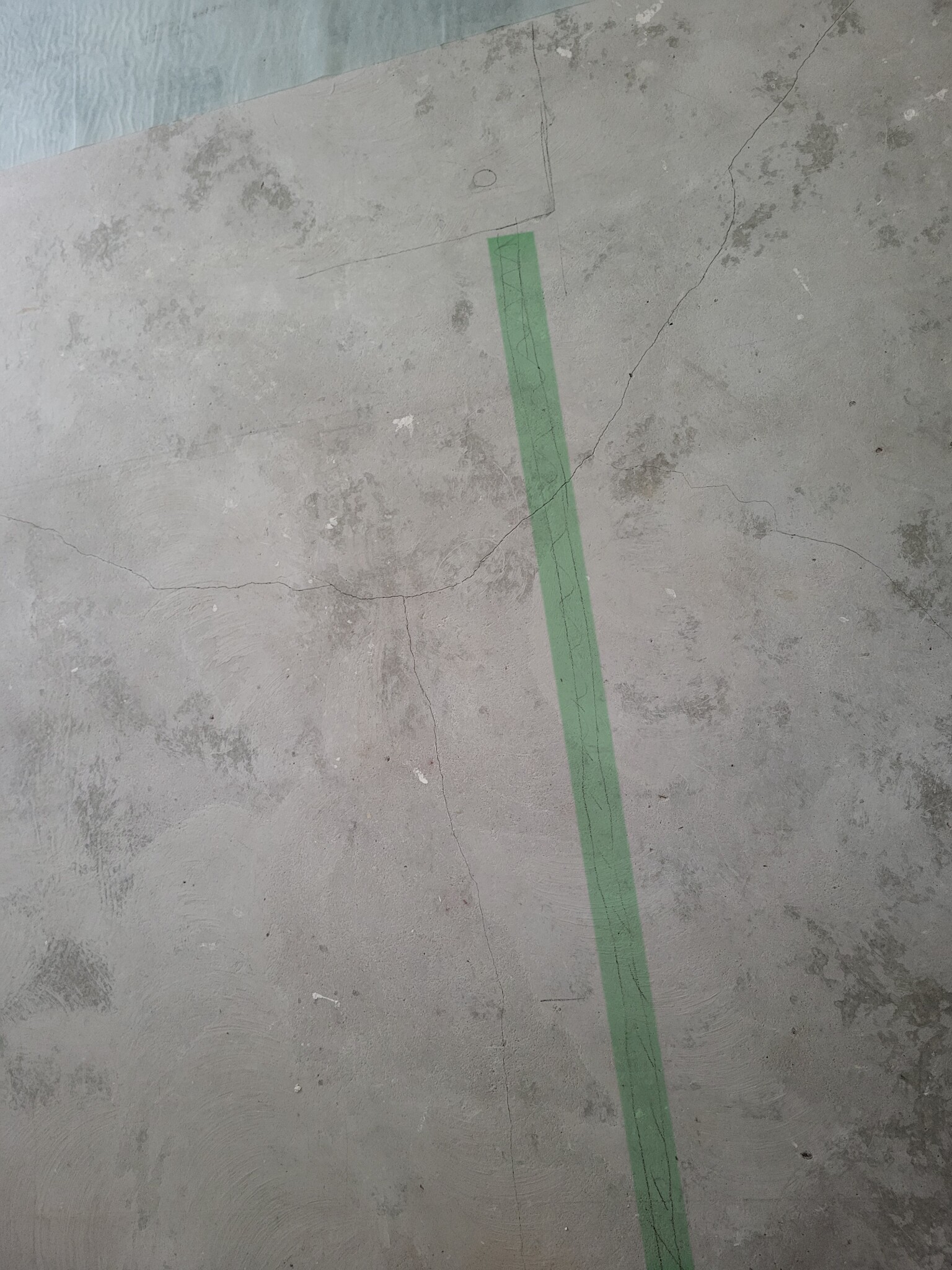

Bygger nytt kök och tänkte ha en köksö. Elektriker behöver dra el till köksön eftersom hällen ska stå där. Det är en kabel som är 2 cm i diameter och den behöver gå under golvet så den inte syns, den behöver därför sättas i betongen. Det är ca 1 meter som ska fräsas/hackas.
Problemet är att jag har vattenburen golvvärme och jag vet inte hur långt ned eller var spåret går någonstans. Behöver därför vara extra försiktig för att inte skada ett golvvärmespåren. Huset är byggt 2007 om det kan vara till hjälp att känna till.
Hur borde jag göra här, borde jag använda en spårfräs och testa mig fram millimeter för millimeter. Eller kanske hacka för hand med någon typ av mejsel och hammare (förslag på vilken typ av mejsel tar jag gärna). Om jag kör för hand, finns inte risk att betongen skadas/blir sprickor? Ser nämligen att det redan fanns någon spricka på ca 1 millimeter lite här o där men det kanske inte gör så mycket. Eller finns det risk att sprickorna kan förvärras i samband med detta jobb?

Hyr en riktigt bra värmekamera (typ FLIR) och få upp värmen ordentligt i slingorna så kommer du se var de går men det går inte med säkerhet att avgöra exakt.
Undvik sen för allt smör i Småland att korsa golvvärmeslangarna.
Det är annars en rejäl risk, slangarna bör ligga något djupare men man kan aldrig veta. De är heller inte säkert att de ligger helt plant, de kan ha böjt sig uppåt under gjutningen.
Att ha milimeterprecision när man sågar och bilar i betong är omöjligt. Slangen har ungefär 2mm godstjocklek så det finns inga marginaler, skadar du den måste den lagas.

om det är byggt 2007 och byggt enligt konstens alla regler så ligger golvvärmen 8 cm ner , nåt rör kan ha flutit upp lite men jag skulle säga att du får ha maximal otur om du lyckas träffa golvvärmen om du sågar bort 20 mm
