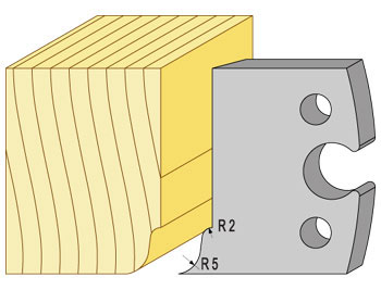

Jag vill ha en traditionell karmprofil (samma som övriga huset) finns det färdigprofilerat virke att köpa? Eller finns det frässtål/bett med denna profil? Har både överhandsfräs och vertikalfräs.

Är det detta stål jag ska ha?
https://swedendro-tools.se/se/produ...terprofiler/profil-94363-hss-kp-till-94362-tb
Men Jag känner inte riktigt igen den lilla radien R2, det borde väl vara ett skapt hörn? Jag får för mig den radie som blir beror på att det ofta hamnar lite flödigt med färg just där?

Är det inte så att det där är uppbyggt av flera olika trälister?
Jo , resterande nivåer är det, men själva karmen har den profil jag efterlyser.Stefan Bengtsson skrev:
Först en radie på 5-7mm som slutar i en vinkel på några grader för att avslutas i en tunn kant, sen kommer någon list och foder som skapar två kanter till.
Detta är väl en mycket vanlig profil, i alla fall 40-70- tal, möjligtvis längre ändå, den sitter ju faktiskt i svärmors 30-tals-hus också när jag tänker efter. Egentligen borde man väl vara less på den, men det är något som tilltalar mig väldigt mycket ändå.
