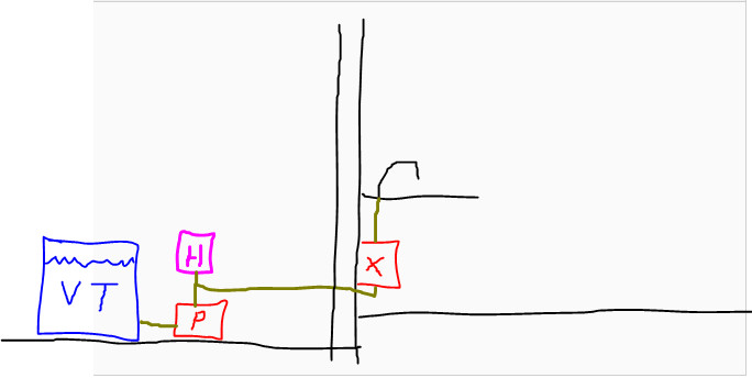

HasseTeknik HasseTeknik skrev:
Här en möjlig lösning:
VT = VattenTank,
P = Pump eventuellt en hel Pumpautomat med Hydropress och automatiken .( t.ex. [länk] )
X = Genomströmningsvärmare eller "vanlig" VVB
Tappställe.
Tack. Vad är H på din skiss? Är funktionen på sådana pumpar att de slår på så fort man öppnar blandaren? Och jag antar att man har en förgrening från pumpen, en direkt till blandaren (kallt) och en genom värmaren och till blandaren (varmt)?
H är en trycktank för att ha en liten buffert så att pumpen inte behöver starta varje gång man öppnar kranen. Plus att det finns tryck direkt utan att man behöver vänta en sekund på att pumpen spinner igång.
