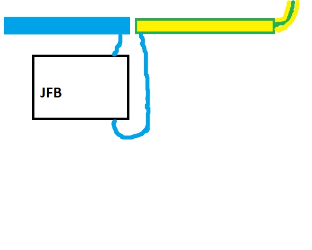

Från TN-C till TN-S
Om jag vill installera JFB bredvid min central så måste jag (som jag förstått det) ha ett
TN-S system. Annars utlöser bara JFB direkt när jag slår på den.
Så frågan är: Får jag separera Jord skenan från noll skenan (göra om till TN-S)
bara sådär eller måste något annat kollas upp/göras innan jag gör det.
Eller kommer det vara felaktigt utfört då?
Kan också säga att jag inte tänkt göra de. Utan för nyfikenhetens skull ^^
Två snickare satt och snacka om de på jobbet idag så då ville jag så klart veta svaret.

När man sätter in en JFB delar man mycket riktigt på noll och jordskena. Inkommande PEN (kombinerad nolla och jord i samma tråd) ligger nu på jordskenan. Nollan hämtas nu därifrån (jordskenan) men får först passera genom JFB innan den hamnar på nollskenan

PEN ska ju normalt ligga på jordskenan men det är inte alltid så. Man kan passa på att märka den rätt också (tejpa gulgrön med blå i ändan)
Blå från jordskena till JFB och blå från JFB till nollskena

Hmm, ska man tolka den från höger till vänster, dvs inkommande PEN till höger? Normalt matar man dock JFBer från ovansidan.
