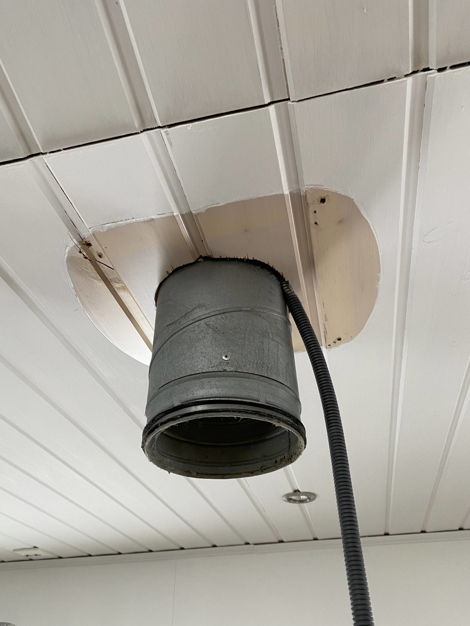

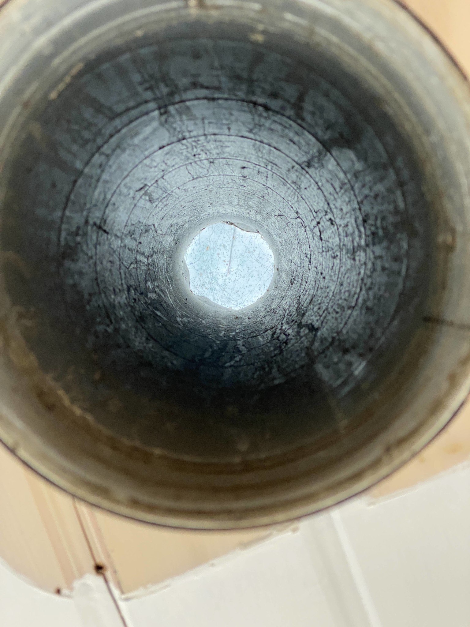

Jag renoverar köket och har tidigare haft fläkten i taket. Nu kommer vi ha en hällfläkt. Vad gör jag med gamla ventilationsröret? Räcker det att kapa och plugga? Eller måste det tas bort och pluggas ovanifrån?

Är det en hällfläkt med utblås utomhus eller med kolfilter?
För en kolfilterfläkt måste kompletteras med en imkanal som tar hand om t.ex. den ånga som bildas under matlagningen och då kan ju det befintliga röret användas som imkanal med ett frånluftsdon.
