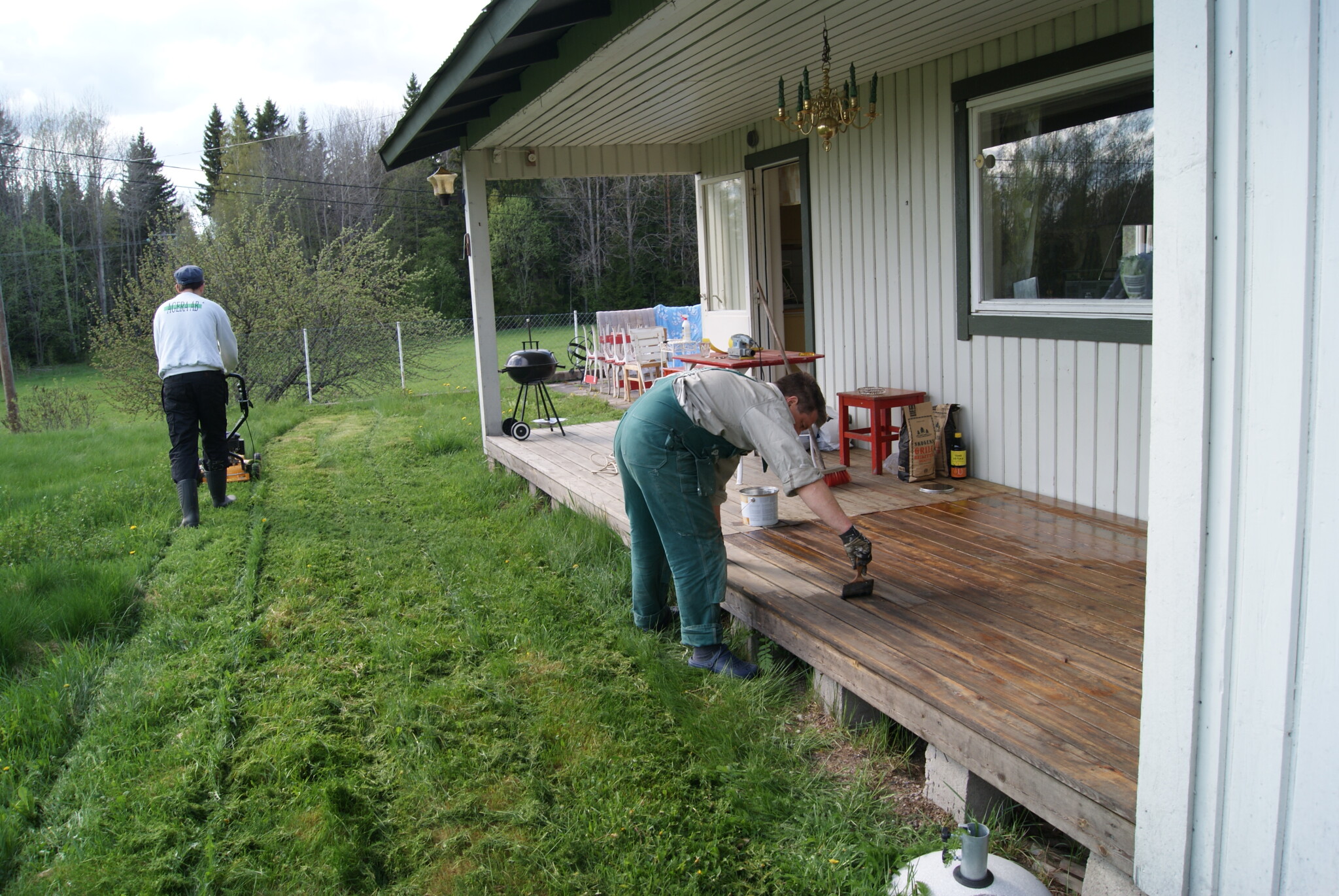

2012 Nybliven husägare, här får jag hjälp med att olja trallen:

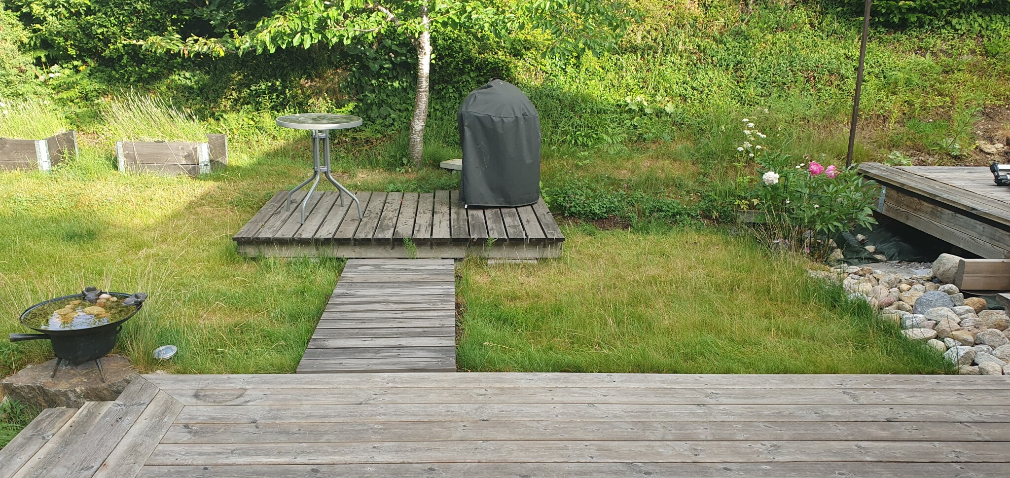

För att illustrera hur terrass och veranda (inte) sitter ihop:
Stenterrassen kräver en massa underhåll i form av ogräsrensning och även om trall också kan behöva underhåll är det lättare tycker jag. Dessutom ligger garaget under stenterrassen och att få bort vikten från stenarna vore skönt. Huset är förvisso byggt på detta vis och det är rejält byggt, men om man skulle förlänga trallen över ytan där terrassen idag är, så skulle man kunna utnyttja ytan bättre.

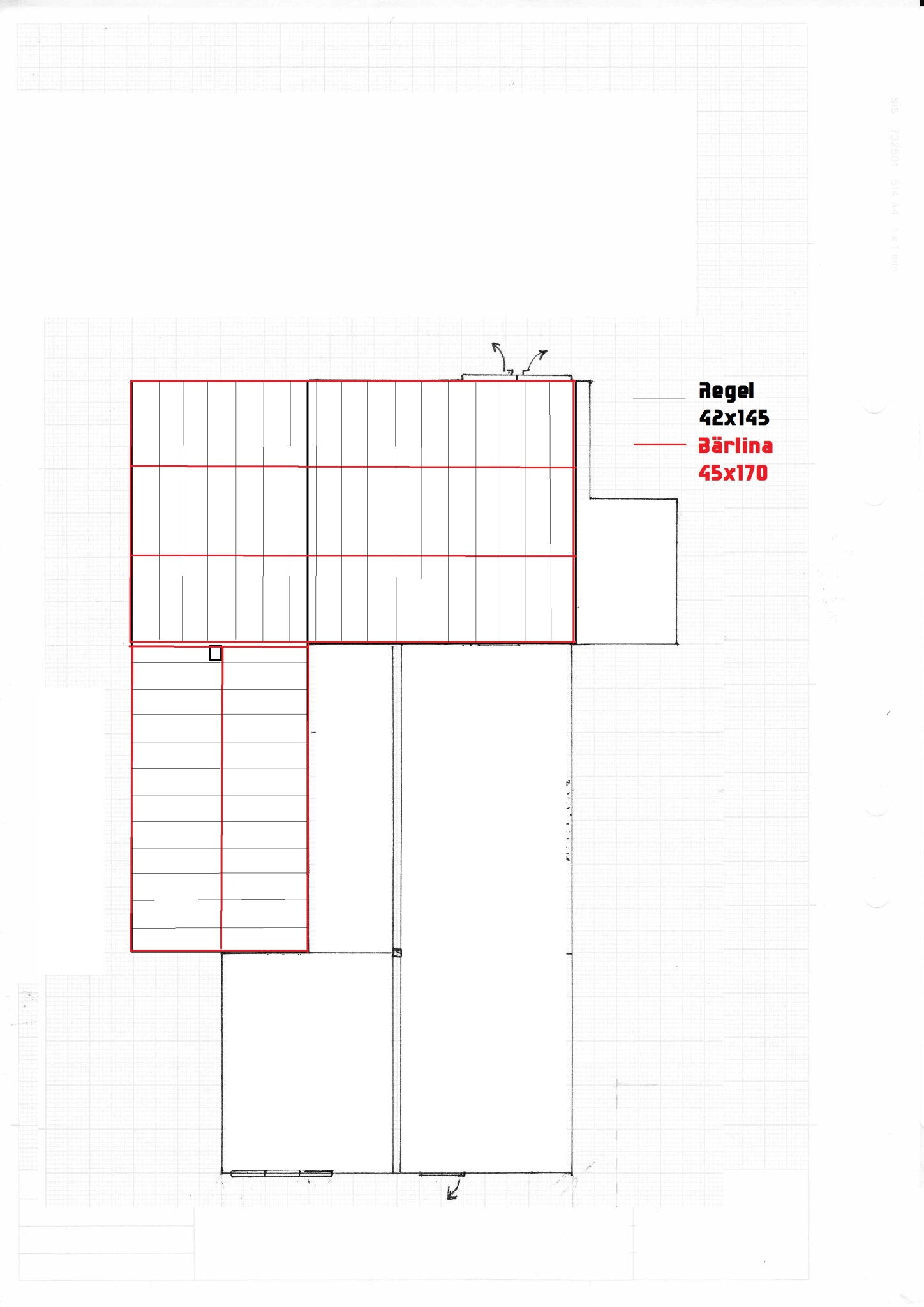

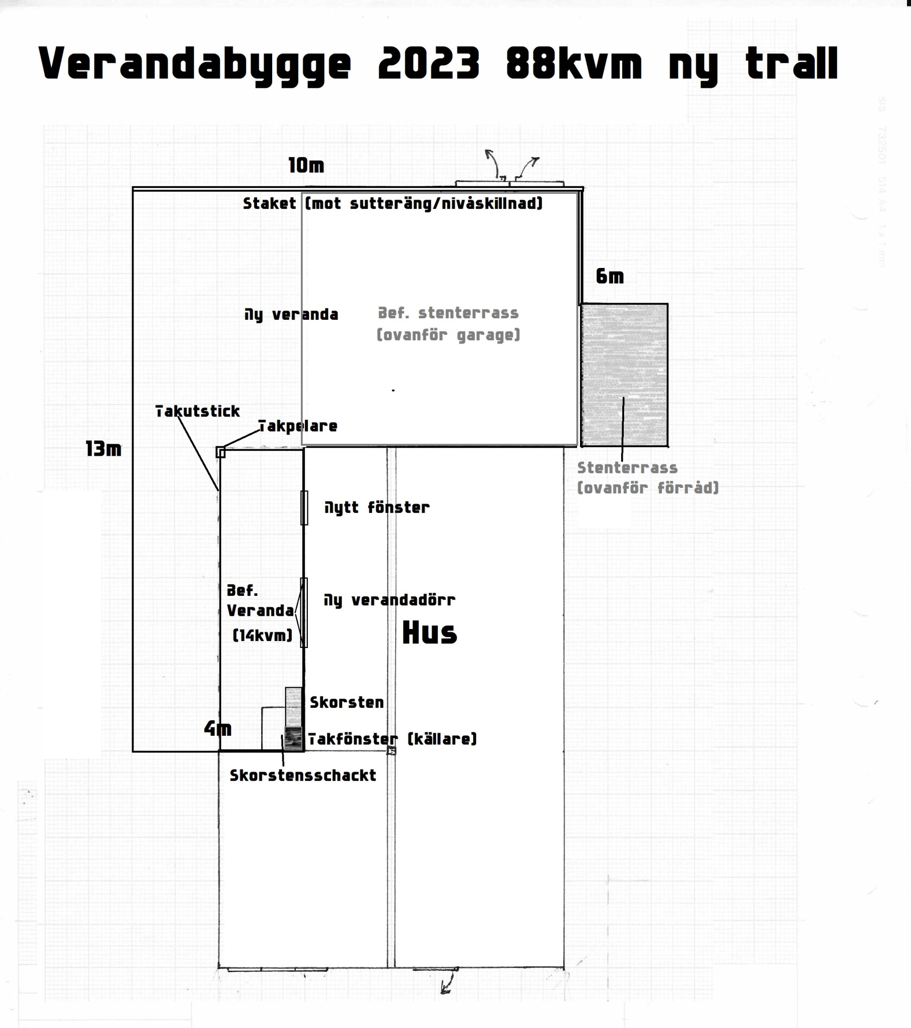

Och eftersom jag gärna har något att göra på semestern har jag nu börjat skissa på hur jag skulle vilja bygga detta. Jag har såklart ingen som helst erfarenhet av att bygga just trall, men jag är inte helt rudis på att hantera verktyg. 😉Så jag försöker läsa på för att bilda mig en grov uppskattning om hur jag ska gå till väga, samtidigt som jag är inställd på att det inte alltid blir exakt som man tänkt sig.
Schematisk skiss över den tilltänkta verandan:
Det kommer säkert tillkomma lite detaljer som någon "blomlåda", utekök och kanske även stolpar/tak. Men som ett första utkast får det bli såhär. Tanken är även att det kan tillkomma detaljer kommande somrar och att det är nu grunden sätts.
En liten detalj som jag inte vet om jag kommer börja/hinna med är att flytta verandadörren. Den manövern tillhör egentligen det tilltänkta köksprojektet, men vore skönt att ha avklarad i samband med verandabygget. Jag inbillar mig att det skulle vara lättare så? Dörr och fönster är för övrigt redan inköpta, men behöver renoveras/fräschas upp först.
Initialt är det dock viktigt att se till att man har allt material på plats, samt budgetera för bygget. Därför har jag gjort ännu en skiss som visar lite hur jag tänkt lägga bjälklaget för trallen. Här får ni mer erfarna trallbyggare komma med inputs. Avståndet mellan bärlinorna är 2m och mellan reglarna 60cm.
Bjälklaget för verandan, totalt ca 140m regel och 77m bärlina enligt denna skiss:
Jag tar gärna emot tips på hur man gör detta bäst. Med anledningen av stolpen i husets hörn hade jag nog tänkt lägga trallen åt två olika håll på de olika hussidorna. Jag är lite inne på att göra någon sorts fris runt delen framför huset för att övergången mellan de två olika ledderna ska se bra ut. Jag tror det blir konstigt att dra en sned linje från antingen stolpen eller husets hörn. Eller vad tycker ni? Tankar på hur detta låter sig göras tas tacksamt emot.

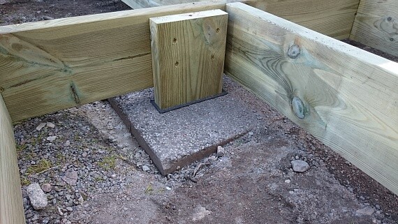

Jag tänker lägga trallen på backen på de trädgårdsplattor som blir över från stenterrassen. Jag är av uppfattningen att marken inte rör sig, dvs att det är ganska hårt packat. Längs husets fasad fästs bärlinan såklart i huset och mot staketet kan jag fästa bärlinan i betongen som staketet är gjutet i.

Om du ska lägga hela stommen på trädgårdsplattor så har du dimensionerat onödigt grovt.
Jag skulle säga att det räcker med 45x145 som bärlinor och 45x120 som regel.
Du får palla upp mellan platta och bärlina för att komma i rätt höjd.

Tusen tack för input, det är tips i just den här stilen jag är ute efter i detta skede.maah skrev:
Hur menar du med att "palla upp"?

Väderstreck är med i beräkningen, den befintliga verandan ligger i söder och stenterrassen är i västerläge, således sol från runt 10 på förmiddagen till sen kväll. Gubben som byggde huset har verkligen tänkt på detta och från huset som ligger på en höjd, har man utsikt över en sjö söderöver.
Inga barn i hushållet, men väl en valp som är mammas. Jag har pratat med henne om att detta kan bli ett problem, återstår att se hur vi löser det.

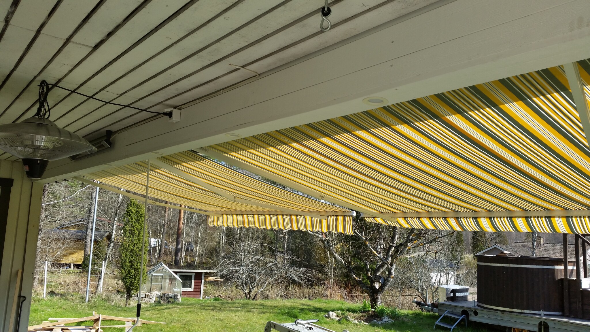

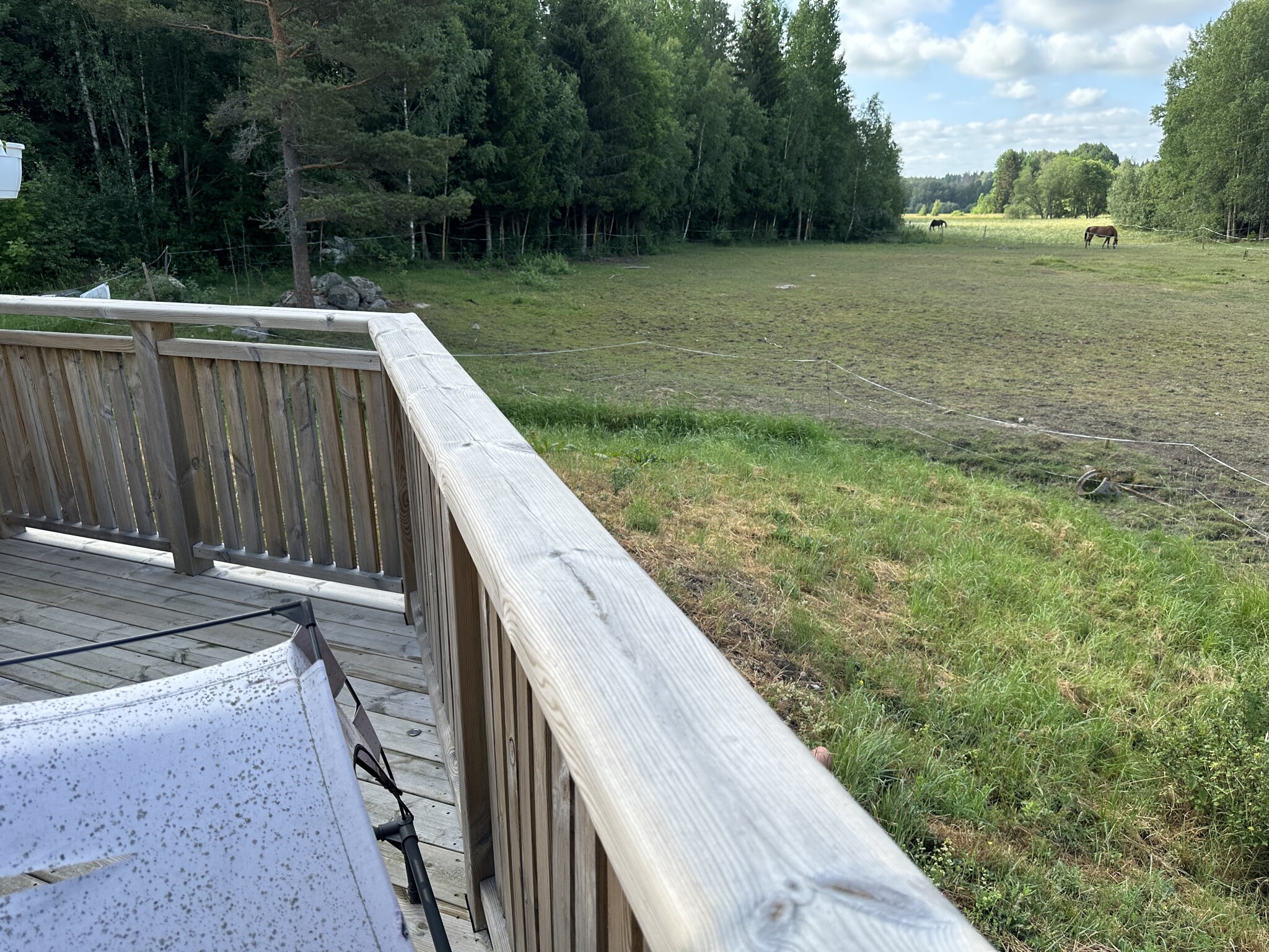

Jag är väl medveten om att skugga och svalka är värdefulla resurser. 2016 byggde jag en "ljusramp" vars främsta syfte var att utgöra fäste för två markiser, det är bland det bästa jag gjort med verandan. Det återstår att se om markiserna kommer sitta kvar.
Ett miniprojekt; att montera markiser krävde en förlängning av fasaden nedåt:
Skärmtak finns med som en "dröm" (där markiserna sitter idag), problemet här är bygglovresgler. Detta är ett planbestämt område och det är redan för mycket byggt på tomten. Lösningen med en attefallstillbyggnad om 15kvm finns ju såklart och det skulle räcka alldeles perfekt, men jag är inte säker på att jag vill "bränna" mitt kort på ett skärmtak? (tankar kring det?) Det får ligga med i pipelinen som en idé. Ett annat problem blir ståhöjd under taket om man vill ha lite fall på det (och det vill man ju).

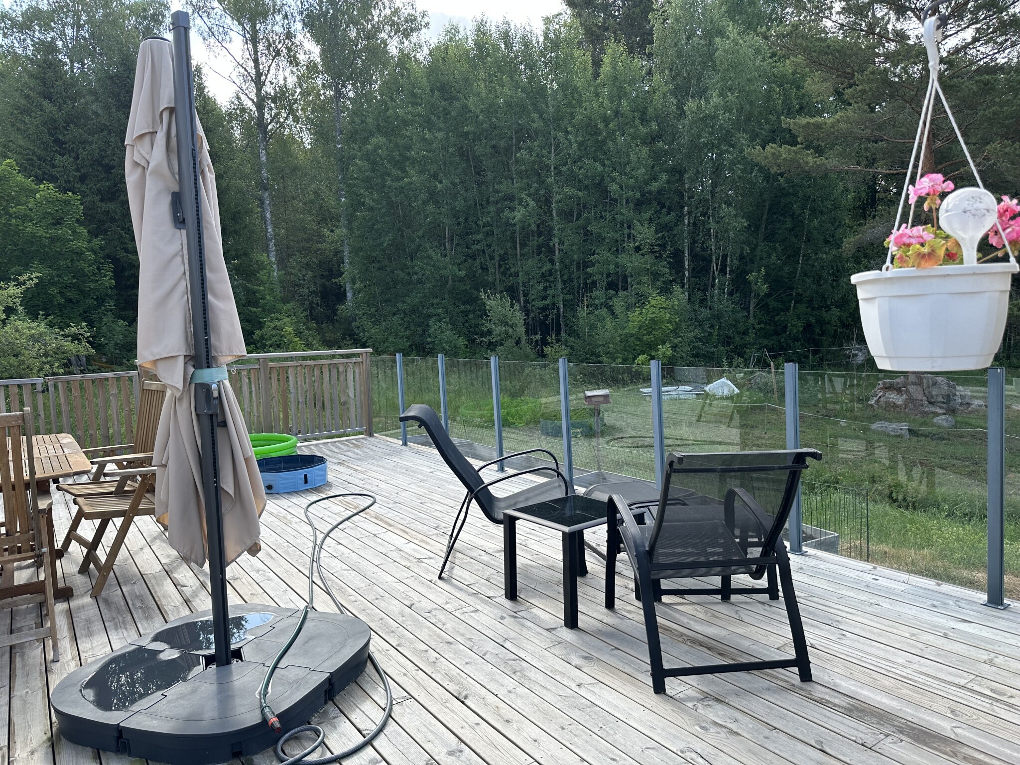

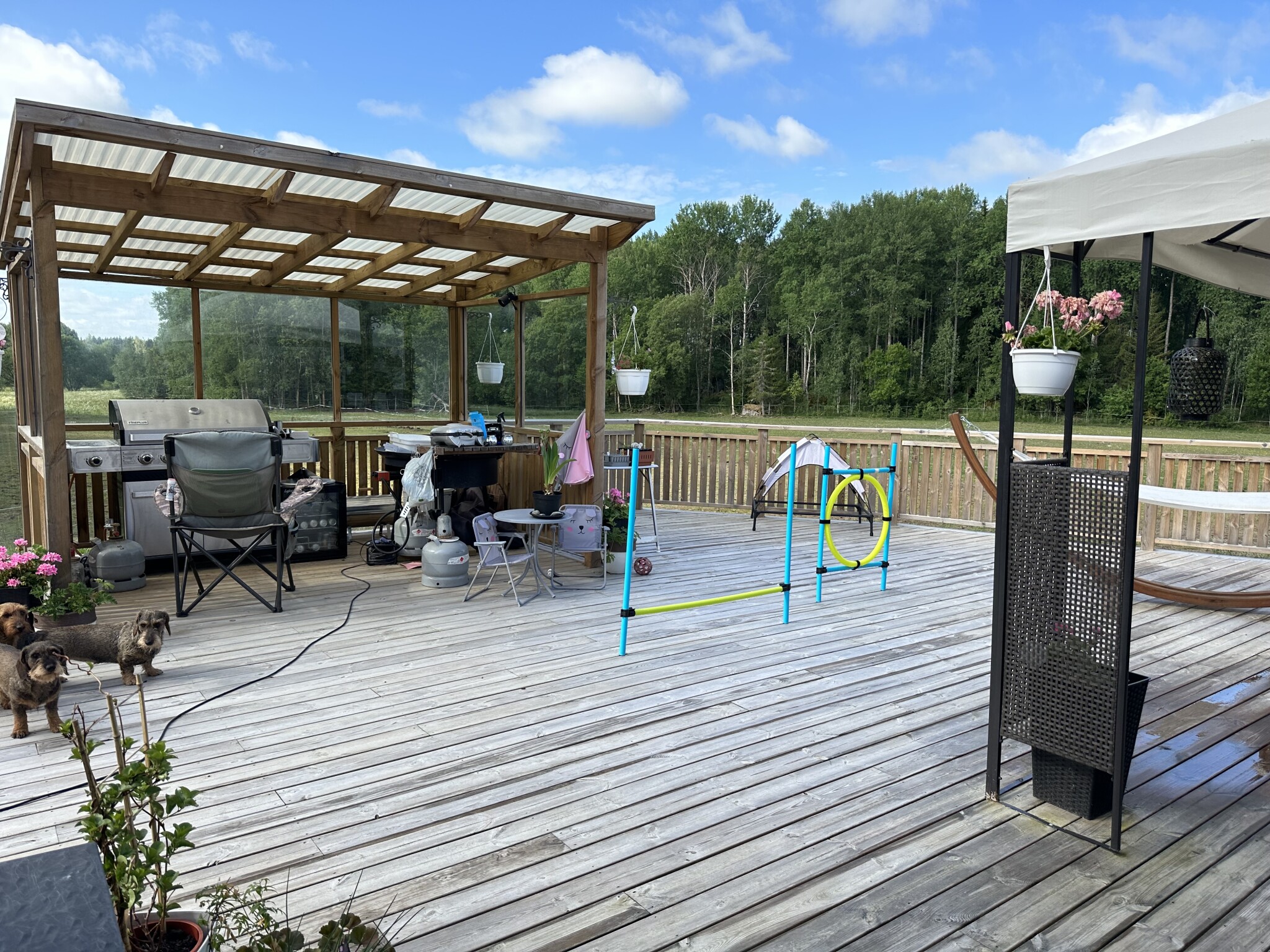

Ett tråkigt tips, bygg inte större än vad som verkligen behövs. Allt utan tak kräver underhåll, men det kan ju också vara en årlig fritidssyssla. 😉
Har två tralldäck och totalt ca 60kvm och skulle idag gärna vara nöjd med hälften.
Det är bra att vara realist också! Även om det kan verka tråkigt till en början så kan det kännas bra efteråt. Jag tar till mig av ditt tips och funderar vidare.A AndersS skrev:
Såsom jag ser det kräver stenterrassen underhåll också och utbyggnaden framåt är för att det helt enkelt är för "grunt" med två meter om man vill möblera med ett middagsbord. Sen vill jag knyta ihop de två verandorna och där kommer den tredje delen av verandan in.
Att få bort stenplattorna ovanpå garaget och regla upp en veranda ser jag också andra fördelar med. Först och främst avlastar jag garagetaket från en massa vikt och det i sig gör att jag känner mig mer trygg med att kunna snickra "blomlådor" som kan integreras i trallen. Med mindre vikt på taket blir ytan även mer lättmöblerad då den idag har ett ganska stort/avigt format som är lite svårt att använda.
(Jag har egentligen inga indikationer på att garagetaket inte klarar av belastningen som den är idag, men genom att avlasta ytan, vet jag att jag har större marginaler)
Men jag tar till mig av din kritik och tänker ett varv till.
