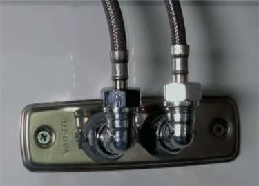

Är så att vi byter vår badrumsinredning. Den nya kommoden har 2st handfat och 2st blandare. Vi har valt blandare från FM Matsson. Nu till problemet.
Det är ju nu bara anslutningar från vägg till ett handfat. Vilken typ av t-koppling och rör ska jag ha för att dra det till 2 blandare. Den gamla Oras blandaren går direkt till anslutningarna på väggen.
Huset är byggt 2007.
Så här ser det ut idag typ:
Tack på förhand!

Jag tycker det ser ut som klämringskoppling. Alltså 2 t-rör klämring. Frågan är dock vilken storlek det är på inkommande.... Om det är 12 eller 15. Anledningen till att jag funderar på 15 är att är vanligt med 15 rör i badrum...

Det är 15mm på vinklarna, alltså behöver du 2st 15mm dubbelmutter och två T-rör 15.
Ska du dra rör i sidledes för att komma till den nya blandaren så kan du köpa 15x12 T-rör. DOm slangarna räcket direkt i spelar det ingen roll. Förminska till 10mm bara.
