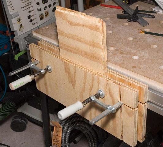

Detta har jag inte kommit på själv, utan det är en herre vid namn Dan Clark på Festool Owners Group som är pappa till detta genidrag. Att fästa bitar vertikalt mot kanten på mft:n är såklart inget nytt, men med denna tång så får materialet ett väldigt mycket bredare stöd - vilket är utmärkt om man ska slipa, fila eller såga i det, och dessutom så slipper man använda spillbitar mellan tving och material.

Varför har man den bakre biten? Räcker inte stödet mot V-skenan?

Den bakre biten gör att biten man sågar i får ett större stöd, vilket minskar risken att aluminiumkanten lämnar märken, och gör dessutom att det är mindre risk att materialet böjer sig bakåt när man sågar i det.
